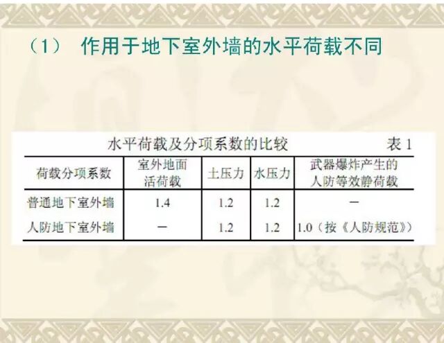

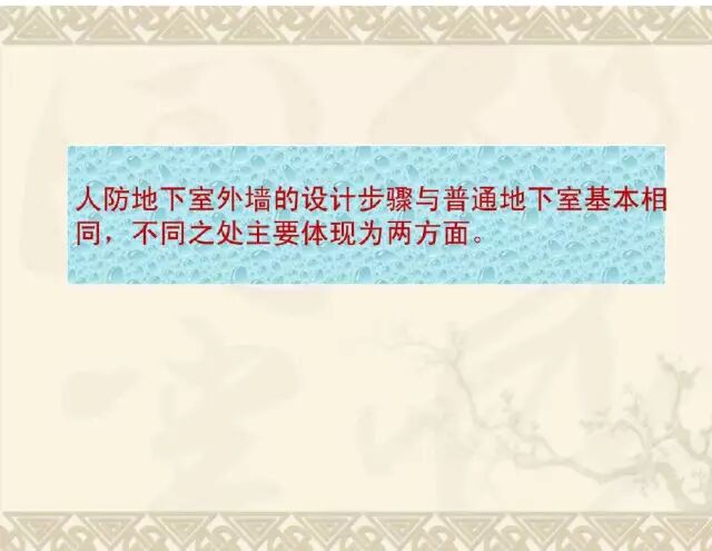

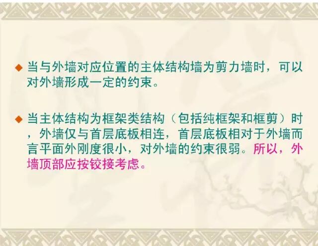

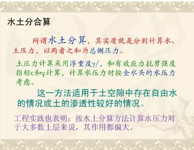

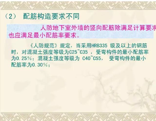

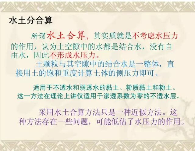

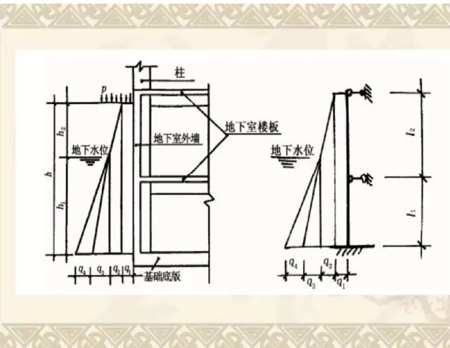

地下空间结构设计的荷载问题
地下空间结构涉及的作用这类繁多,受荷状态复杂,由于在设计中荷载考虑不当是发生事故原因之一。 主要作用包括: 地下空间结构设计的荷载问题 土压力与水压力
