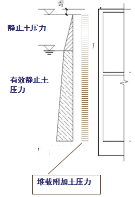

土压力
地下空间结构土压力计算要点
·土压力按永久荷载考虑
·开挖回填土一般取静止土压力,当基坑支护采用护坡桩或连续墙时,可适当折减
·地下水位标高以下土的自重要按有效自重考虑:
有效自重=饱和自重-水自重
·尚应考虑地面堆载产生的附加土压力,地面堆载应按实际情况考虑,一般不小于5kN/㎡

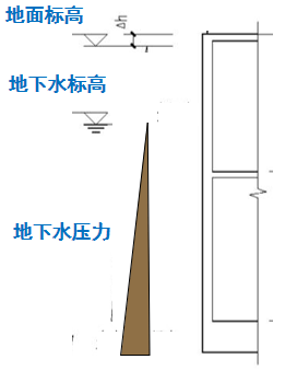

水压力
地下空间结构水压力计算要点:
·水压力一般情况按永久荷载考虑。当地下水位随时间变化较明显时,应按可变荷载考虑,如受洪水和潮汐影响的江边、河边和海边建筑
·地下水位标高,有勘察报告时按勘察报告取值,无勘察报告时,按近年最高水位取值
·地下结构设计采用的地下水位标高应与抗浮设计标高一致

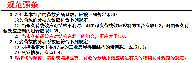

地下水压力的荷载分项系数应视情况灵活掌握:
—永久荷载(1.2, 1.35),可变荷载(1.4),尚应根据水位标高的具体情况确定,地下水位接近地面时可适当取小值1.0~1.4
—  抗浮验算,尚应满足专业标准、地方标准
水浮力分项系数一般取 1.2~1.4
结构自重(永久荷载)分项系数一般取 0.9~1.0

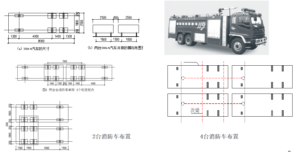

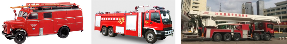

消防车等效均布活荷载的确定
——消防车规格
消防车大小与吨位,轻(≤10t))、中(10t~20t)、重(≤30t),大型特种消防车
消防车轮胎布置与轮压(局部荷载作用位置、范围和大小);2轴、3轴、5轴
——消防车轮压布置(找出最不利布置)

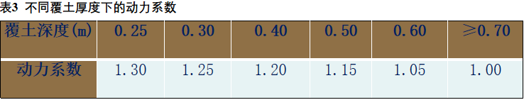

——考虑覆土厚度的轮压扩散
防车活荷载按覆土厚度的折减计算原理
——消防车活荷载要考虑动力系数
——内力分析与等效方法
局部荷载作用下板最大弯矩和剪力图片(有限元)
均布荷载作用下板最大弯矩和剪力图片(有限元)
要找准最大弯矩和剪力的位置进行等效

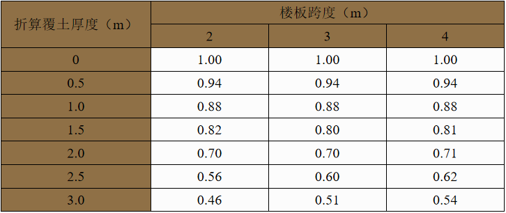

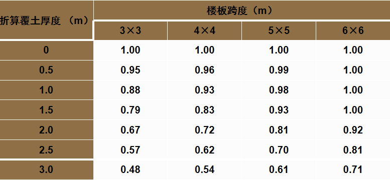

附录B 消防车活荷载考虑覆土厚度影响的折减系数
B.0.1 当考虑覆土对楼面消防车活荷载的影响时,可对楼面消防车活荷载标准值进行折减,折减系数可按表B.0.1、B.0.2采用。
表B.0.1 单向板楼盖楼面消防车活荷载折减系数
表B.0.2 双向板楼盖楼面消防车活荷载折减系数

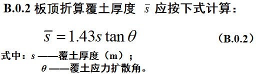

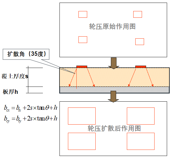

——覆土扩散角
— 对一般夯实粘性土,扩散角取35度,直接按覆土厚度查表
— 其它土质情况,尤其是干燥苏松土质,扩散角要小于35度,应按式B.0.2换算
— 扩散角不应大于45度

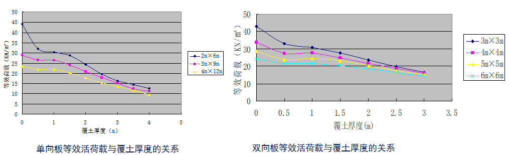

消防车均布活荷载应用若干问题

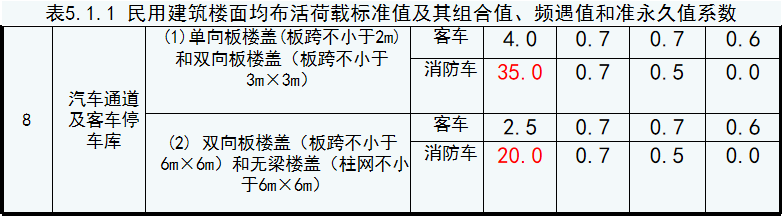

规范强条
——单向板楼盖板跨小于2m 和 双向板楼盖板跨小于3m×3m怎么办?
均布荷载肯定增大,线性关系不再适用
跨度差别不大时可以使用线性插值,否则要按等效均布计算个案处理

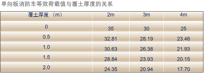

——单向板楼盖板跨大于2m荷载怎么取?
单向板板跨在2m~4m,可以按板跨在35kN/m~25kN/㎡之间性线插值,当板跨大于4m时取25kN/㎡(此时大部分情况按双向板考虑了)
——双向板楼盖板跨大于6m×6m荷载怎么取?
双向板板跨大于6m×6m时应取规范的最小值20kN/㎡
——双向板楼盖板跨3m×3m~6m×6m荷载怎么取?
可以按板跨在35kN/m~20kN/㎡之间性线插值,当两边板跨不等时,偏于保守按较小边板跨插值

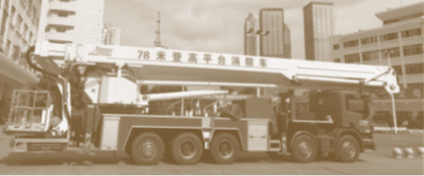

——总重量超过30t的消防车荷载怎么办?
规范取值不再适用,需要单独进行等效均布荷载计算
由于吨位大的消防车,轮轴数量、轮距以及轮压等参数响应变化,可能同时出现的消防车台数也受限,等效均布荷载不一定就增加。
文献计算研究的41吨登高消防车为例,当两台消防车(41t+30t)作用于3m×3m~6m×6m板上上时,等效均布荷载并未超出规范取值。
41t+30t消防车等效均布荷载计算结果

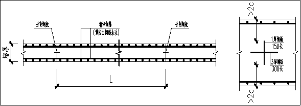

地下空间结构出现超长结构比较普遍,温度作用在设计中需要重点考虑。温度作用考虑不当,会使地下室结构出现裂缝,引起渗漏,影响使用。
温度作用效应首先应采用构造措施化解,主要手段包括:分段缩短结构长度、设置后浇带、设置滑动支座、设置分隔钢板等等。
必要时通过温度作用分析进行设计。

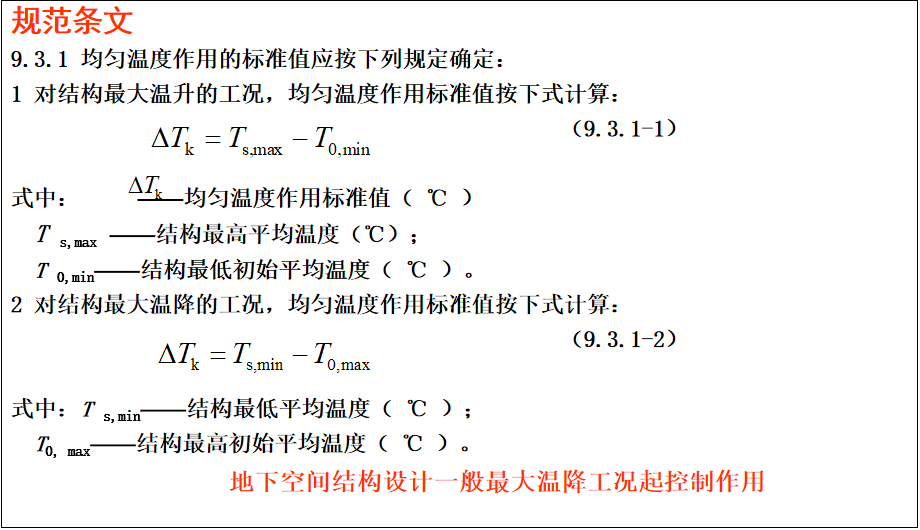

温度作用计算要点

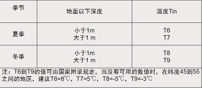

——地下结构应考虑地面以下环境温度的变化
如有多层地下室时,越往下,环境温度的变化越小。当离地表面深度超过10m时,土体基本为恒温,环境温度近似等于年平均气温。
欧洲规范EN1991-1-5:2003   表8-3  地面以下建筑部件Tout
——结构温度的确定
—按热工学的原理,由环境温度确定结构温度,实际的传热过程比较复杂
—工程应用可近似采用热传导相对稳定后的结构温度

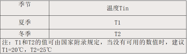

—对于有围护的室内结构,尚应考虑室内外温差的影响。室外环境温度取基本气温,室内环境温度要考虑空调与采暖条件按不利情况取值
欧洲标准EN1991-1-5:2003 表8-1 内部环境温度Tin

—结构的最高初始温度T0,max和最低初始温度T0,min ,可根据结构的合拢温度和施工期间可能出现的最低或最高温度按不利情况确定。
—混凝土结构的合拢温度一般可取后浇带封闭时的月平均气温。
—结构设计时,往往不能准确确定施工工期,因此,结构合拢温度通常是一个区间值。这个区间值应包括施工可能出现的合拢温度,即应考虑施工的可行性。

结构温度作用分析与控制
—首先判断结构长度是否超出规范规定(GB50010 9.1.1条)
—超长结构先采用弹性方法分析,看结构在温度作用下是否达到开裂
—开裂结构再采用弹塑性方法分析,看裂缝宽度是否满足要求(GB50010 3.3.4条)
—裂缝不满足规范要求时,应采取相应措施控制裂缝(如可采用在墙体两侧钢筋网间设置分隔钢板的措施进行)
