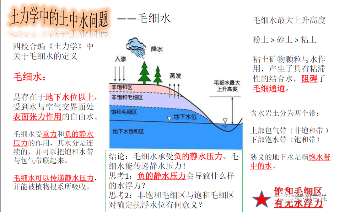

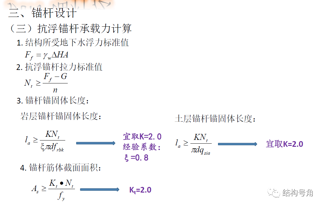

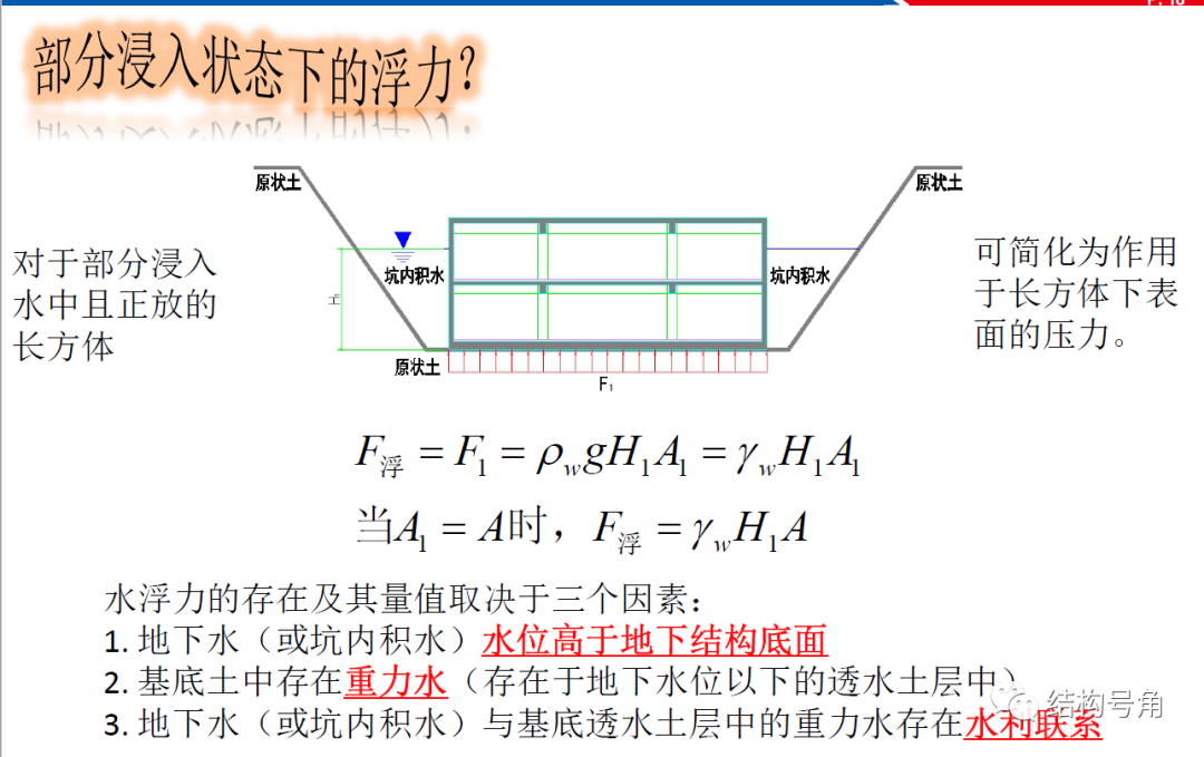

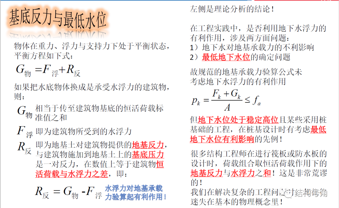

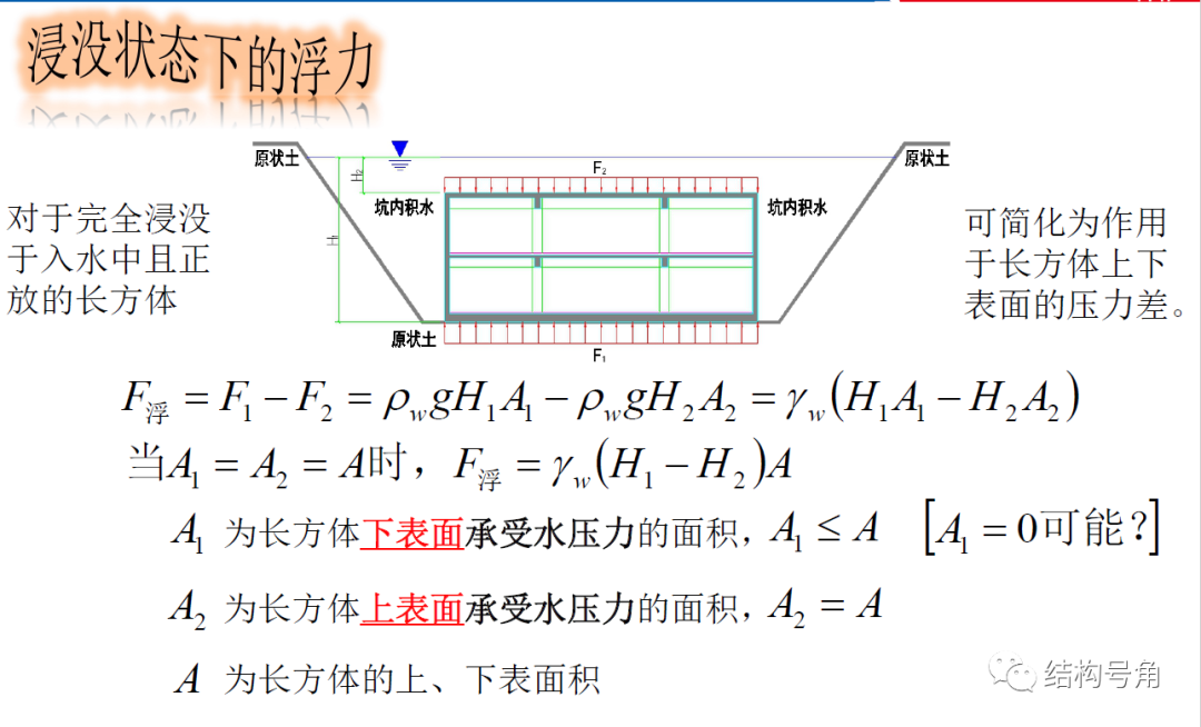

抗浮问题的一些基本概念

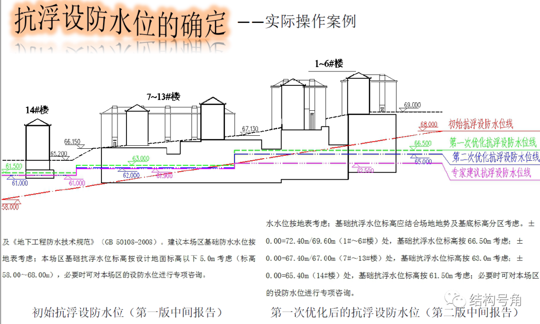

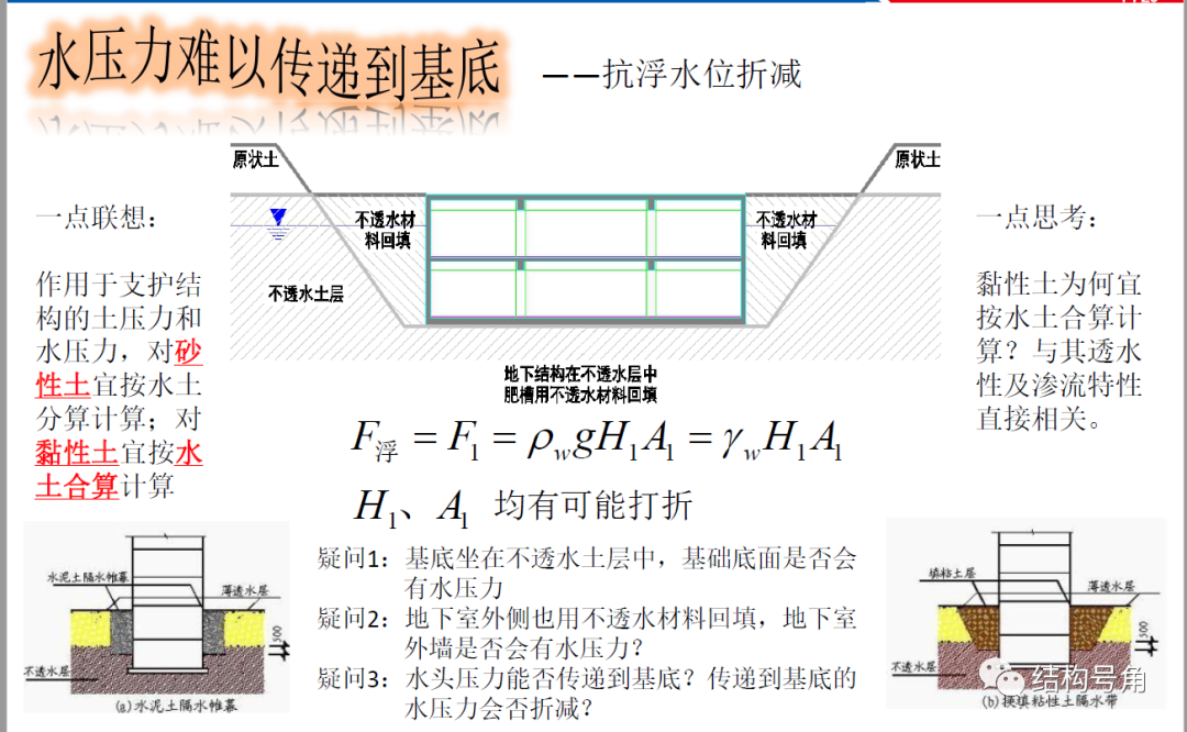

权威定义(安全与经济兼顾的原则):
(1)《岩土工程勘察术语标准》JGJ/T84-2015:地下工程抗浮设计所需的,为保证抗浮设防安全、经济的场地地下水位设计值
(2)《高层建筑岩土工程勘察标准》JGJ∕T72-2017:
为满足地下结构抗浮设防安全及抗浮设计技术经济合理的需要,根据场地水文地质条件、地下水长期观测资料和地区经验,预测地下结构在施工期间和使用年限内可能遭遇到的地下水最高水位,用于设计按静水压力计算作用于地下结构基底的最大浮力。
(3)《建筑工程抗浮技术标准》JGJ476-2019:
建筑工程在施工期和使用期内满足抗浮设防标准时可能遭遇的地下水最高水位,或建筑工程在施工期和使用期内满足抗浮设防标准最不利工况组合时地下结构底板底面上可能受到的最大浮力按静态折算的地下水水位。

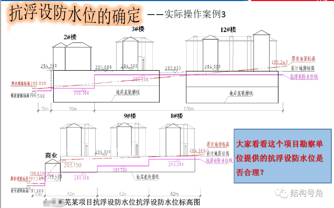

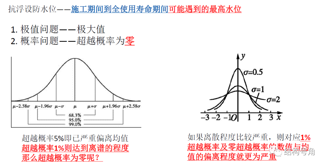

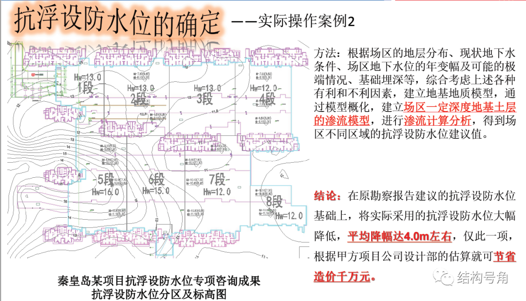

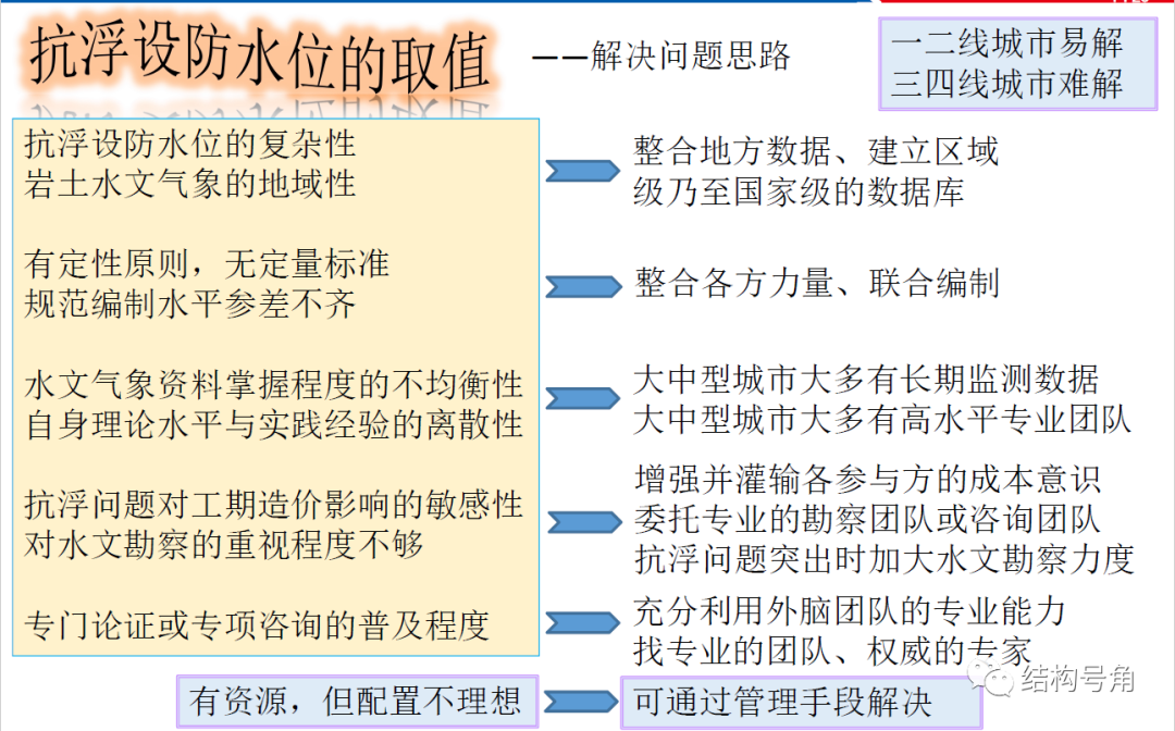

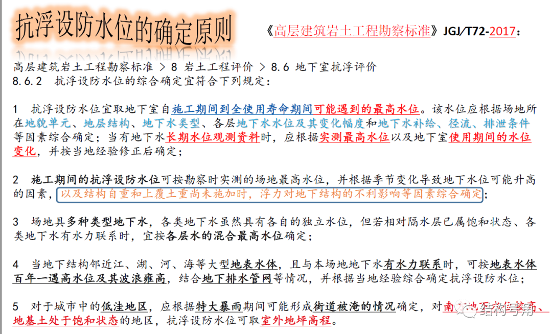

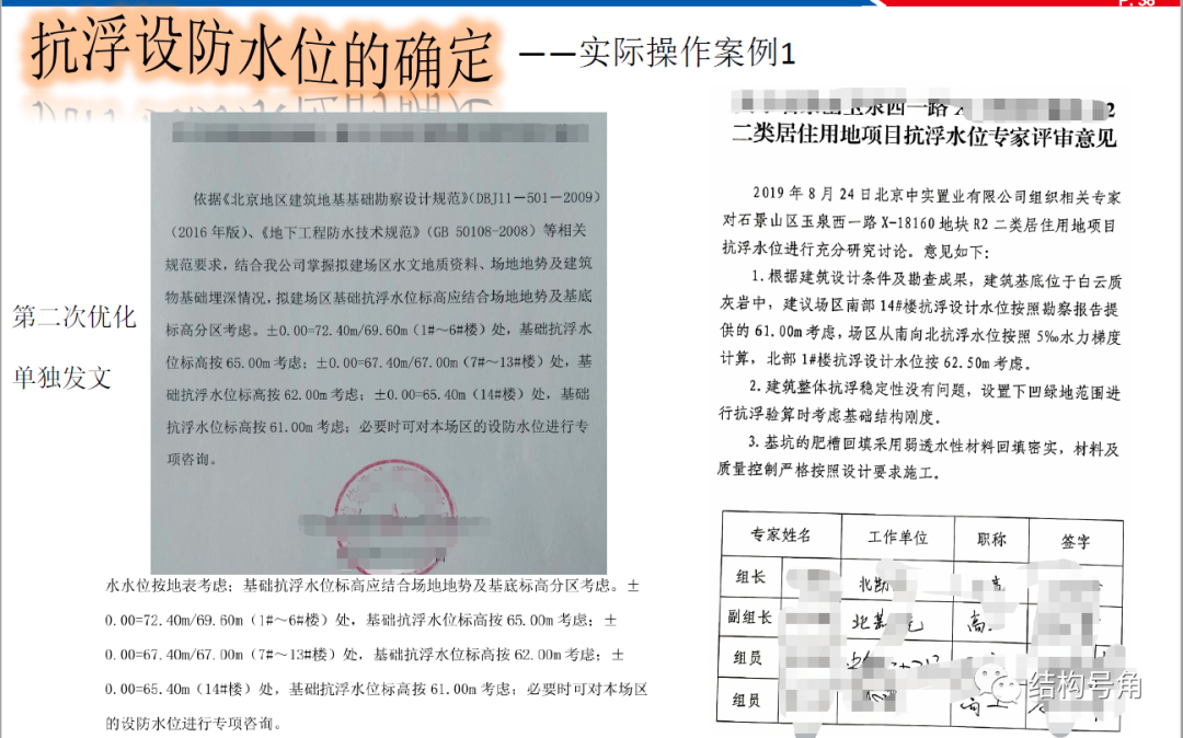

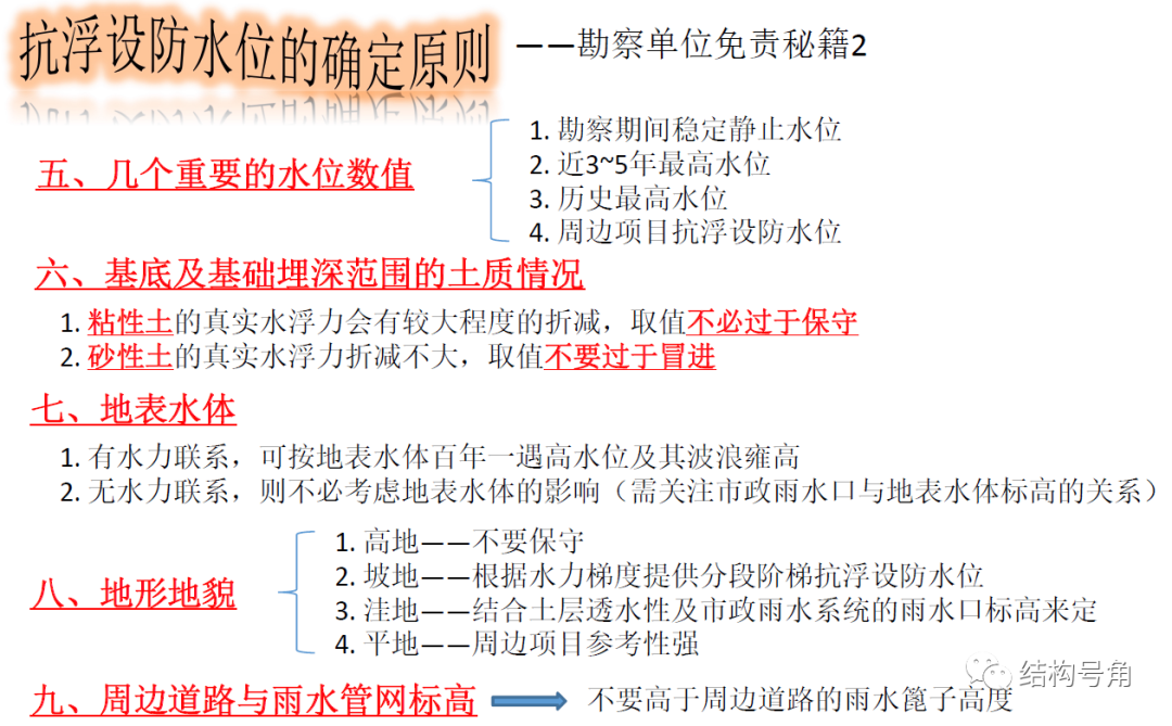

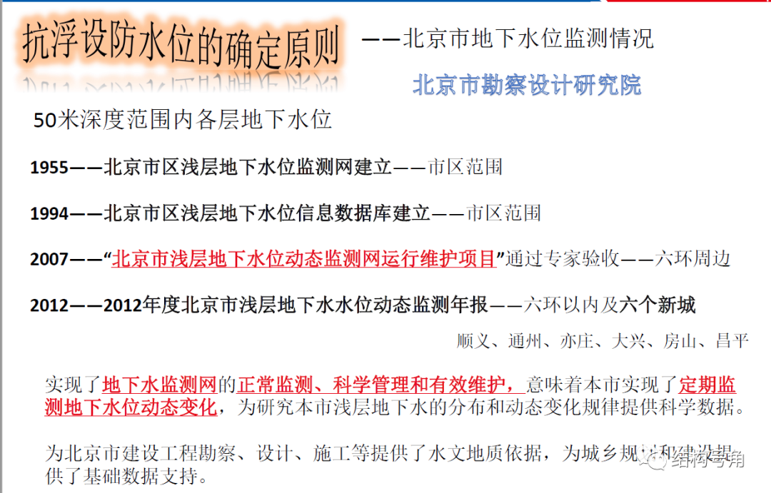

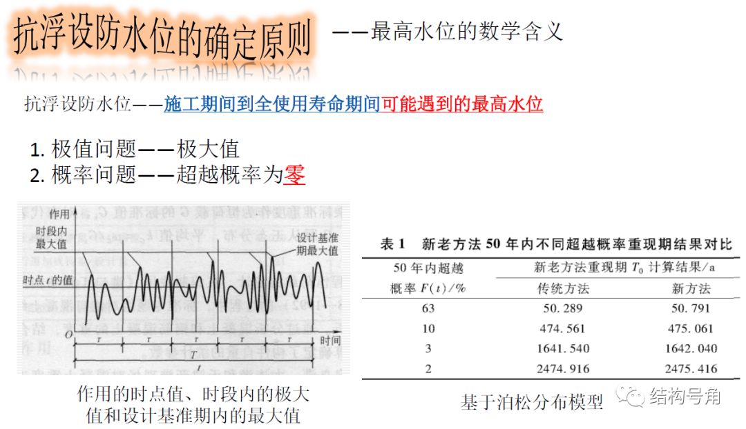

抗浮设防水位的确定

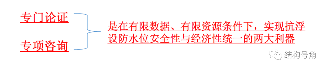

高层建筑岩土工程勘察标准 JGJ/T 72-2017 > 8 岩土工程评价 > 8.6 地下室抗浮评价8.6.3 当建设场地处于斜坡地带且高差较大或者地下水赋存条件复杂、变化幅度大、地下室使用期间区域性补给、径流和排泄条件可能有较大改变或工程需要时,应进行专门论证,提供抗浮设防水位的专项咨询报告。
建筑工程抗浮技术标准 JGJ476-2019 > 5 设防水位 > 5.3 设防水位

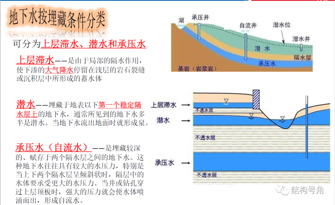

5.3.1 确定抗浮设防水位时应综合分析下列资料和成果:
1 抗浮设计等级和抗浮工程勘察报告提供的抗浮设防水位建议值;
2 设计使用年限内场地地下水水位预测咨询报告成果;
3 地下水位长期观测资料、近5年和历史最高水位及其变化规律;
4 场地地下水补给与排泄条件、地下水水位年变化幅度;
5 地下结构底板下承压水赋存情况及产生浮力的可行性和大小;
6 洼地淹没、潮汐影响的可能性及大小。

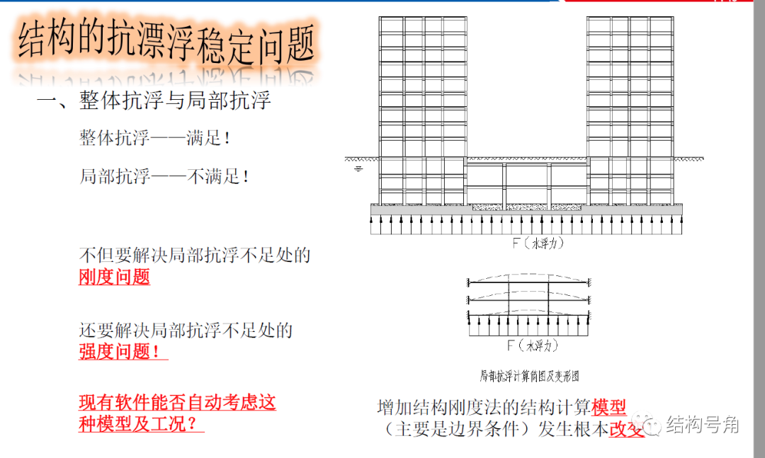

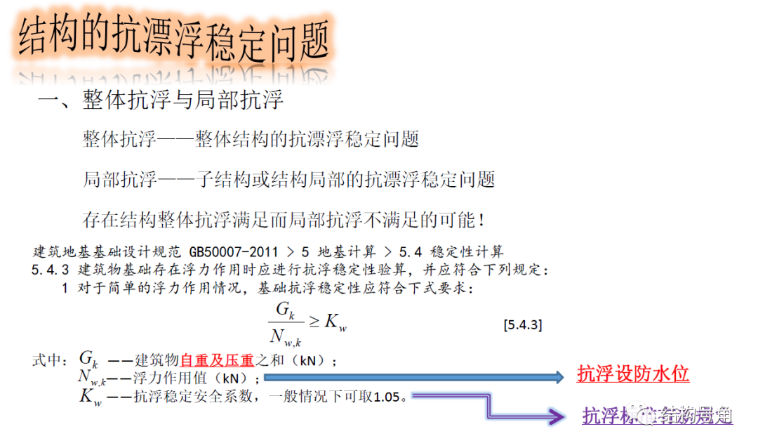

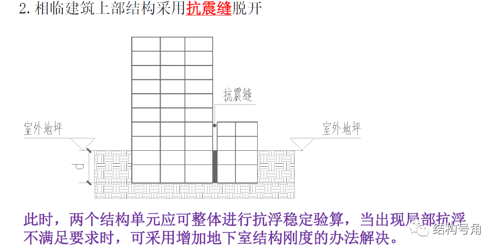

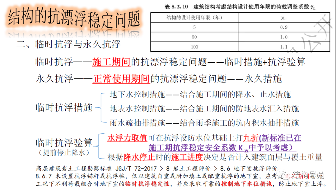

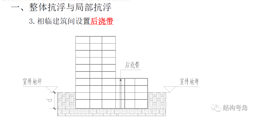

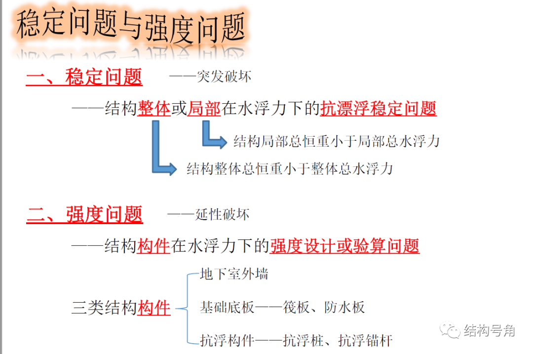

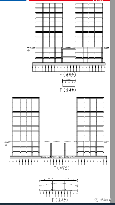

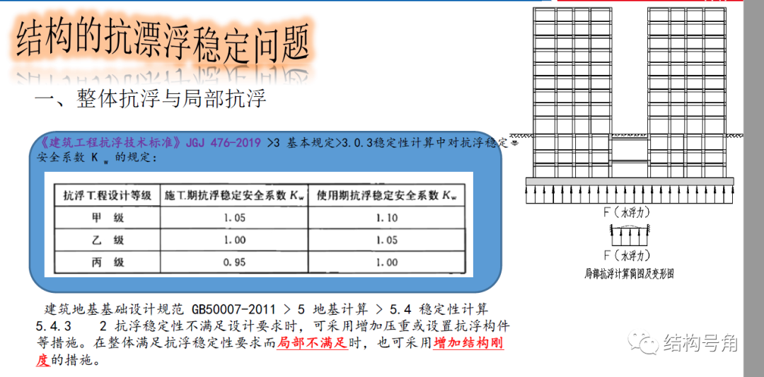

抗浮设计的两类问题
此时,应按后浇带划分的单元分别进行施工阶段抗浮稳定验算;后浇带封闭后,当出现局部抗浮不满足要求时,可采用增加结构刚度的办法解决。

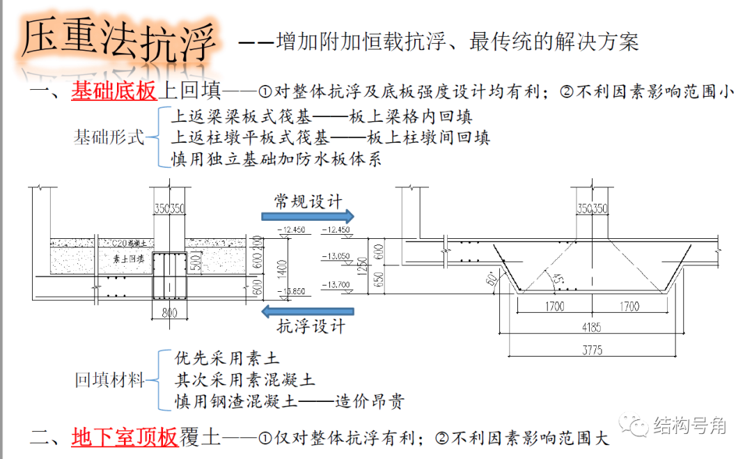

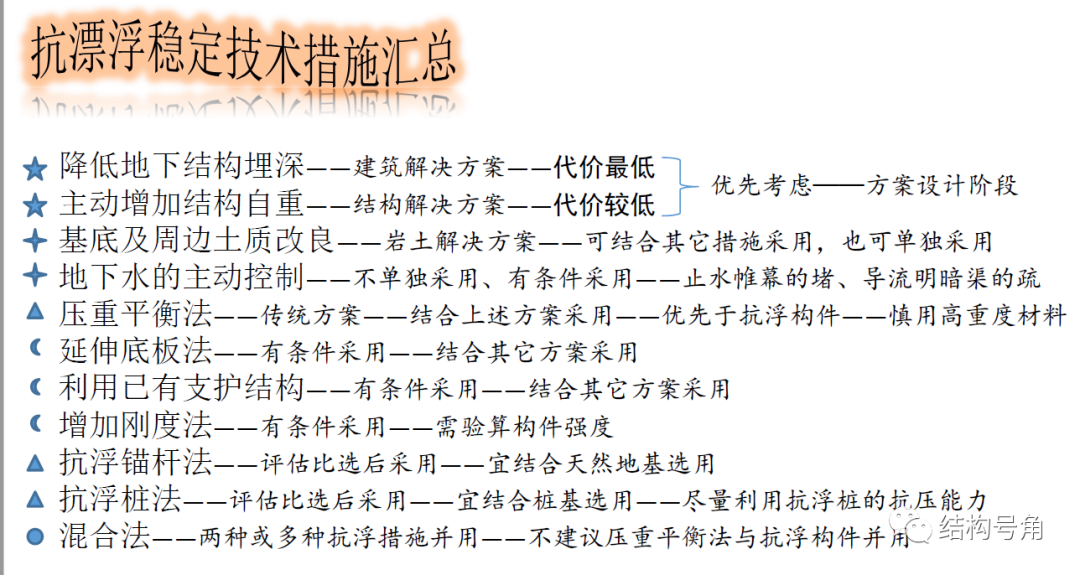

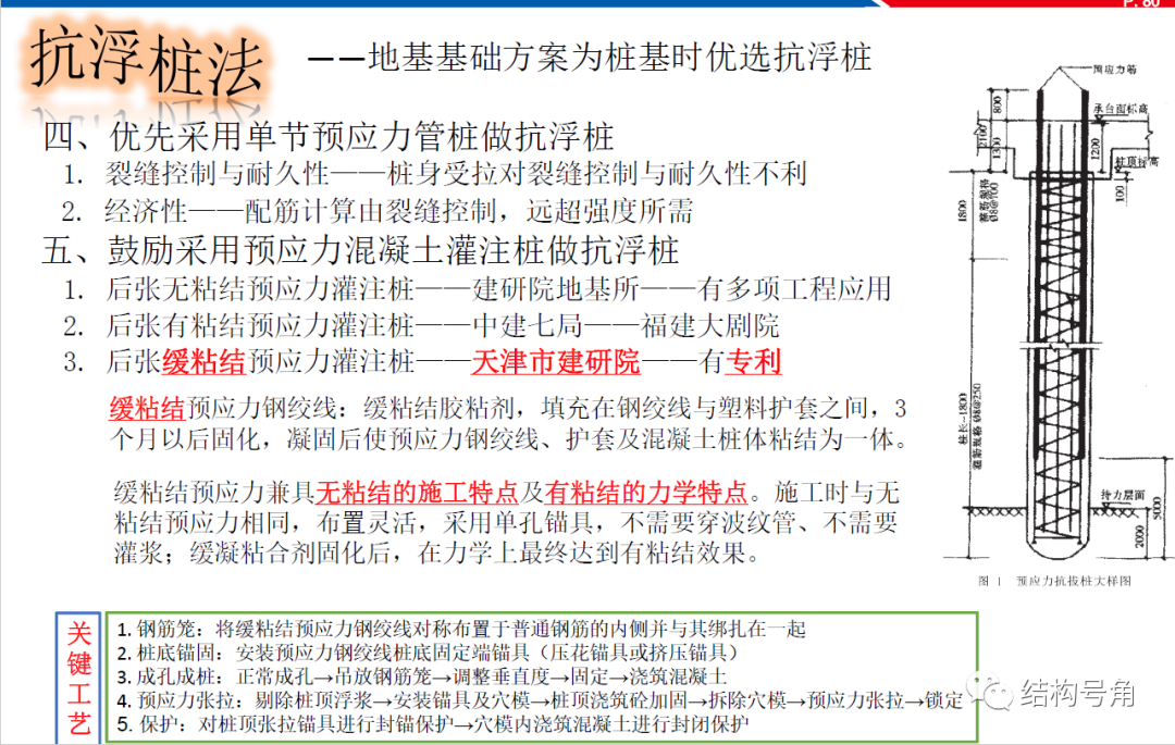

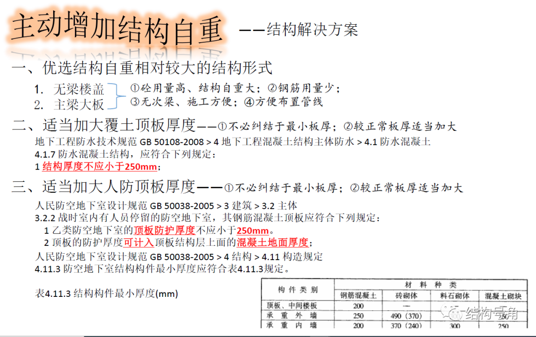

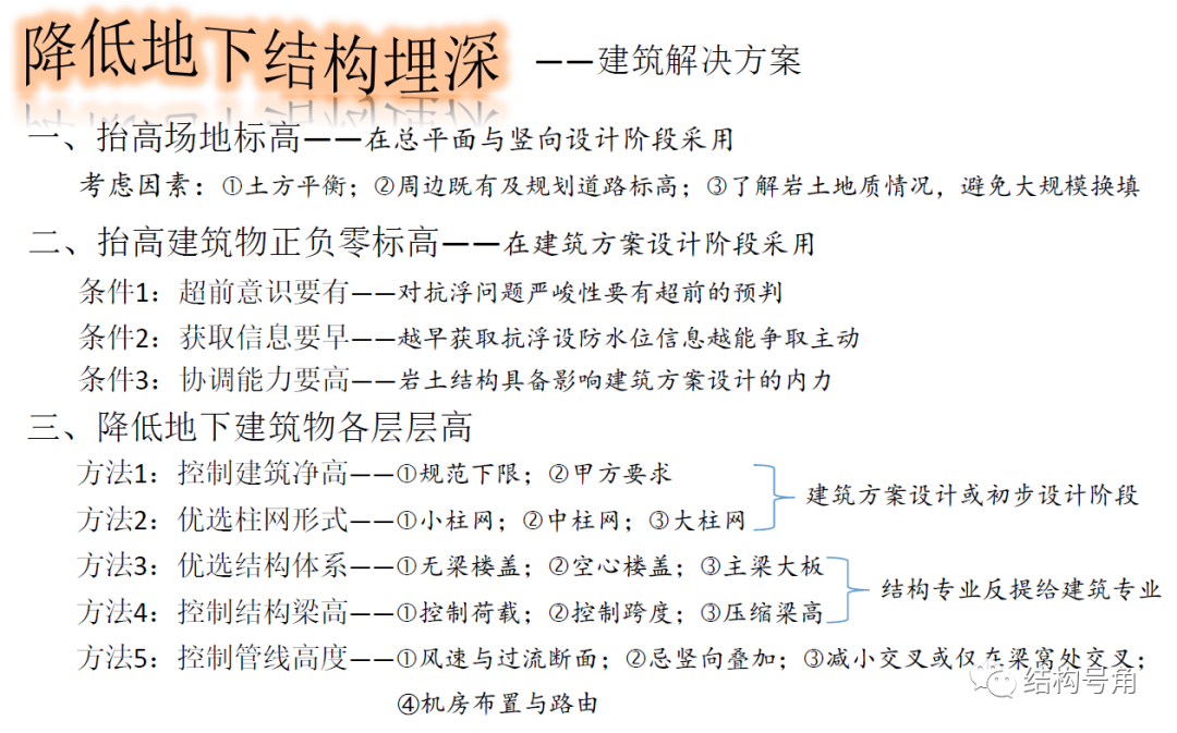

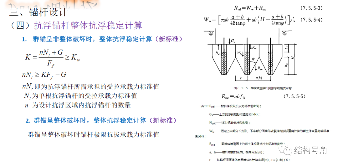

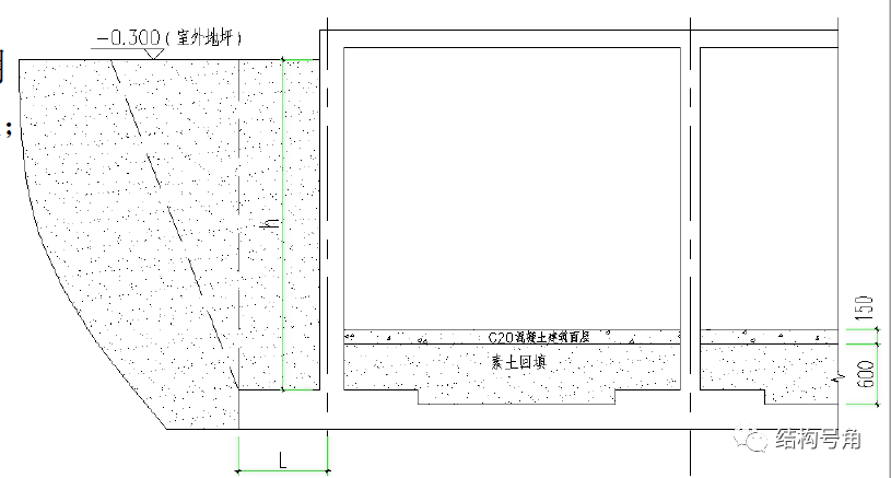

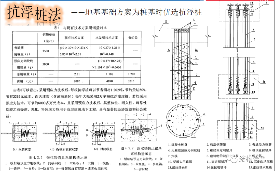

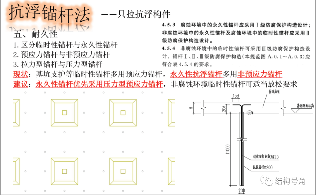

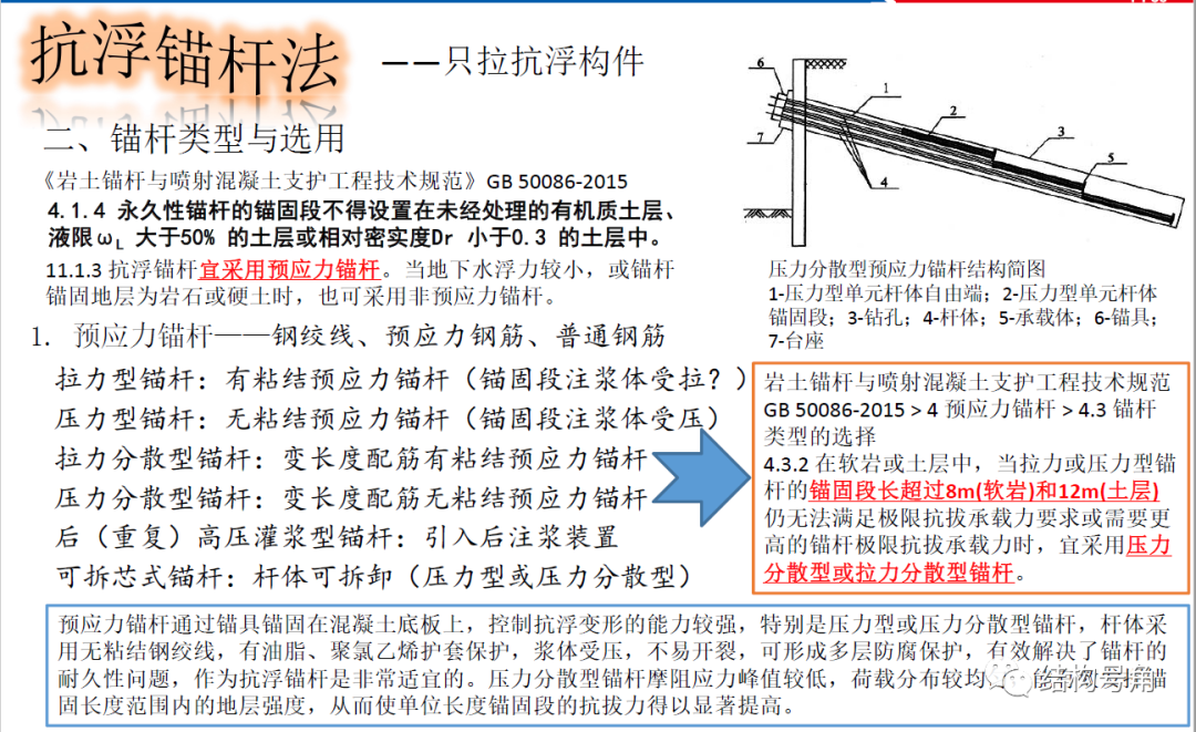

抗漂浮稳定的技术措施

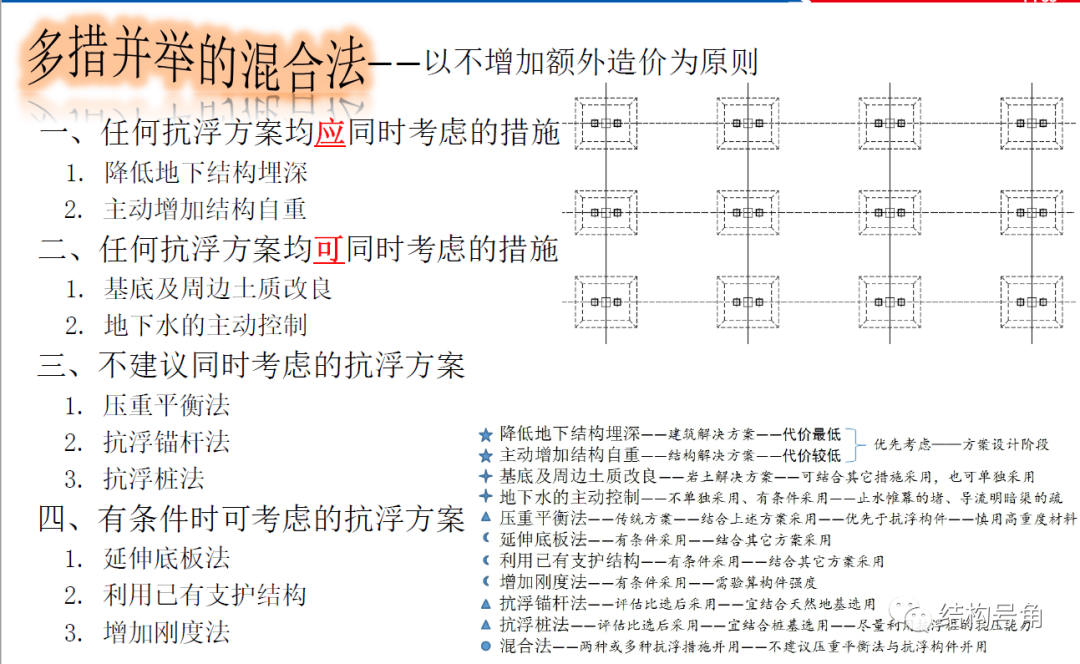

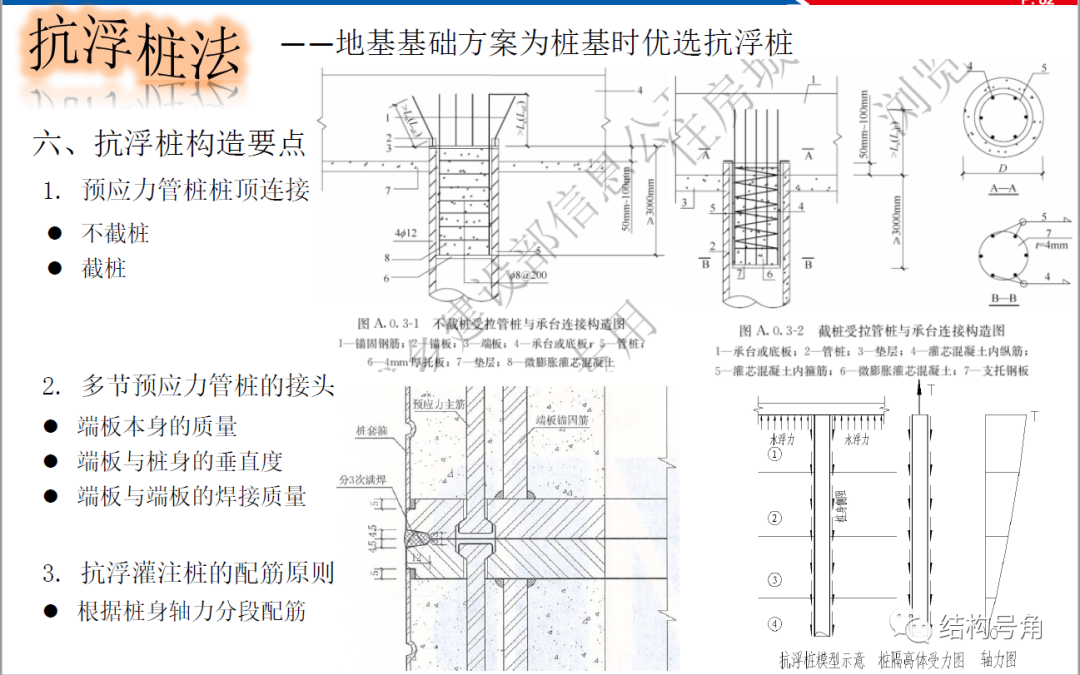

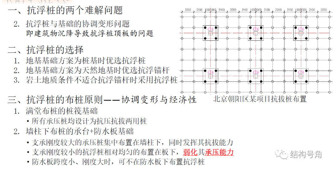

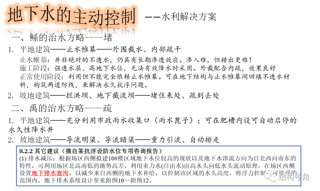

一、单独适用的条件
1. 场地较大,有条件延伸底板;2. 地下建筑面积不大、结构刚度足够大;3. 少量外挑均应鼓励。
二、结合其它抗浮方案采用
1. 场地较大,有条件延伸底板;2. 最宜结合压重法使用;3. 不建议结合抗浮构件使用。
三、弊端
1. 占地面积大;2. 挖填土方量大;3. 支护体系周长大。
四、优势
与无外挑底板相比,可将抗浮稳定中土与结构间克服摩擦力的破坏转变为克服覆土的重力加土抗剪强度的破坏,而土的抗剪强度是一种额外的安全储备。

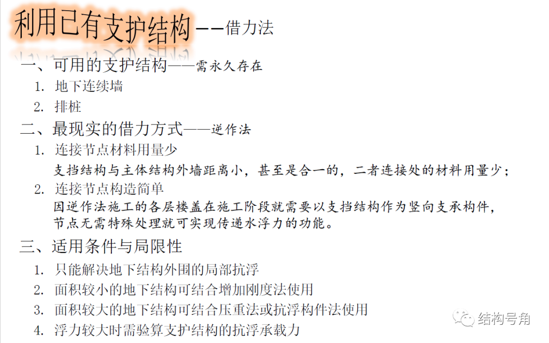

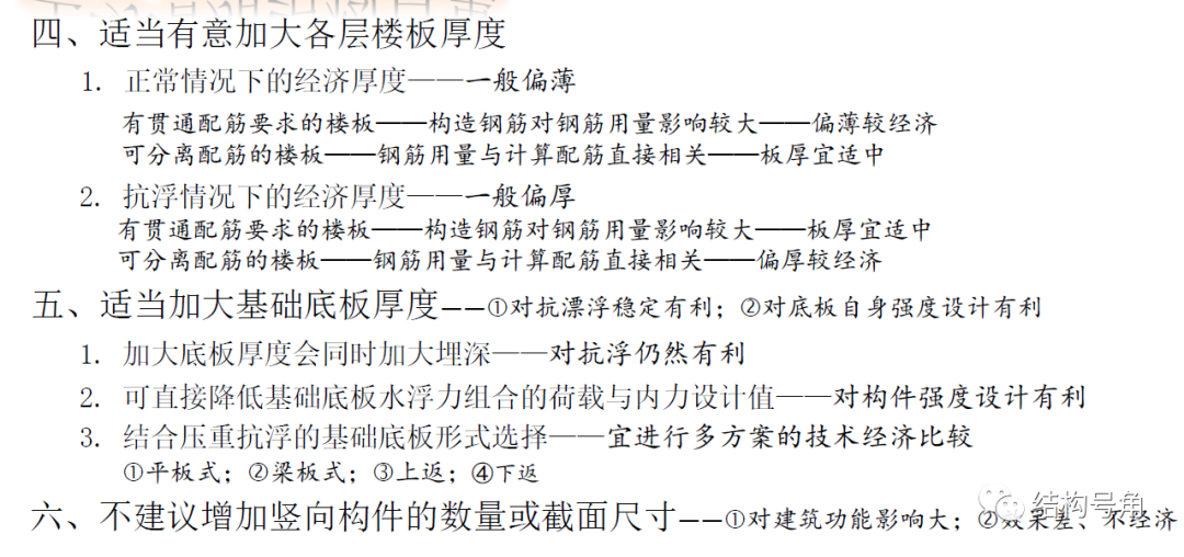

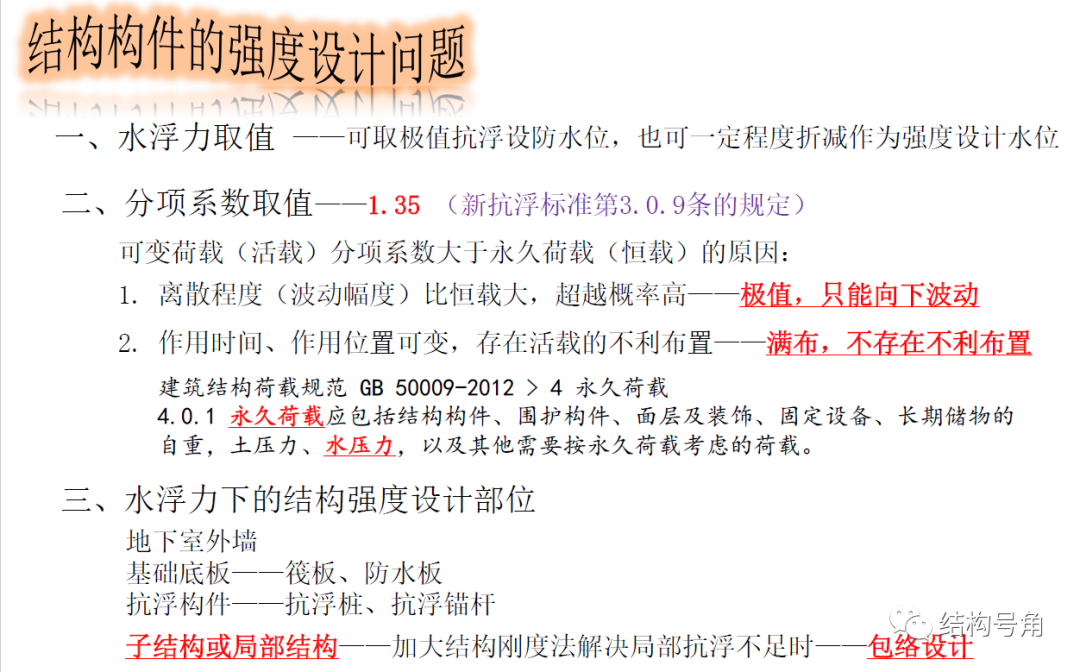

增加刚度法---有很大局限性
一、适用条件
1. 整体抗浮满足,但局部抗浮不满足;2. 局部抗浮不满足区域的面积不大,可通过增加刚度法解决;3. 可结合压重法或抗浮构件法使用
二、注意事项
1. 单跨只涉及基础底板,多跨则涉及子结构;2. 需验算结构构件在水浮力控;3. 需考虑增加结构刚度的代价

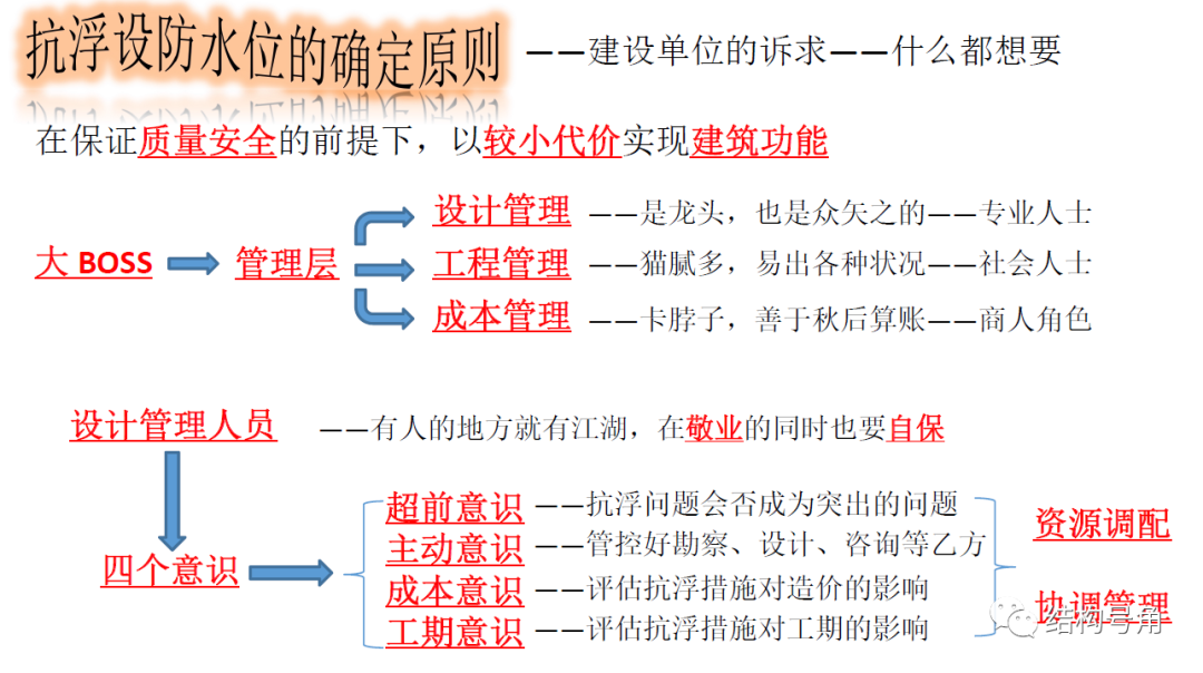

抗漂浮稳定的管理措施

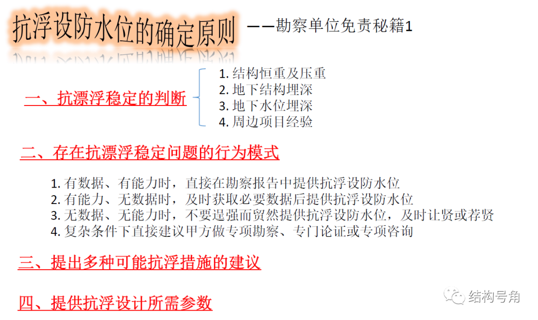

管好勘察单位--源头控制
一、尽早确定有能力的勘察单位
二、责成勘察单位提供区域抗浮设防水位经验值
三、勘察单位尽早入场勘察
四、要求勘察单位第一时间提出抗浮设防水位
五、要求勘察单位对抗浮措施给出建议
六、结合抗浮措施对抗浮设防水位进行评估
七、要求勘察单位对明显偏高的抗浮设防水位进行自优
八、必要时做补充勘察、专项勘察或专家论证

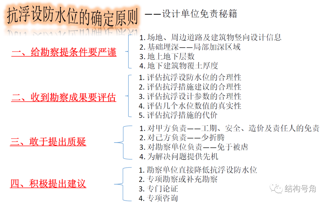

管好设计单位--二道防线
一、方案设计单位在竖向设计时需考虑对抗浮问题的影响
二、尽早确定施工图设计单位:有经验、有能力、有责任感
三、针对可能的抗浮问题提出严谨且有针对性的勘察条件
四、要求设计院对勘察成果(尤其是抗浮设防水位)进行客观评估
五、根据几个可能的抗浮设防水位值分别给出最佳抗浮措施建议
六、针对最终确定的抗浮设防水位做多个抗浮方案的技术经济比较
七、针对最终的抗浮设计施工图进行优化
八、充分发挥设计院的主观能动性,鼓励设计院的质疑及建议
管好咨询单位--外脑团队
一、建议甲方聘请一家有经验、有能力、有责任感的设计咨询单位
二、委托设计咨询单位进行全过程的技术管理——从头控到尾
1.咨询单位是外脑——能想甲方所不能想
2.咨询单位是外挂——能做甲方所不能做
3.咨询单位是外援——高效代行甲方职能
三、必要时聘请抗浮设防水位专项咨询单位进行专项咨询
1.协调甲方、勘察、设计单位的工作
2.协调方案、施工图、岩土工程的设计工作
3.协调建筑、结构、岩土等各专业的设计工作
4.协助调节施工图设计与图审单位的技术争议问题
5.协助甲方处理设计变更及施工过程发生的技术质量问题

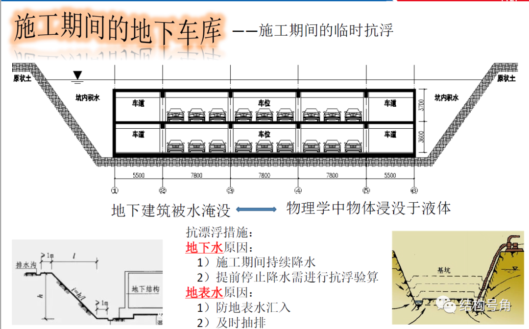

施工过程的监管--最后的堡垒
几个关键管控点:
1. 施工期间的降水——抽排能力与停止降水时间;
停止降水时间必须与抗浮验算中所采取抗浮措施的生效情况相匹配,若车库顶板覆土参与抗浮验算,则必得覆土施工完毕方可停止降水。设计文件中必须有明确要求且必须进行设计交底!
2. 雨季施工措施的实施——防雨水汇入与抽排能力;
雨季施工必须有独立的防雨水汇入与及时抽排基坑内积水的措施,不可利用既有施工降水措施

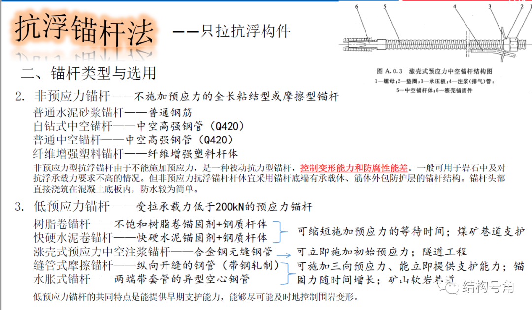

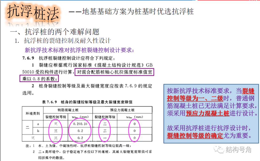

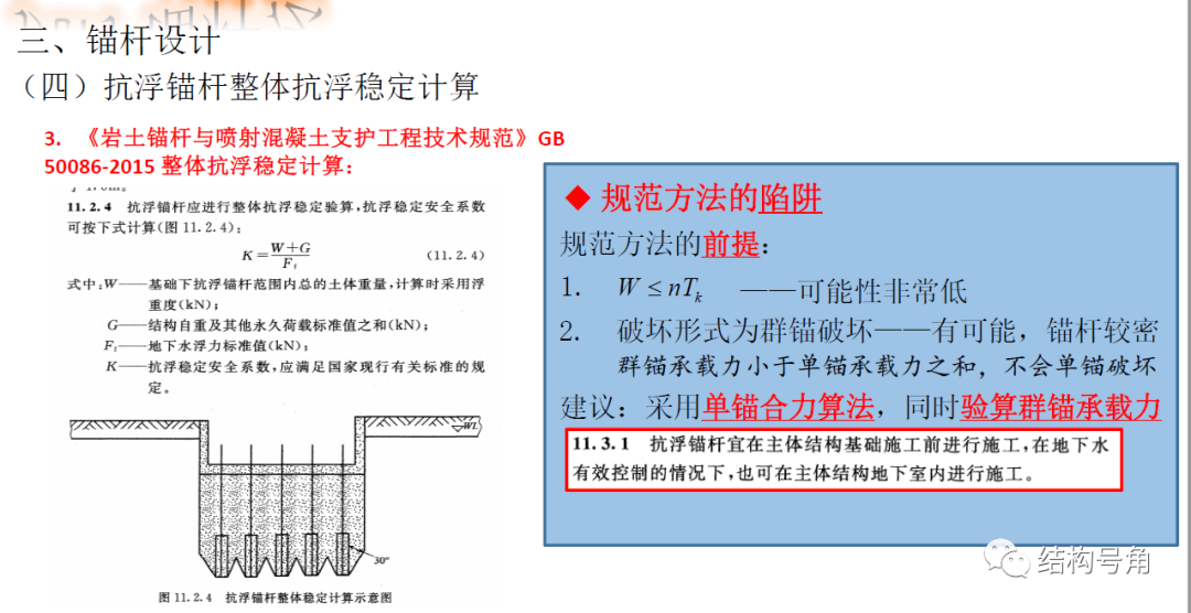

3. 抗浮构件的质量与验收——抗浮锚杆、抗浮桩;
4. 配重抗浮材料及其回填质量——材料容重与密实度;

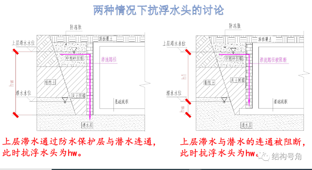

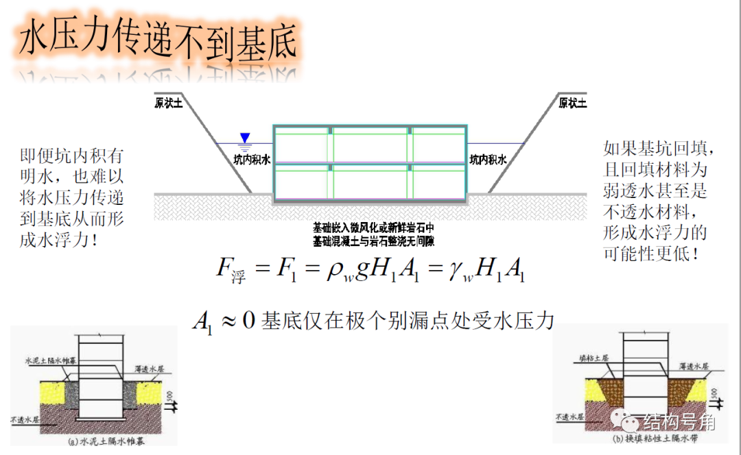

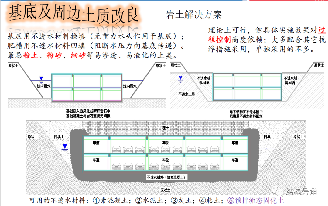

5. 肥槽回填的隔水设计与施工——阻断上层滞水与基底潜水的连通
根据埋深范围内各土层的透水性进行有针对性的隔水设计并严格实施,可起到事半功倍的效果

某地下室防水板及抗浮锚杆结构施工图
