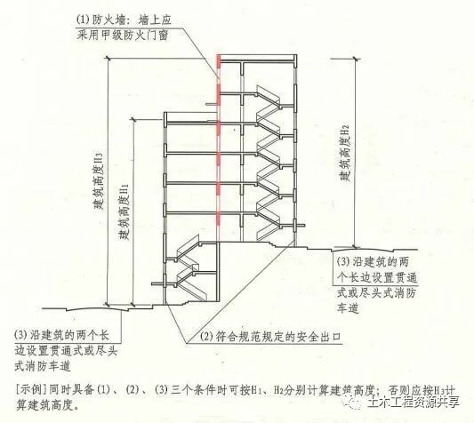

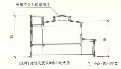

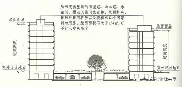

建筑高度计算的6种形式

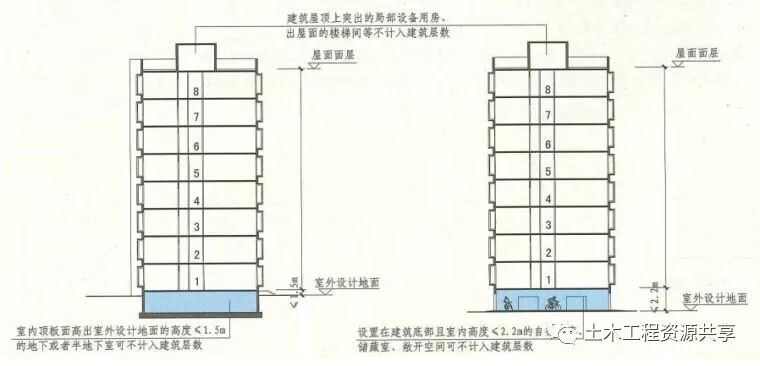

建筑层数计算的3项特殊
让你轻松掌握!

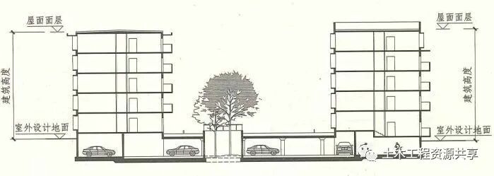

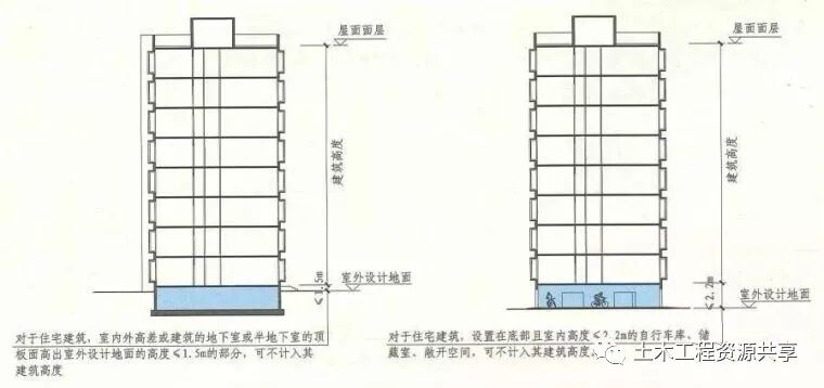

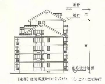

建筑高度的计算
剖面示意图
剖面示意图
剖面示意图
剖面示意图
剖面示意图
剖面示意图
建筑层数的计算
剖面示意图
