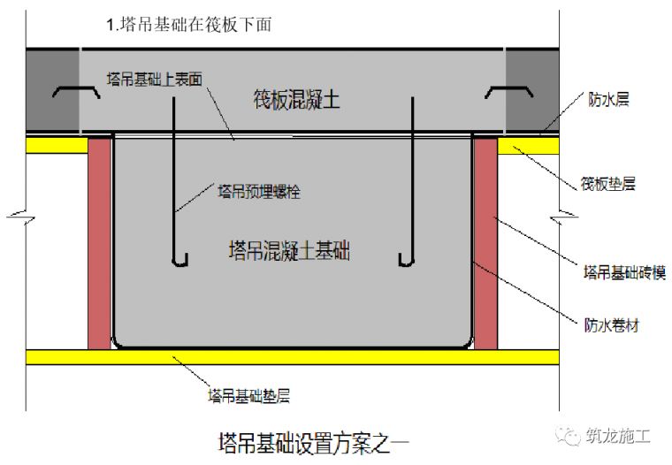

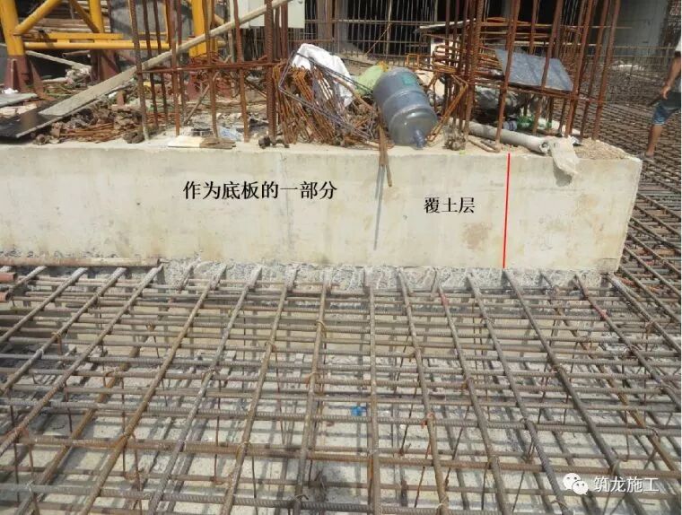

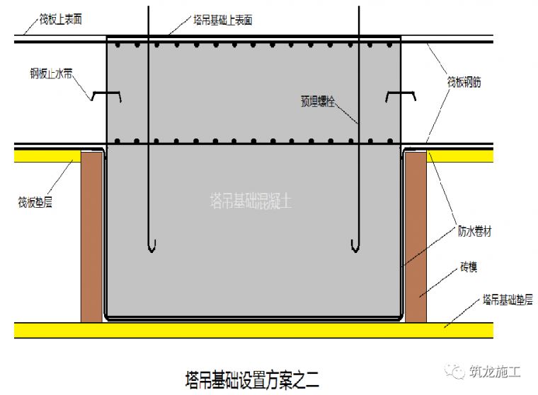

塔吊基础与筏板的连接:
1.在筏板的下面
2.作为筏板的一部分
塔吊基础作为底板的一部分

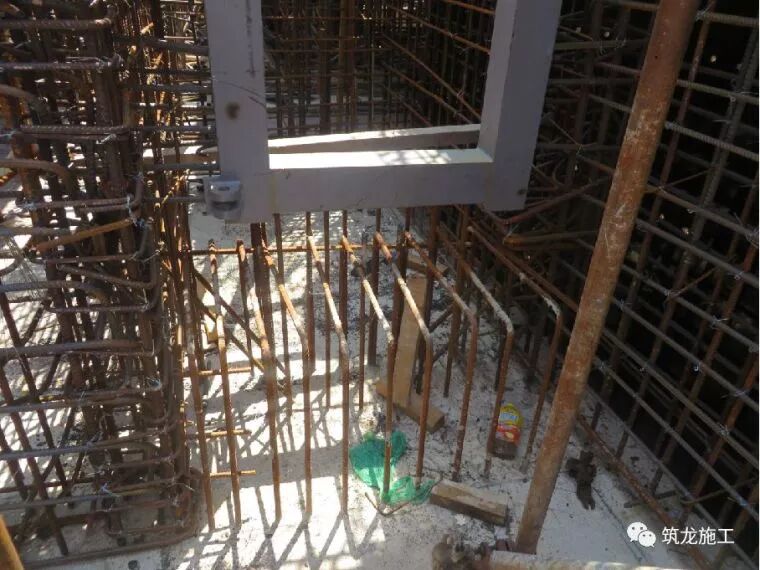

人防外墙:
1.生根墙的高度50cm
2.竖筋在底板处的锚固方式和长度
3.加强筋

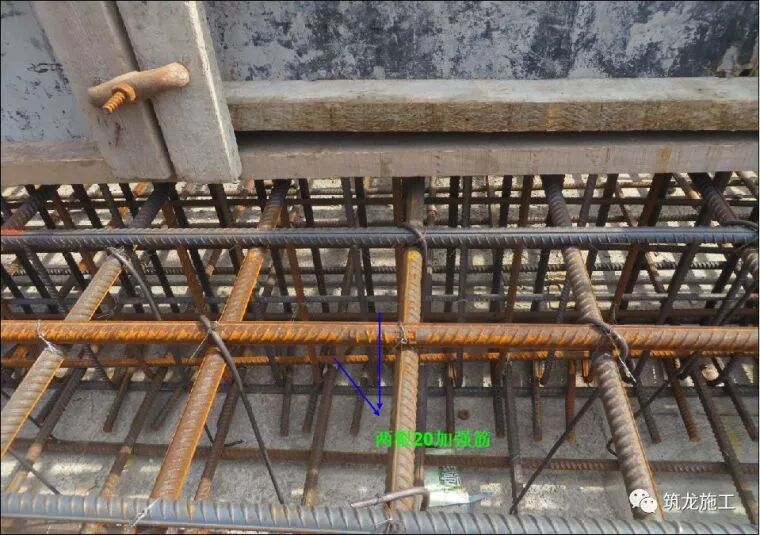

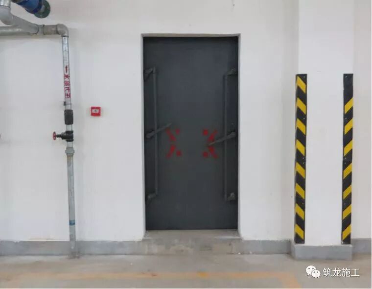

1、人防门的洞口插筋及门槛钢筋设置
1)人防门的洞口插筋及门槛钢筋应在底板浇捣混凝土前按设计施工图及规范要求成型绑扎。
2)防护密闭门的门槛箍筋应该闭口,箍筋直径不得小于12mm,在箍筋角部应绑扎水平钢筋,水平钢筋伸入到门框墙的长度达到锚固要求,并与门框墙插筋绑扎牢。
3)人防门的门槛钢筋高出底板的高度应该满足各种型号的人防门门槛建筑高度。洞口的宽度尺寸应为:门宽尺寸 + 7cm ,人防门铰页侧门框最小宽度应满足人防门的安装尺寸,闭锁侧门框最小宽度应满足不会影响门扇的开启。
4) 第一道门宽度最小为30cm。
5)斜向加强筋长度110cm,45度角洞脚放置,型号以图纸要求。

人防门的安装
1、门扇安装应符合下列规定:
(1)门扇上下绞页受力均匀,门扇与门框贴合严密,门扇关闭后密封条压缩量均匀,严密不漏气;
(2)门扇启闭比较灵活,闭锁活动比较灵敏,门扇外表面标有闭锁开关方向;
(3)门扇的零部件齐全,无锈蚀,无损坏。
