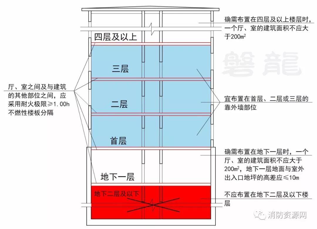

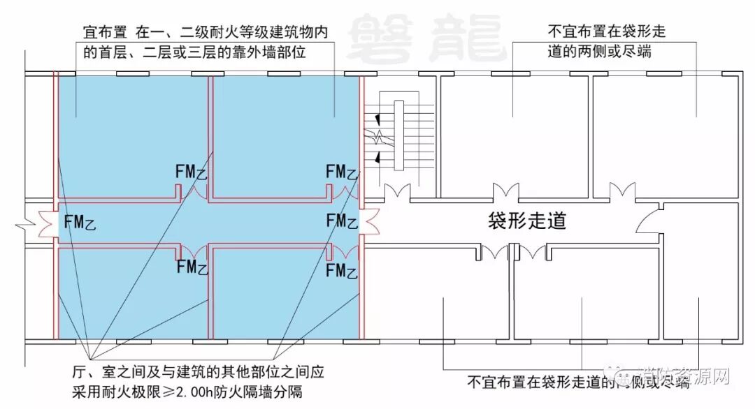

1、宜布置在一、二级耐火等级建筑内的首层、二层或三层的靠外墙部位;
2、不宜布置在袋形走道的两侧或尽端;
(图示1)
3、不应布置在地下二层及以下楼层;
4、确需布置在地下一层时,地下一层的地面与室外出入口地坪的高差不应大于10m;
5、确需布置在地下或四层及以上楼层时,一个厅、室的建筑面积不应大于200m?(即使设置自动喷水灭火系统,面积也不能增加)。

6、不应布置在柴油发电机房、燃油或燃气锅炉房、油浸变压器室、充有可燃油的高压电容器和多油开关室等的上一层、下一层,也不应贴邻。(5.4.12、5.4.13)

歌舞娱乐放映游艺场所的厅、室之间,以及与建筑的其他部位之间,应采用耐火极限不低于2.00h的防火隔墙和1.00h的不燃性楼板分隔,设置在厅、室墙上的门和该场所与建筑内其他部位相通的门均应采用乙级防火门。(图示1、图示2)
注:文中的“厅、室”,是指歌舞娱乐放映游艺场所中相互分隔的独立房间,如卡拉OK的每间包房、桑拿浴的每间按摩房或休息室,这些房间是独立的防火分隔单元,单元之间或与其他场所之间的分隔构件上不能设置任何门窗洞口。

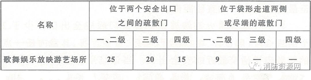

2、直通疏散走道的厅、室的疏散门,至最近安全出口的直线距离不应大于下表的规定(5.5.17);
注1:建筑内开向敞开式外廊的房间疏散门至最近安全出口的直线距离可按本表的规定增加 5m。注2:直通疏散走道的房间疏散门至最近敞开楼梯间的直线距离,当房间位于两个楼梯间之间时,应按本表的规定减少 5m;当房间位于袋形走道两侧或尽端时,应按本表的规定减少 2m。注3: 建筑物内全部设置自动喷水灭火系统时,其安全疏散距离可按本表的规定增加 25%。(具体计算原则参照《建规》5.5.17要求)

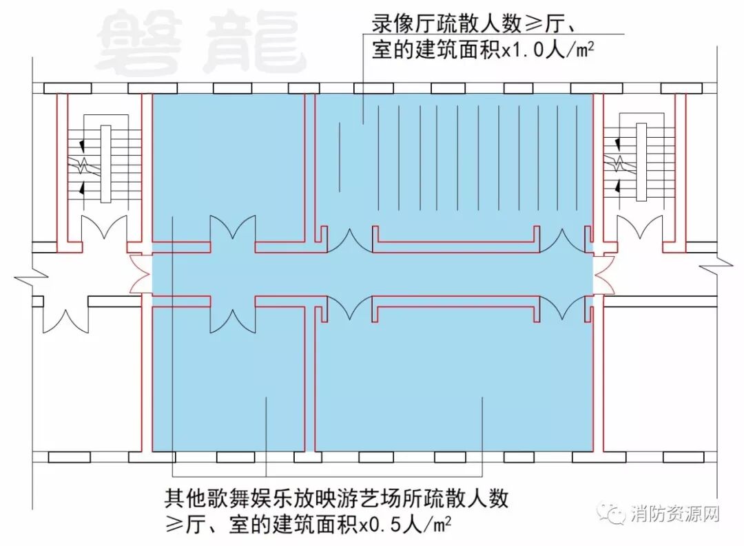

1、歌舞娱乐放映游艺场所中录像厅的疏散人数,应根据厅、室的建筑面积按不小于1.0人/m?计算;其他歌舞娱乐放映游艺场所的疏散人数,应根据厅、室的建筑面积按不小于0.5人/m?计算。(5.5.21)
注:计算疏散人数时,可以不计算该场所内疏散走道、卫生间等辅助用房的建筑面积,而可以只根据该场所内具有娱乐功能的各厅、室的建筑面积确定,内部服务和管理人员的数量可根据核定人数确定。

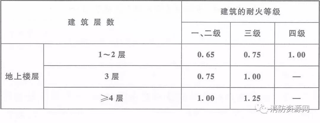

2、地上楼层的房间疏散门、安全出口、疏散走道和疏散楼梯的各自总净宽度,应根据疏散人数按每100人的最小疏散净宽度不小于《建规》表5.5.21-1的规定计算确定。

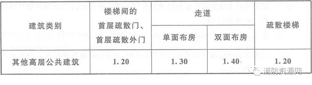

5.2高层公共建筑内楼梯间的首层疏散门、首层疏散外门、疏散走道和疏散楼梯的最小净宽度,应符合《建规》表5.5.18的规定:
