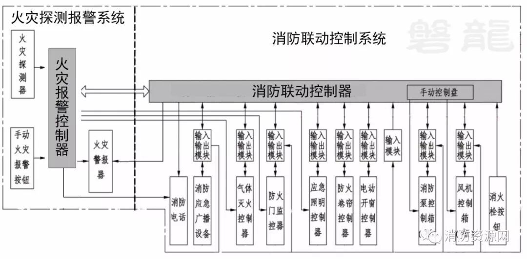

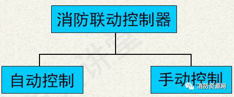

1、“联动控制”就是我们常说的“自动控制”,这是消防联动控制器的基本功能,根据标准要求,消防联动控制器应能以“自动”和“手动”两种方式完成控制功能(4.2.2.6)。
2、“联动控制”以消防联动控制器为核心,必须依靠消防控制控制器实现。报警触发装置的报警信号发送至消防联动控制器,消防联动控制器根据预先设定的逻辑进行判断,向受控消防设备发出消防联动控制指令,从而实现消防联动控制功能。(参考:火灾报警控制器?消防联动控制器-区别及应用)

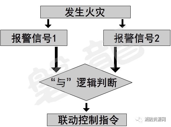

3、在总线制的消防联动控制系统中,信号通过总线传输,布线简单,逻辑编程方便,但容易受产品及工程质量、使用环境以及外部干扰等因素影响。因此,联动控制的联动触发信号应采用两个独立的报警触发装置报警信号的“与”逻辑组合(4.1.6),且消防联动控制器应处于自动状态才有效。

示例1:火灾声光警报器和消防应急广播的联动控制,应由同一报警区域内两只独立的火灾探测器或一只火灾探测器与一只手动报警按钮的报警信号“与”逻辑组合;
示例2:排烟口和排烟风机的联动控制,应由排烟口(排烟阀)开启的动作信号与所属防烟分区内任一火灾探测器(或手动报警按钮)的报警信号“与”逻辑组合;

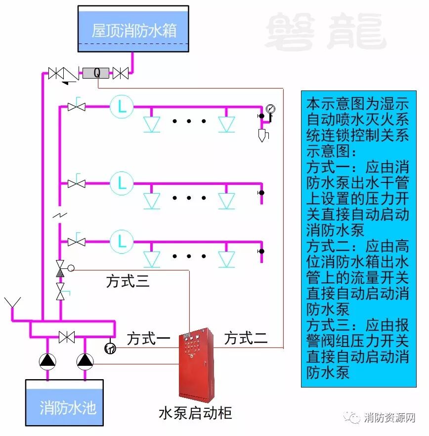

示例1:在《建筑防烟排烟系统技术标准》中,要求“系统中任一排烟阀或排烟口开启时,排烟风机、补风机自动启动(5.2.2)”;“系统中任一常闭加压送风口开启时,加压风机应能自动启动(5.1.2)”。结合条文解释“应能独立控制,不受火灾自动报警系统故障因素的影响”等要求,可以确定这是要求“连锁控制”的方式。
示例2:在湿式、干式、预作用、雨淋等自动喷水灭火系统以及水喷雾灭火系统中,消防水泵出水干管上设置的压力开关、高位消防水箱出水管上的流量开关、报警阀组压力开关,均应直接自动启动消防水泵,这个“直接自动启动”也是“连锁控制”。(11.0.1-11.0.3)

连锁触发信号
连锁控制设备
消防水泵出水干管上的压力开关动作
连锁启动消防水泵
高位消防水箱出水管上的流量开关动作
连锁启动消防水泵
报警阀组压力开关(湿式报警阀组、雨淋报警阀组、干式报警阀组等)动作
连锁启动消防水泵

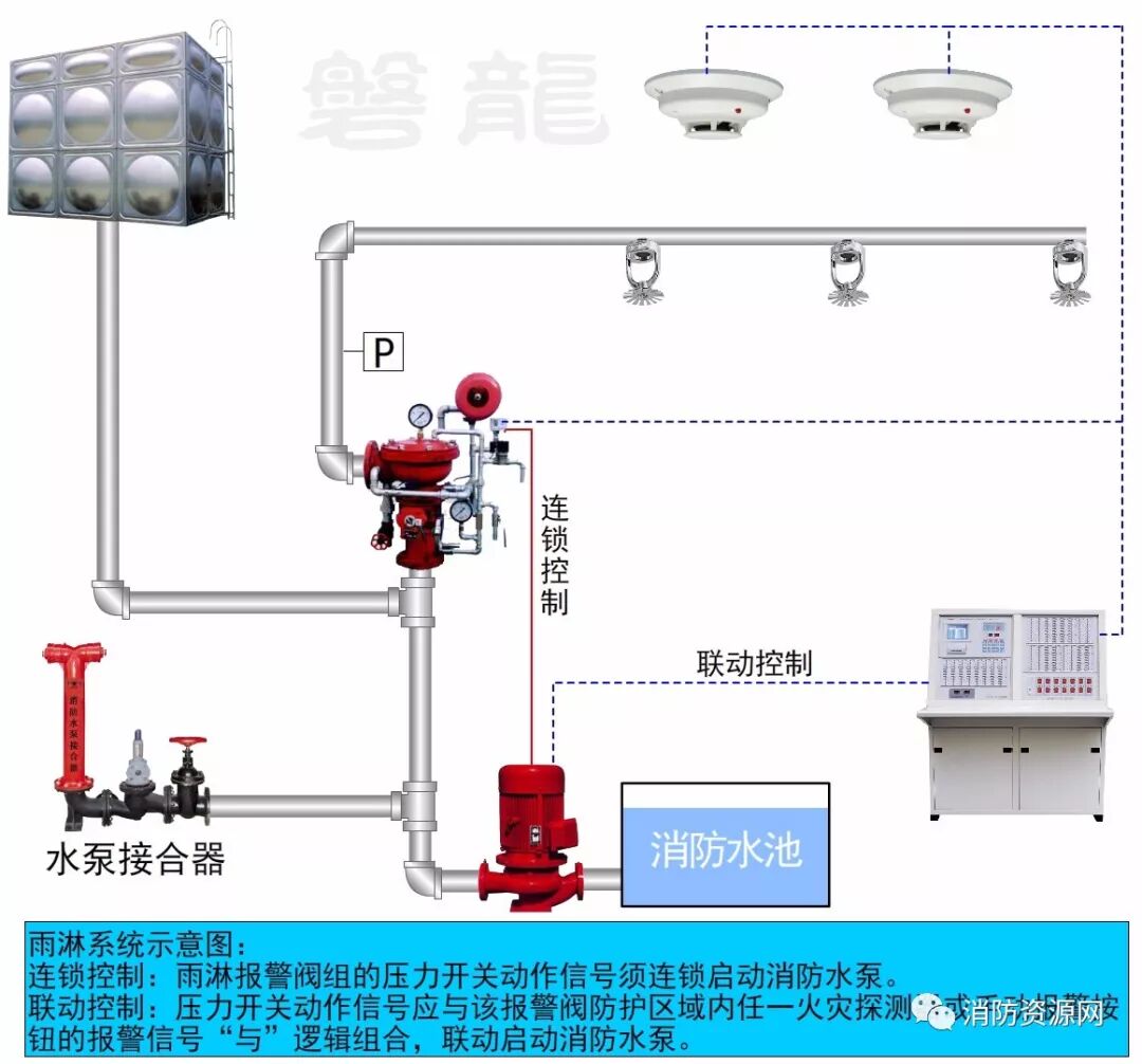

“连锁控制”和“联动控制”互为补充,不能替代。比如:在雨淋系统中,雨淋报警阀组的压力开关动作信号须连锁启动消防水泵(连锁启动);同时,压力开关动作信号应与该报警阀防护区域内任一火灾探测器或手动报警按钮的报警信号“与”逻辑组合,联动启动消防水泵(联动启动)。两者是冗余和保障关系,互不可少。
