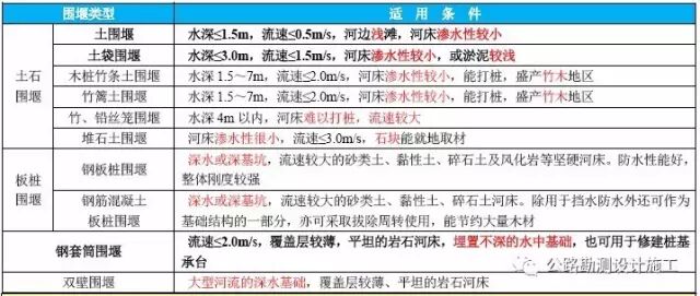

  二、各类围堰适用范围
  各类围堰适用范围见下表。

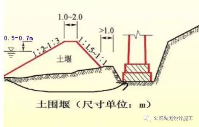

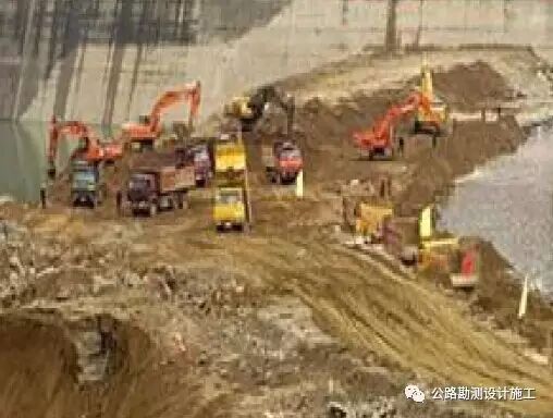

  三、土围堰施工要求
  (1)筑堰材料宜用黏性土、粉质黏土或砂质黏土。填出水面之后应进行夯实。填土应自上游开始至下游合龙。
  (2)筑堰前,必须将堰底下河床底上的杂物、石块及树根等清除干净。
  (3)堰顶宽度可为1~2m。机械挖基时不宜小于3m。堰外边坡迎水流一侧坡度宜为1:2~1:3,背水流一侧可在1:2之内。堰内边坡宜为1:1~1:1.5。内坡脚与基坑的距离不得小于1m。
  四、土袋围堰施工要求
  (1)围堰两侧用草袋、麻袋、玻璃纤维袋或无纺布袋装土堆码。袋中宜装不渗水的黏性土,装土量为土袋容量的1/2~2/3。袋口应缝合。堰外边坡为1:0.5~1:1,堰内边坡为1:0.2~1:0.5。围堰中心部分可填筑黏土及黏性土芯墙。
  (2)堆码土袋,应自上游开始至下游合龙。上下层和内外层的土袋均应相互错缝,尽量堆码密实、平稳。
  (3)筑堰前,堰底河床的处理、内坡脚与基坑的距离、堰顶宽度与土围堰要求相同。

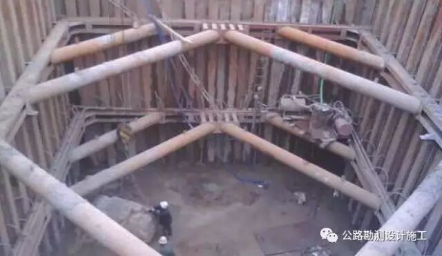

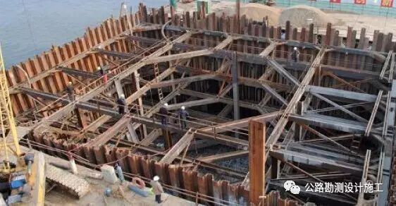

  五、钢板桩围堰施工要求
  (1)有大漂石及坚硬岩石的河床不宜使用钢板桩围堰。
  (2)钢板桩的机械性能和尺寸应符合规定要求。
  (3)施打钢板桩前,应在围堰上下游及两岸设测量观测点,控制围堰长、短边方向的施打定位。施打时,必须备有导向设备,以保证钢板桩的正确位置。
  (4)施打前,应对钢板桩的锁口用止水材料捻缝,以防漏水。
  (5)施打顺序一般从上游向下游合龙。
  (6)钢板桩可用捶击、振动、,射水等方法下沉,但在黏土中不宜使用射水下沉办法。
  (7)经过整修或焊接后的钢板桩应用同类型的钢板桩进行锁口试验、检查。接长的钢板桩,其相邻两钢板桩的接头位置应上下错开。
  (8)施打过程中,应随时检查桩的位置是否正确、桩身是否垂直,否则应立即纠正或拔出重打。

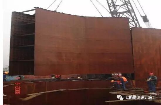

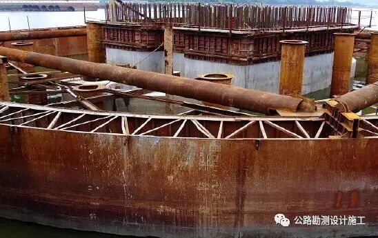

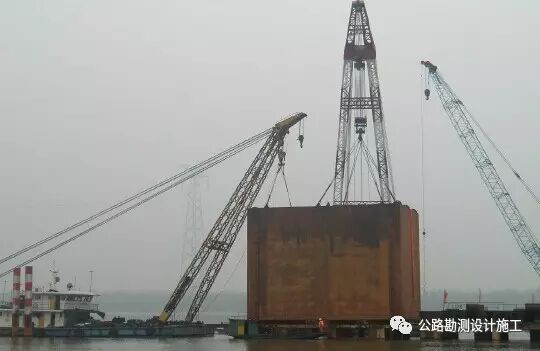

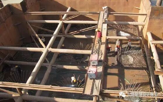

  八、双壁钢围堰施工要求
  (1)双壁钢围堰应作专门设计,其承载力、刚度、稳定性、锚锭系统及使用期等应满足施工要求。
  (2)双壁钢围堰应按设计要求在工厂制作,其分节分块的大小应按工地吊装、移运能力确定。
  (3)双壁钢围堰各节、块拼焊时,应按预先安排的顺序对称进行。拼焊后应进行焊接质量检验及水密性试验。
  (4)钢围堰浮运定位时,应对浮运、就位和灌水着床时的稳定性进行验算。尽量安排在能保证浮运顺利进行的低水位或水流平稳时进行,宜在白昼无风或小风时浮运。在水深或水急处浮运时,可在围堰两侧设导向船。围堰下沉前初步锚锭于墩位上游处。在浮运、下沉过程中,围堰露出水面的高度不应小于1m。
  (5)就位前应对所有缆绳、锚链、锚锭和导向设备进行检查调整,以使围堰落床工作顺利进行,并注意水位涨落对锚锭的影响。
  (6)锚锭体系的锚绳规格、长度应相差不大。锚绳受力应均匀。边锚的预拉力要适当,避免导向船和钢围堰摆动过大或折断锚绳。
  (7)准确定位后,应向堰体壁腔内迅速、对称、均衡的灌水,使围堰落床。
  (8)落床后应随时观测水域内流速增大而造成的河床局部冲刷,必要时可在冲刷段用卵石、碎石垫填整平,以改变河床上的粒径,减小冲刷深度,增加围堰稳定性。
  (9)钢围堰着床后,应加强对冲刷和偏斜的情况进行检查,发现问题及时调整。
  (10)钢围堰浇筑水下封底混凝土之前,应按照设计要求进行清基,并由潜水员逐片检查合格后方可封底。
  (11)钢围堰着床后的允许偏差应符合设计要求。当作为承台模板用时,其误差应符合模板的施工要求。
