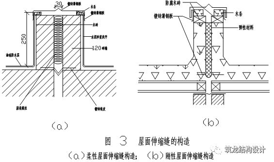

(3)屋面伸缩缝的构造
伸缩缝在屋面构造主要是解决防水和保温的问题,对美观的要求较低。屋面的伸缩缝宜设在屋面标高相同的部位或建筑的高低错层之处,以便于防水的处理。伸缩缝在屋面的构造重点要解决好防水和泛水,其构造与屋面的防水构造类似。图3是屋面伸缩缝构造举例。

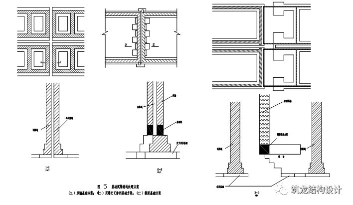

(2)基础沉降缝的处理
由于沉降缝的基础必须要断开,处理好基础的构造是沉降缝重点要解决的问题。目前常用的处理方式有以下三种:
1)双墙偏心基础(图5a):这种处理方式是把沉降缝两侧双墙下的基础大放脚断开并留垂直缝隙,以解决建筑的沉降问题。具有施工简单的优点,但基础处于偏心受压的状态,地基的受力不均匀,可能会发生偏心倾斜的现象,对建筑的正常使用不利。这种基础只适用于底层、质量等级较低或地基情况较好的建筑。
2)双墙交叉排列基础(图5b):这种处理方式是在沉降缝两侧双墙底部设置基础墙梁,墙下基础断续布置,并把大放脚分别伸入另侧墙体的基础墙梁下面,以保证沉降缝两侧墙下的基础独立沉降缝,互不干扰。这种作法可以保证基础是轴心受压,地基的受力比较均衡,但施工难度大,造价高,目前应用得较少。
3)挑梁基础(图5c):这种处理方式是把沉降缝一侧的基础按正常的方法设计和施工,而另一侧墙体的由基础墙梁支撑,基础墙梁由本能纵向的挑梁支撑,挑梁由纵墙下面的基础承担。为了减轻挑梁的负担,应当尽量减轻挑梁一侧墙体的自重。还要把纵墙基础的端部的断面放大,以保证纵墙稳定性。建筑的平面布局要为沉降缝的设置提供良好的技术条件,要尽量使挑梁一侧纵墙的间距不要过大,这样可以使基础墙梁的跨度小一些,有利于承担墙体的荷载。这种做法的综合优点较多,是一种在工程上京城采用的施工方案。
