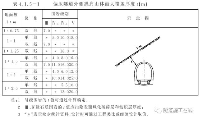

由于浅埋偏压隧道多属于破碎、松散类围岩。《铁路隧道设计规范》(TB 10003-2005)给出了偏压隧道外侧拱肩山体最大覆盖厚度表(表4.1.5-1),并规定了当地面倾斜时,Ⅳ、Ⅴ级围岩的单线隧道及Ⅲ~Ⅴ级围岩的双线隧道外侧拱肩至地面的垂直距离等于或小于该表所列数值时,应按偏压隧道设计。
《公路隧道设计细则》( JTG D70- 2010)给出了需按浅埋偏压隧道设计的拱肩覆盖层厚度限值。

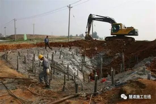

地表注浆法

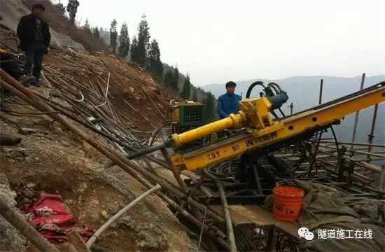

地表注浆亦是较为常用的治理方法之一。当隧道浅埋且地层非常松散破碎、易发生大规模坍塌或失稳时,可采用地表注浆加固。这种方法方便,及时,投入的工作量相对较小。但是,注浆量估算和控制比较难以把握,实践表明这种方法的治理效果有限。
技术要求:注浆宽度为隧道开挖宽度两侧各3~5m,长度应超过偏压段5~10m;注浆孔按梅花形或矩形排列,间距为浆液扩散半径的1.4~1.7倍,垂直地面钻孔,孔深由地表至洞身轮廓线外,必要时可以穿越洞身。
注浆参数:注浆浆液通常采用单液水泥浆,特殊情况可以采用超细水泥浆、水泥—水玻璃双浆液或化学浆液。注浆管采用?42~?48mm的钢花管,或采用高压PVC管。
为增强注浆加固效果,可在地表施作一层喷混凝土,并将钢筋网与注浆管焊接为整体。

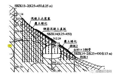

支挡措施
根据偏压坡体的性质,支挡措施可采用抗滑挡墙、抗滑桩、预应力锚索(杆)、钢管桩以及锚索桩、格构锚固等支挡构造物,对偏压坡体进行整治,控制偏压。
(1)抗滑桩是埋设于滑动面上、下岩体中阻止滑体移动的桩形结构,是一种较理想的抗滑设施,能承受较大滑坡推力。它适用于裂隙不太发育、完整性较好的缓倾斜中厚岩体或滑动面较单一、倾角小的滑坡中,且滑动面以下为较完整的基岩,不适用于流塑性土体地层。抗滑桩具有抗滑能力大的特点,但是它污工数量大,造价相对较高,影响施工进度。目前,抗滑桩由普通抗滑桩发展到预应力锚索抗滑桩。
(2)预应力锚索是当前较为流行的治理方法之一。它的应用领域和规模十分广泛,并不断扩大,它除在地下工程、边坡工程、结构抗浮工程、深基坑工程中继续发展外,在重力坝加固、桥梁工程、抗地震工程中也有长足的发展。预应力锚索具有治理效果好,不影响工程进度等特点,但是它的工程造价相对较高。
(3)挡墙加固主要应用于洞口或半明半暗段,用以抵挡仰坡下滑、削弱山体偏压力和增强端墙稳定性的作用。挡墙加固是偏压隧道洞口段常用的加固方式之一,如贵阳市小关隧道、云南思小高速的曼歇4号隧道、麻地河1号隧道等。

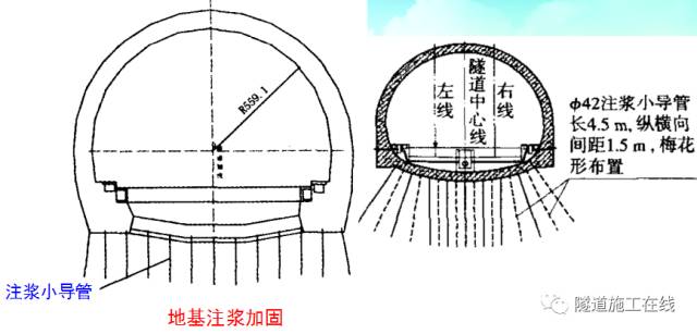

对于浅埋偏压隧道,目前国内外施工时采取的措施主要采取超前支护、隧道分部开挖、加强初期支护、加强二次衬砌强度、及早施做二次衬砌等方面减少偏压对隧道施工和结构稳定的影响。另外偏压隧道若隧道地基承载力不足,应采用加固地基的措施,如基地注浆、钢管桩等。加强洞内监控量测。

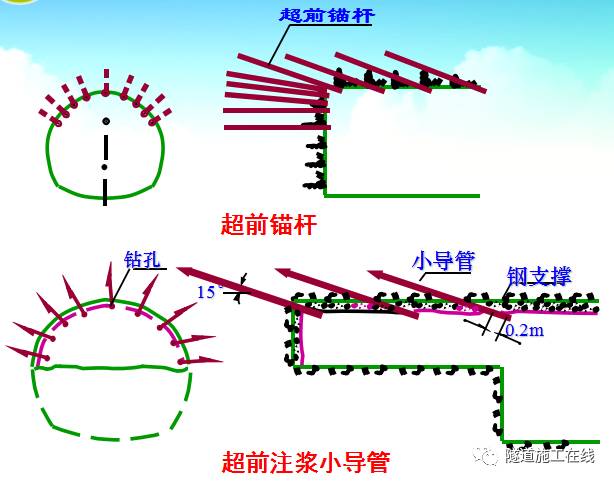

(1)超前支护的措施:加长加密超前锚杆、超前小导管注浆,超前长管棚,超前全断面帷幕注浆等。

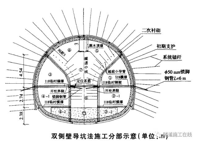

(2)隧道分部开挖:全断面法在偏压隧道开挖时要谨慎使用。通常采用多台阶法、弧形导坑预留核心土法、CD、CRD、单侧壁导坑、双侧壁导坑等分部开挖方法,即将大断面开挖变换成多次小断面开挖。开挖时注意先开挖隧道偏压一侧,再开挖另一侧。缩短开挖循环进尺、减少装药量,避免对围岩的过度扰动。
