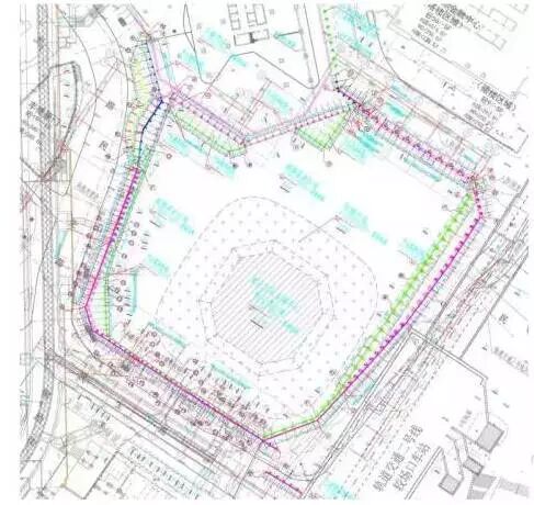

本工程主体结构由一幢超高层主楼及周边商业裙房构成,建设范围内整体设置八层地下室,地下室外墙局部存在错层退台。本工程基坑面积共约为9100m2,基坑平面周长约410m,基坑周边边坡高度约26.25m~43.6m,为永久边坡。
本项目为改建工程,场地范围内存在原有五层地下室边跨结构,需将原有地下结构拆除后加深开挖并新建八层地下室。本工程场地周边环境极为复杂,基坑工程紧邻轨道交通二号线地铁车站和隧道、解放碑环线及其附属结构、电力隧道、大量的邻近建筑以及市政道路和市政管线。
图1:基坑周边环境图

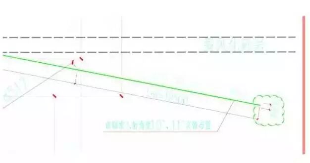

基坑周边普遍区域(非邻近地铁侧)各段边坡主要采用板肋式锚索挡墙围护形式,局部区域采用板肋式锚索挡墙结合岩石植筋进行支护,采用逆作法实施,本区域分别设置400×600、600×900、800×1100三种不同截面的肋柱,肋柱间距约为2.0~2.5m。本段边 坡除部分区域利用原地下室结构作为挡土板外,其余区域均在桩间设置200mm厚现浇混凝土挡土板。
图2:板肋式锚索挡墙结合岩石植筋

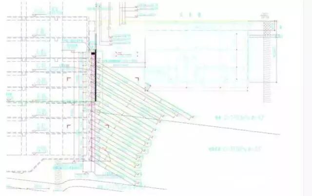

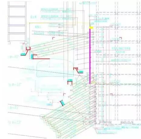

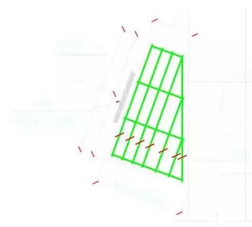

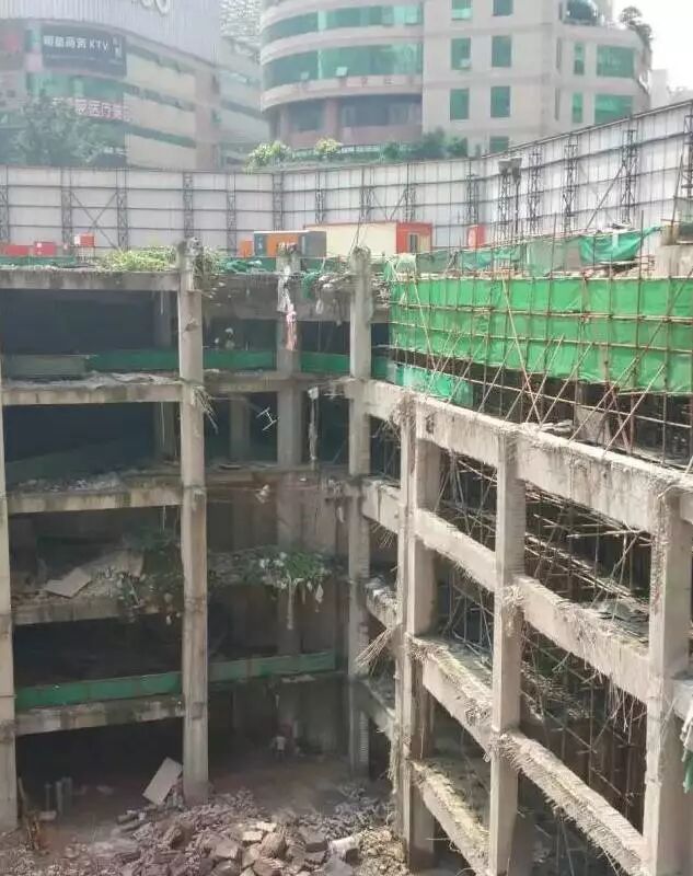

3.1.1肋柱刻槽下端嵌入施工
本工程东北角,因红线条件限制,局部采用岩石壁上刻槽施工支护桩。上面负五层部分为原烂尾楼,需搭设脚手架,脚手架上施工不便,存在进度慢、潜在不安全等因素。
图4:设计刻槽平面图
图5:现场现状

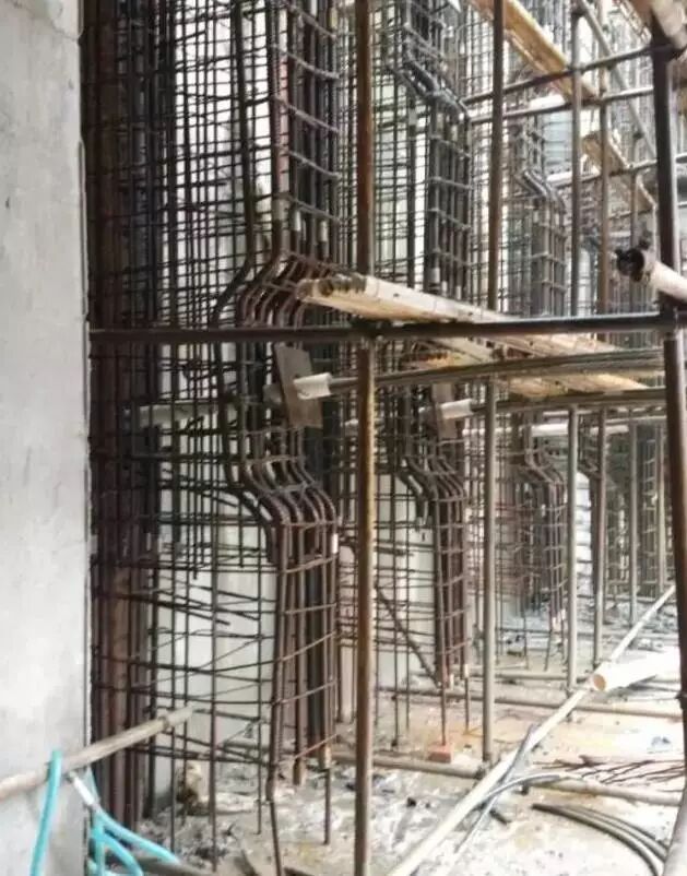

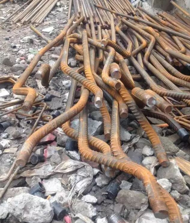

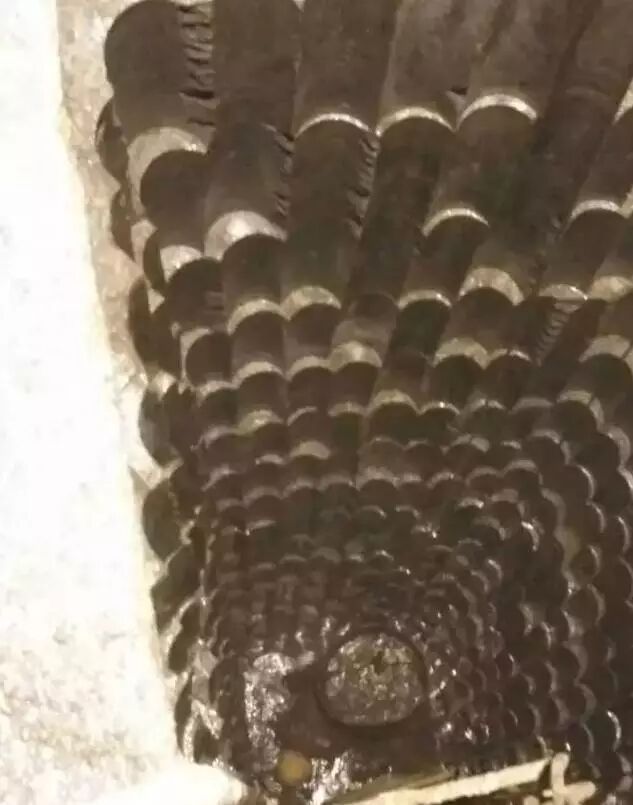

3.1.2钢筋绑扎极难

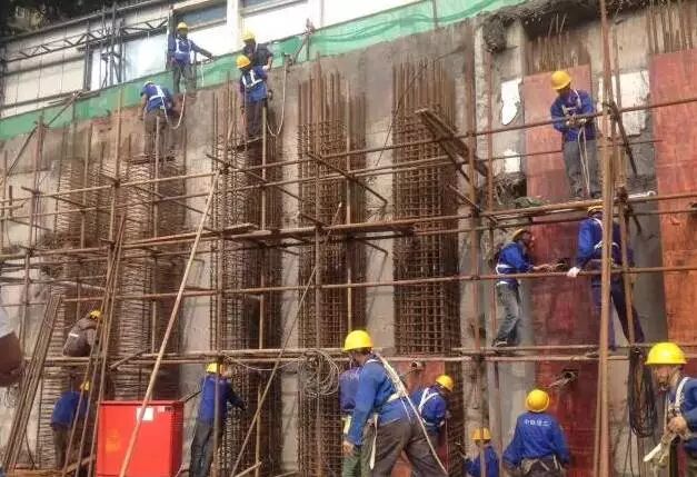

因本基坑周边环境极复杂,设计安全系数偏高,肋柱所有钢筋较多,主筋采用HRB400φ32,钢筋加工及搬运困难;每立方混凝土含筋量达到390kg,钢筋分布较密,绑扎困难。
图6:设计凹陷剖面图
图7:凹陷处主筋加工试样图

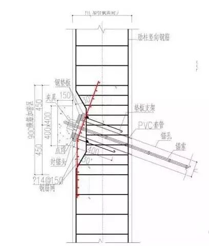

另外,局部由于地下室外墙临近支护结构,采用内凹形式设计锚头。内凹处,主筋加工困难,截断后采用套筒连接,此部分节点耗时耗力。

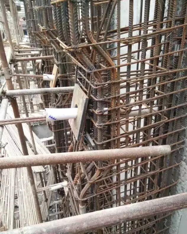

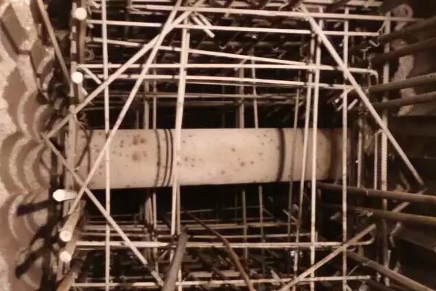

3.1.3预埋管件增加施工难度
锚索肋柱设计一体化,先施工锚索,后施工支护肋柱,因此锚索穿过支护肋柱部分需预埋套管以防锚索与肋柱混凝土粘结,影响后期锚索张拉锁定。
同时,预埋套管影响肋柱主筋布置,造成后面模板工程多次切割。
图8:肋柱钢筋绑扎完毕
3.1.4支模困难
肋柱设计间距为2~2.5m,肋柱宽度0.6~1.2m,实际净宽不到1m。支模空间有限难操作。肋柱采用逆做法施工,只能从上往下分段浇筑。对模板加固要求极高,否则容易爆模。另外,肋柱底端无支撑点且有预留钢筋,底模封底难度大难固定。
图9:脚手架上支模

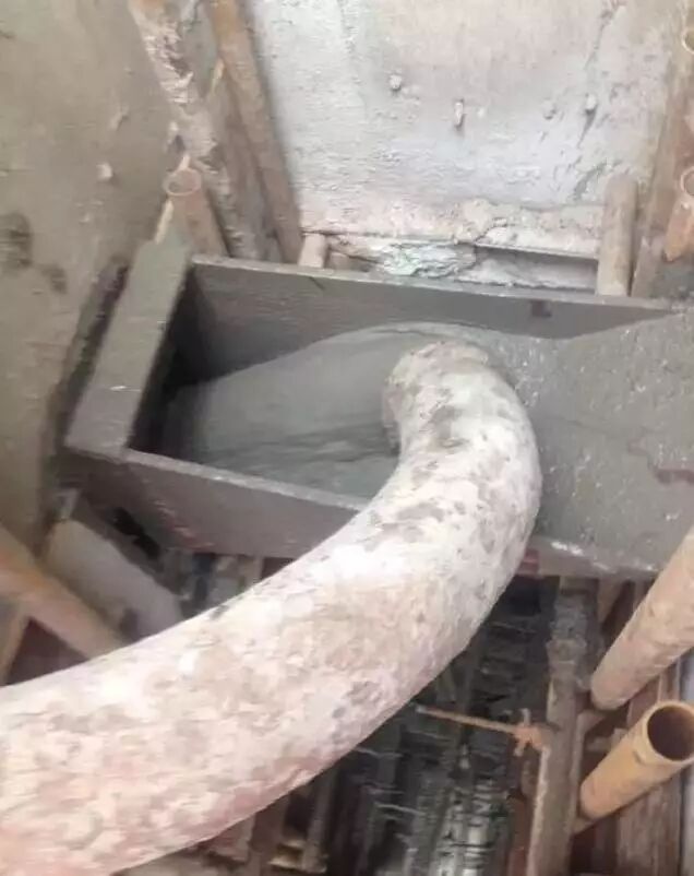

3.1.5混凝土浇筑困难

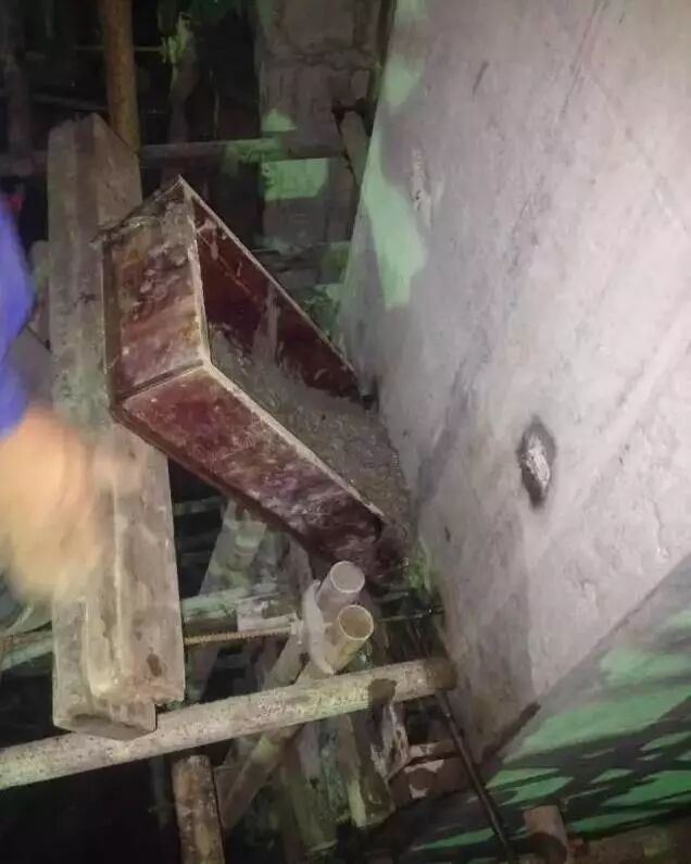

本项目地处市中心繁华地段,场地条件有限。前期上半段部分肋柱、冠梁、支护桩可用天泵浇筑,但大部分混凝土只能采用地泵以及人工转运浇筑。下段肋柱混凝土浇筑采用孔口灌入。
图10:现场混凝土浇筑情况

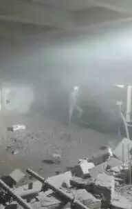

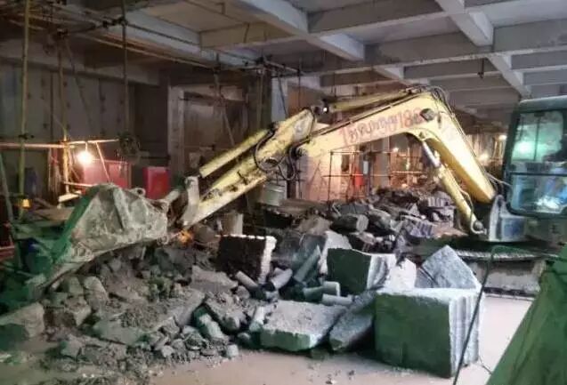

3.2.2渣土转运费劲
原烂尾楼地下五层人工挖孔桩施工,废土废渣堆放位置较远,且由于楼层高度的限制,只能采用小挖机多次转运,效率低。

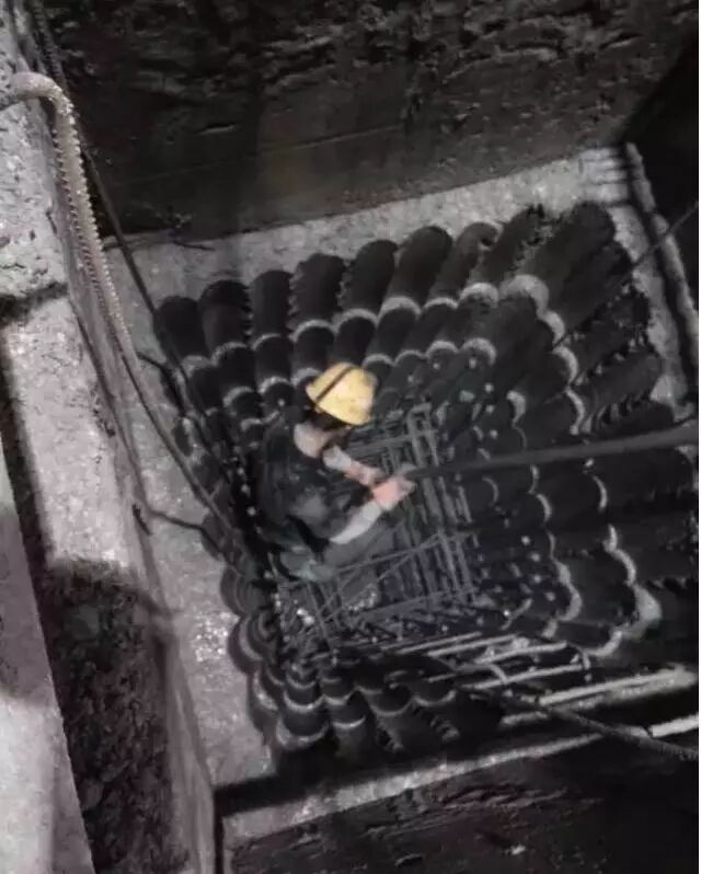

3.2.3钢筋绑扎困难
场地条件限制,挖孔桩钢筋笼只能在孔内绑扎,绑扎效率明显低于钢筋加工厂加工效率。负五层以下挖孔桩深20多米,主筋从负四层楼板开孔处下放,预埋的锚索套管增加了钢筋的绑扎难度,4个熟练钢筋工一天能完成一个孔。
图13:挖孔桩中预埋锚索套管

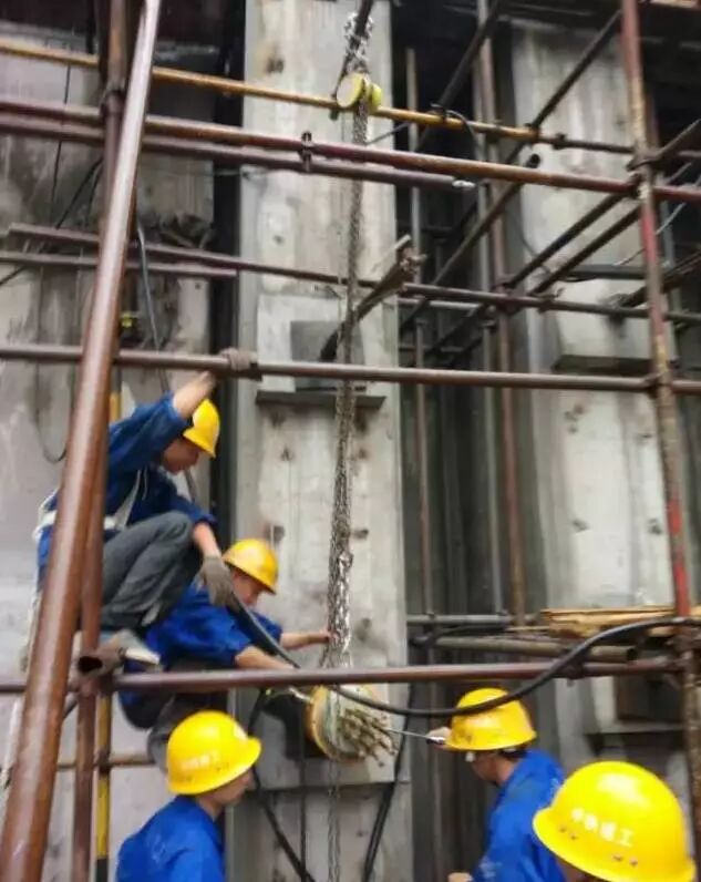

3.3.3下锚索费劲
局部锚索设计长度40多米,锚索根数多达20,一孔锚索重1t。下锚索时需要20个工人抬,其他锚索在15根左右,只能孔口附近加工制作。
图16:锚索设计图纸及现场加工
