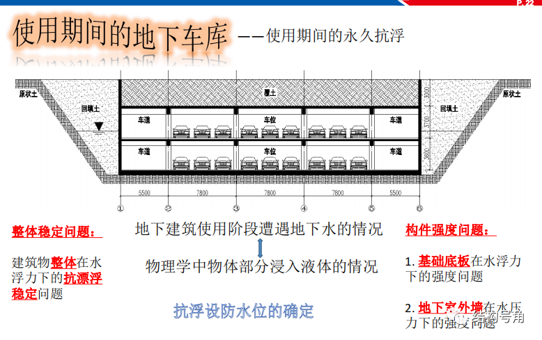

随着城市建设的高速发展,地下空间的利用越来越受重视,随之而来,地下工程的抗浮问题愈发凸显。当建筑物结构自重较轻,埋置较深,且地下水位较高时,如抗浮措施不足,水浮力将大于自重和抗浮承载力之和,导致整体抗浮稳定失效,地库上浮所产生的破损案例也屡见不鲜。为了保证结构的稳定性和正常使用,地下室抗浮问题越来越受到工程人员的关注。
抗浮水位?肥槽回填?近期多起案件到底是什么惹的祸?
近期几起因地下水位导致的底板、柱子开裂导致建设单位起诉勘察相关单位等在行业内引起了非常大的震动。主要观点分为几派,其中一个很主流的观点是:最近几起抗浮水位导致的底板开裂很大部分的原因是肥槽回填质量不合格造成的水盆效应导致地下室结构遭到破坏。这个派别在勘察同行里占了小的比例,认为在这几起案件里,勘察单位背锅了。那么到底什么是肥槽?什么是水盆效应?

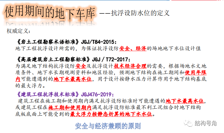

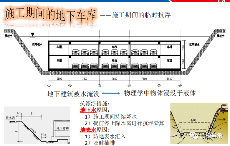

01、地表水抗浮问题容易被忽视
地下水位的升高不无外乎有两个原因:一是周边场地地下水的渗入,二是地表水的流入。设计单位一般认为抗浮的关键在于地勘报告中的抗浮设计水位的确定,而对地表水的流入却容易忽视,那是什么原因呢?
地勘人员:基坑开挖后地下水位受地表水流入难以监测,所以一般不会提及施工期间的抗浮设防水位。
设计和审图人员:认为施工抗浮措施属于临时措施,应由施工单位考虑。设计仅考虑正常使用下的抗浮设计即可。
施工人员:对地表水作用认识不足,当地下室地基为不透水的岩层且基坑四周有严密的支护时,认为既然图纸有抗浮设计,不用采取额外抗浮措施。

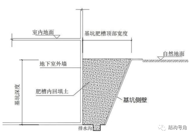

02、什么是肥槽?
在讨论施工期间的抗浮问题前,我们先要解释一个基坑施工时常会听到的工程术语——肥槽。
诸多规范、标准来看,都提到了基坑肥槽回填问题,但各规范都仅基于本规范的要求对回填土提出要求,基本都没有综合考虑地下结构侧限及肥槽水盆效应问题,只有颇受业界“争议”的《建筑工程抗浮设计标准》提出的回填材料兼顾到了侧限及避免水盆效应的材料要求。

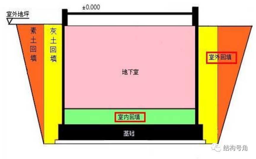

(1)《高层建筑混凝土结构技术规程》(JGJ3-2010)12.2.6高层建筑地下外围回填土应采用 级配砂石、砂土或灰土,并分层夯实。
《高层筏形与箱形基础技术规范》(JGJ6-2011)
6.1.2  地下施工完应及时进行回填,回填土应按设计要求选料,回填分层夯实,压实系数不应小于0.94.
《地下防水工程技术规范》GB50108-2008
    10.0.6 明挖地下工程的混凝土和防水层的保护层验收合格后,应及时回填,并应符合下列要求:
    1 基坑内杂物应清理干净、无积水
    2 工程周围800mm以内宜采用灰土,粘土回填,其中不得含有块石、碎砖、灰渣、有机杂物以及冻土。
    3 回填施工应均匀对称进行,并应分层夯实。人工夯实每层厚度不应大于250mm,机械夯实每层厚度不应大于300mm,并应采取保护措施;
《建筑地基基础设计规范》GB50007-2011
    8.4.24  筏形基础地下施工完毕后,应及时进行地坑回填工作,填土应按设计要求选料,回填时应先清理地坑中的杂物,在其两侧或四周同时回填并分层夯实,回填土的压实系数不应小于0.94‘
《建筑桩基础技术规范》JGJ94-2008
     4.2.7 承台和地下室外墙与即可侧壁间隙应灌注素混凝土或搅拌流动性水泥土,或采用灰土、级配砂石、压实性较好的素土分层夯实,其压实系数不应小于0.94;
《建筑工程抗浮设计标准》JGJ476-2019
     6.5.5-3 基坑肥槽回填应采用分层夯实的粘性土、灰土或浇筑预拌流态固化土、素混凝土等弱透水材料.
来源于建筑云联盟,领取课件可私信
地下室周边应采用弱透水、密实不透水材料回填,回填材质及其回填质量应能保证地震作用下土对地下室的约束作用。当肥槽较窄时,可采用素混凝土或搅拌流动性水泥回填。当肥槽较宽时,可采用2:8灰土、级配砂石、压实性较好的素土、分层夯实回填,压实系数不小于0.94。
当勘察期间未见有地下水,但地下室处于不透水或弱透水层黏性土地基或泥(页)岩地基时,设计仍应采取一定的抗浮措施释放水浮力,防止使用期间基坑肥槽积水并渗入底板形成水盆效应,导致底板上浮影响地下室的正常使用。如采用阻排法或基础底板下设置暗沟等措施以考虑地表水下渗产生的影响。一般工程可按下图所示的阻排法进行肥槽填土构造。对于遇水不易风化的岩石地区,可在肥槽内或底板下设置集水、排水系统释放水浮力。重要工程应进行专门研究采取特别加强的抗浮措施。
