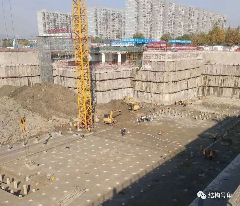

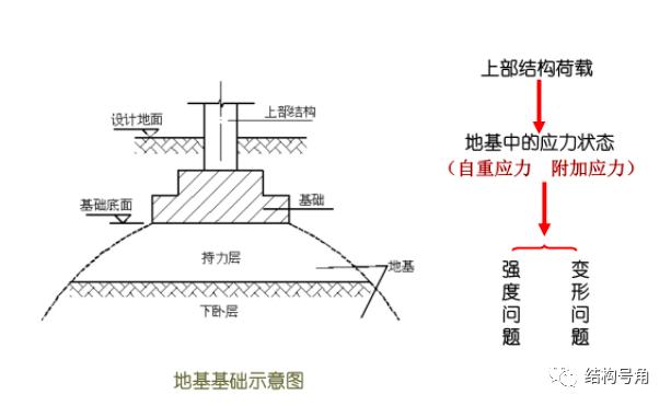

建筑埋在地面以下的部分称为基础。承受由基础传来荷载的土层称为地基,位于基础底面下第一层土称为持力层,在其以下土层称为下卧层。地基和基础都是地下隐蔽工程,是建筑物的根本,它们的勘察、设计和施工质量关系到整个建筑的安全和正常使用。
在建筑设计之前,必须进行建筑场地的工程地质勘查,并对地基上(岩)进行物理力学性质试验,从而对场地工程地质条件做出正确的评价,这是做好设计和施工的先决条件。因此,我国早已规定,没有勘察报告不能设计,没有设计图纸不能施工。图片

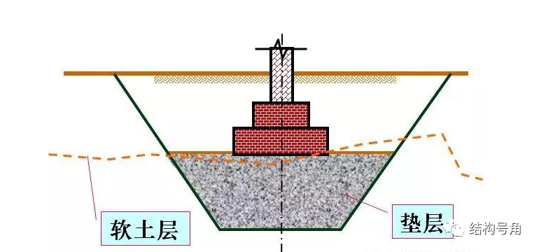

1、换填垫层法
适用于浅层软弱地基及不均匀地基的处理。其主要作用是提高地基承载力,减少沉降量,加速软弱土层的排水固结,防止冻胀和消除膨胀土的胀缩。

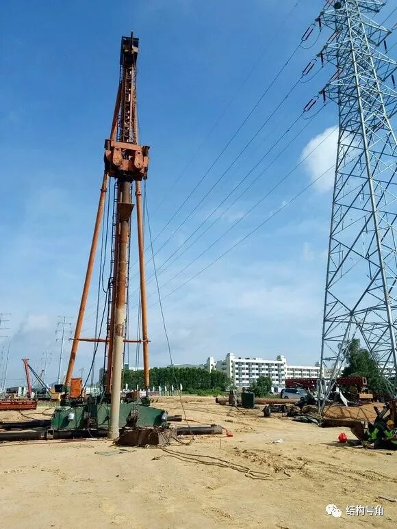

2、强夯法
适用于处理碎石土、砂土、低饱和度的粉土与粘性土、湿陷性黄土、杂填土和素填土等地基。强夯置换法适用于高饱和度的粉土,软-流塑的粘性土等地基上对变形控制不严的工程,在设计前必须通过现场试验确定其适用性和处理效果。强夯法和强夯置换法主要用来提高土的强度,减少压缩性,改善土体抵抗振动液化能力和消除土的湿陷性。对饱和粘性土宜结合堆载预压法和垂直排水法使用。图片

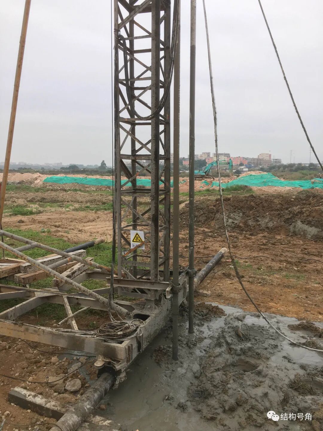

4、振冲法
分加填料和不加填料两种。加填料的通常称为振冲碎石桩法。振冲法适用于处理砂土、粉土、粉质粘土、素填土和杂填土等地基。对于处理不排水抗剪强度不小于20kPa的粘性土和饱和黄土地基,应在施工前通过现场试验确定其适用性。不加填料振冲加密适用于处理粘粒含量不大于10%的中、粗砂地基。振冲碎石桩主要用来提高地基承载力,减少地基沉降量,还可用来提高土坡的抗滑稳定性或提高土体的抗剪强度。图片

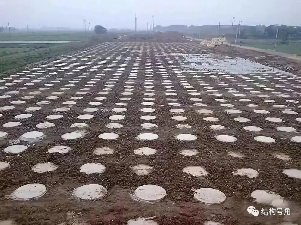

5、水泥土搅拌法
分为浆液深层搅拌法(简称湿法)和粉体喷搅法(简称干法)。水泥土搅拌法适用于处理正常固结的淤泥与淤泥质土、粘性土、粉土、饱和黄土、素填土以及无流动地下水的饱和松散砂土等地基。不宜用于处理泥炭土、塑性指数大于25的粘土、地下水具有腐蚀性以及有机质含量较高的地基。若需采用时必须通过试验确定其适用性。当地基的天然含水量小于30%(黄土含水量小于25%)、大于70%或地下水的pH值小于4时不宜采用于法。连续搭接的水泥搅拌桩可作为基坑的止水帷幕,受其搅拌能力的限制,该法在地基承载力大于140kPa的粘性土和粉土地基中的应用有一定难度。图片

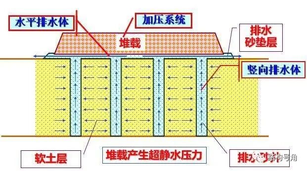

7、预压法
适用于处理淤泥、淤泥质土、冲填土等饱和粘性土地基。按预压方法分为堆载预压法及真空预压法。堆载预压分塑料排水带或砂井地基堆载预压和天然地基堆载预压。当软土层厚度小于4m时,可采用天然地基堆载预压法处理,当软土层厚度超过4m时,应采用塑料排水带、砂井等竖向排水预压法处理。对真空预压工程,必须在地基内设置排水竖井。预压法主要用来解决地基的沉降及稳定问题。图片

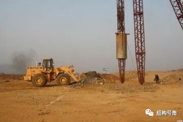

12、柱锤冲扩桩法
适用于处理杂填土、粉土、粘性土、素填土和黄土等地基,对地下水位以下的饱和松软土层,应通过现场试验确定其适用性。地基处理深度不宜超过6m.图片

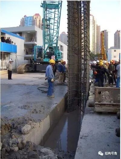

地下连续墙
利用专门机具在地基中造孔、泥浆固壁、灌注混凝土等材料而建成的承重或防渗结构物。它可作成水工建筑物的混凝土防渗墙;也可作一般土木建筑的挡土墙、地下工程的侧墙等。墙厚一般40~130cm。世界上最深的混凝土防渗墙达131m(加拿大马尼克三级坝)。图片

置换法
置换法是将建筑物基础地面以下一定范围内的软弱土层挖除,置换以良好的无侵蚀性急低压缩性的散粒材料(土、砂、碎石)或与建筑物相同的材料,然后压实或夯实。一般用基用砂或碎石置换,称砂垫层或碎石垫层。

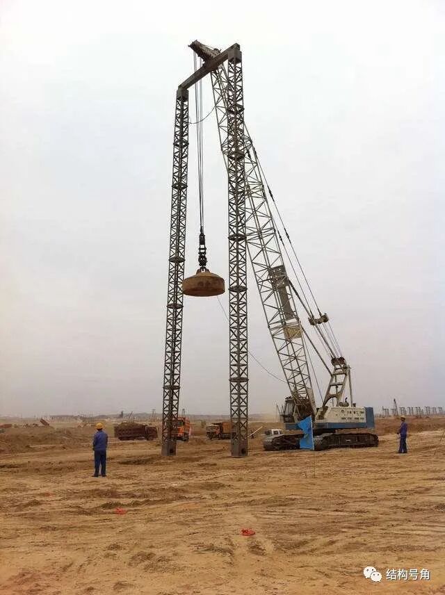

7、强夯法
用几十吨重的夯锤,从几十米高处自由落下,进行强力夯实的地基处理方法。夯锤一般重10~40t,落距6~40m,处理深度可达10~20m。采用强夯法要注意可能发生的副作用及其对邻近建筑物的影响。
8、排水法
排水法是采取相应措施如砂垫层、排水井、塑料多孔排水板等,使软基表层或内部形成水平或垂直排水通道,然后在土壤自重或外界荷载作用下,加速土壤中水分的排出,使土壤固结的方法。
如排水井法:在地基内按一定的间距打孔,孔内灌注透水性良好的砂,缩短排水路径,并在上部施加预压荷载的处理方法。它可加速地基固结和强度增长,提高地基稳定性,并使基础沉降提前完成。砂井直径一般25~50cm,间距2~3m。砂井一般用射水法造孔,也可采用袋砂井、排水纸板等,还可采用真
空预压法,即用抽真空的办法加压,可取得相应于80kPa的等效荷载。图片
