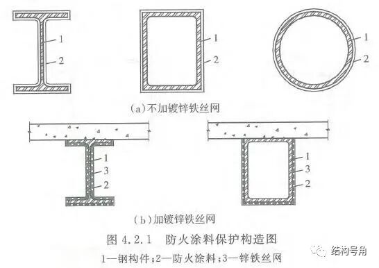

3 、钢结构采用喷涂防火涂料保护时,应符合下列规定:
1 )室内隐蔽构件,宜选用非膨胀型防火涂料;
2 )设计耐火极限大于1.50h的构件,不宜选用膨胀型防火涂料;
3 )室外、半室外钢结构采用膨胀型防火涂料时,应选用符合环境对其性能要求的产品;
4 )非膨胀型防火涂料涂层的厚度不应小于10mm;
5 )防火涂料与防腐涂料应相容、匹配。

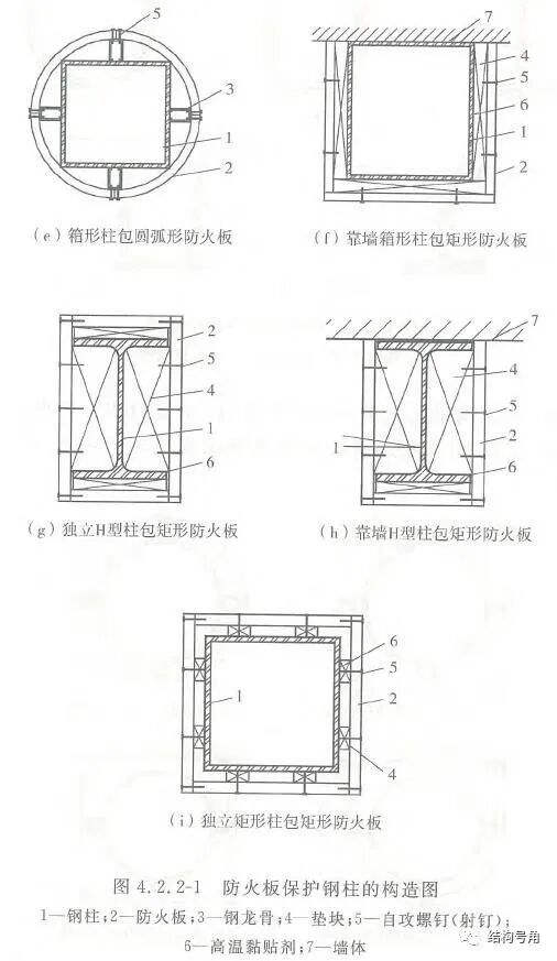

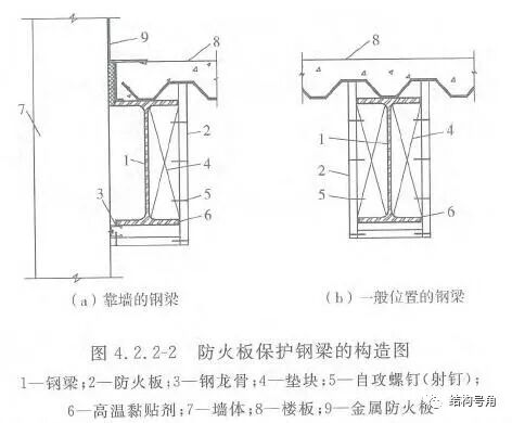

4 、钢结构采用包覆防火板保护时,应符合下列规定:
1 )防火板应为不燃材料,且受火时不应出现炸裂和穿透裂缝等现象;
2 )防火板的包覆应根据构件形状和所处部位进行构造设计,并应采取确保安装牢固稳定的措施;
3 )固定防火板的龙骨及黏结剂应为不燃材料。龙骨应便于与构件及防火板连接,黏结剂在高温下应能保持一定的强度,并应能保证防火板的包敷完整。

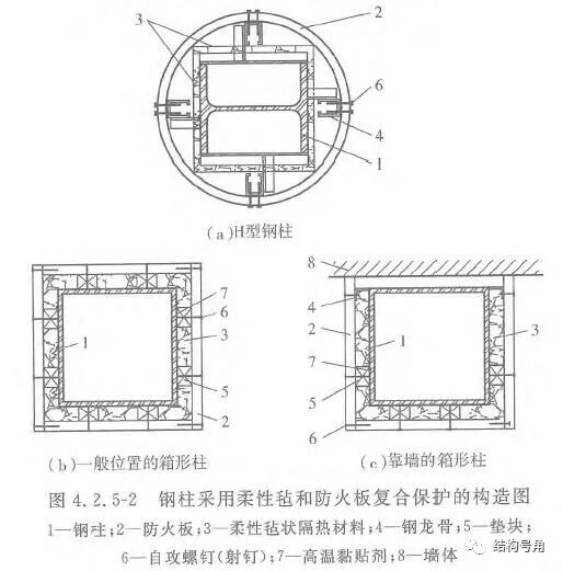

5 、钢结构采用包覆柔性毡状隔热材料保护时,应符合下列规定:
1 )不应用于易受潮或受水的钢结构;
2 )在自重作用下,毡状材料不应发生压缩不均的现象。

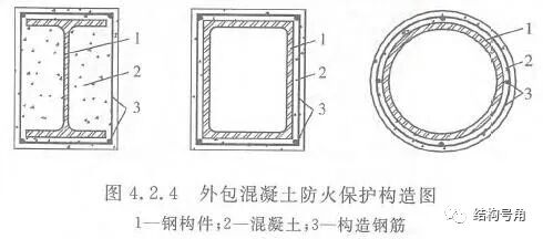

6 、钢结构采用外包混凝土、金属网抹砂浆或砌筑砌体保护时,应符合下列规定:
1 )当采用外包混凝土时,混凝土的强度等级不宜低于C20;
2 )当采用外包金属网抹砂浆时,砂浆的强度等级不宜低于M5;金属丝网的网格不宜大于20mm,丝径不宜小于0.6mm;砂浆最小厚度不宜小于25mm;
3 )当采用砌筑砌体时,砌块的强度等级不宜低于MU10。

1 、钢结构采用喷涂非膨胀型防火涂料保护时,其防火保护构造宜按图4.2.1选用。有下列情况之一时,宜在涂层内设置与钢构件相连接的镀锌铁丝网或玻璃纤维布:
1 )构件承受冲击、振动荷载;
2 )防火涂料的黏结强度不大于0.05MPa;
3 )构件的腹板高度大于500mm且涂层厚度不小于30mm;
4 )构件的腹板高度大于500mm且涂层长期暴露在室外。

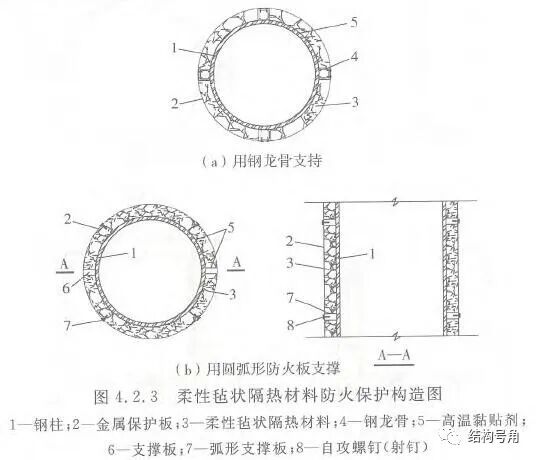

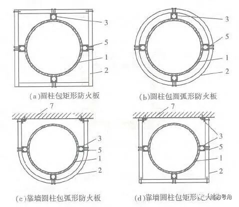

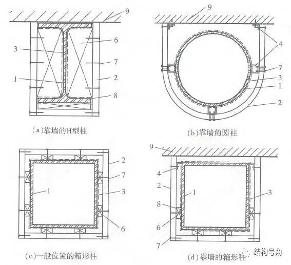

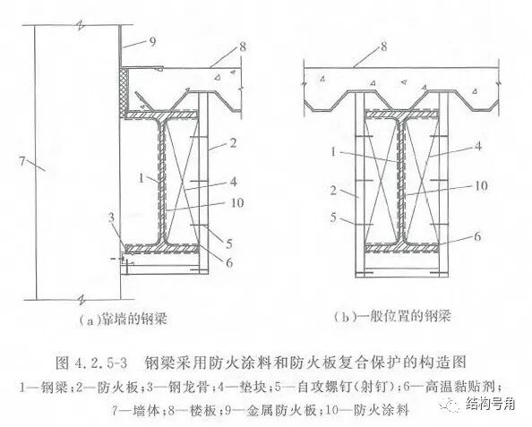

2 、钢结构采用包覆防火板保护时,钢柱的防火板保护构造宜按图4.2.2-1选用,钢梁的防火板保护构造宜按图4.2.2-2选用。
3 、钢结构采用包覆柔性毡状隔热材料保护时,其防火保护构造宜按图4.2.3选用。
4、 钢结构采用外包混凝土或砌筑砌体保护时,其防火保护构造宜按图4.2.4选用,外包混凝土宜配构造钢筋。

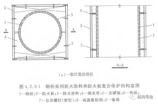

5 、钢结构采用复合防火保护时,钢柱的防火保护构造宜按图4.2.5-1、4.2.5-2选用,钢梁的防火保护构造宜按图4.2.5-3选用。
