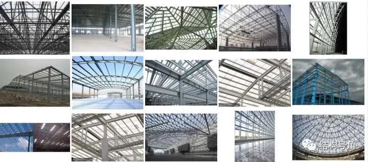

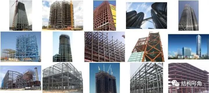

钢结构通常有框架、平面 (木行)架、网架 (壳)、索膜、轻钢、塔桅等结构型式。其理论与技术大都成熟。亦有部分难题没有解决,或没有简单实用的设计方法,比如网壳的稳定等。结构选型时,应考虑它们不同的特点。在轻钢工业厂房中,当有较大悬挂荷载或移动荷载,就可考虑放弃门式刚架而采用网架。基本雪压大的地区,屋面曲线应有利于积雪滑落(切线 50 度内需考虑雪载),如采用三心圆网壳。总雪载释放近一半。降雨量大的地区相似考虑。建筑允许时,在框架中布置支撑会比简单的节点刚接的框架有更好的经济性。而屋面覆盖跨度较大的建筑中,可选择构件受拉为主的悬索或索膜结构体系。高层钢结构设计中,常采用钢混凝土组合结构,在地震烈度高或很不规则的高层中,不应单纯为了经济去选择不利抗震的核心筒加外框的形式。宜选择周边巨型 SRC 柱,核心为支撑框架的结构体系。我国半数以上的此类高层为前者。对抗震不利。 图片                                         各种高层钢结构

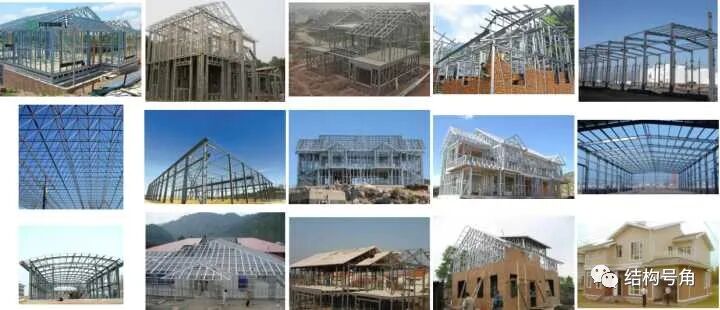

各种轻钢结构

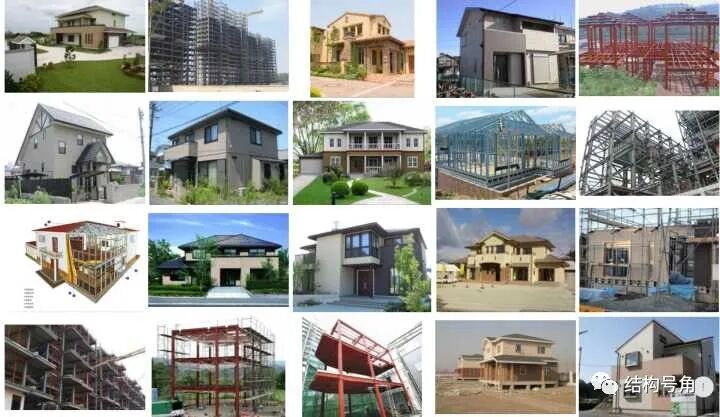

各种钢结构住宅
一。它减少了结构师的很多工作量。但是,初学钢至少应注意两点:

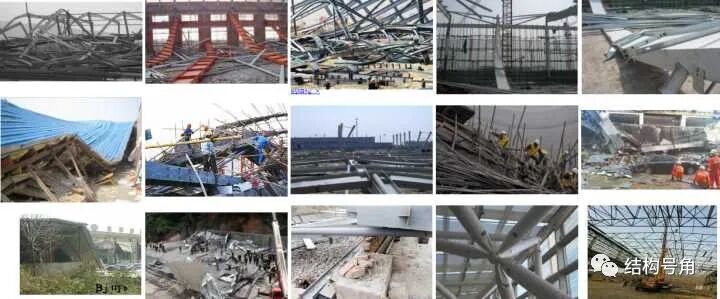

各种钢结构倒塌案例
