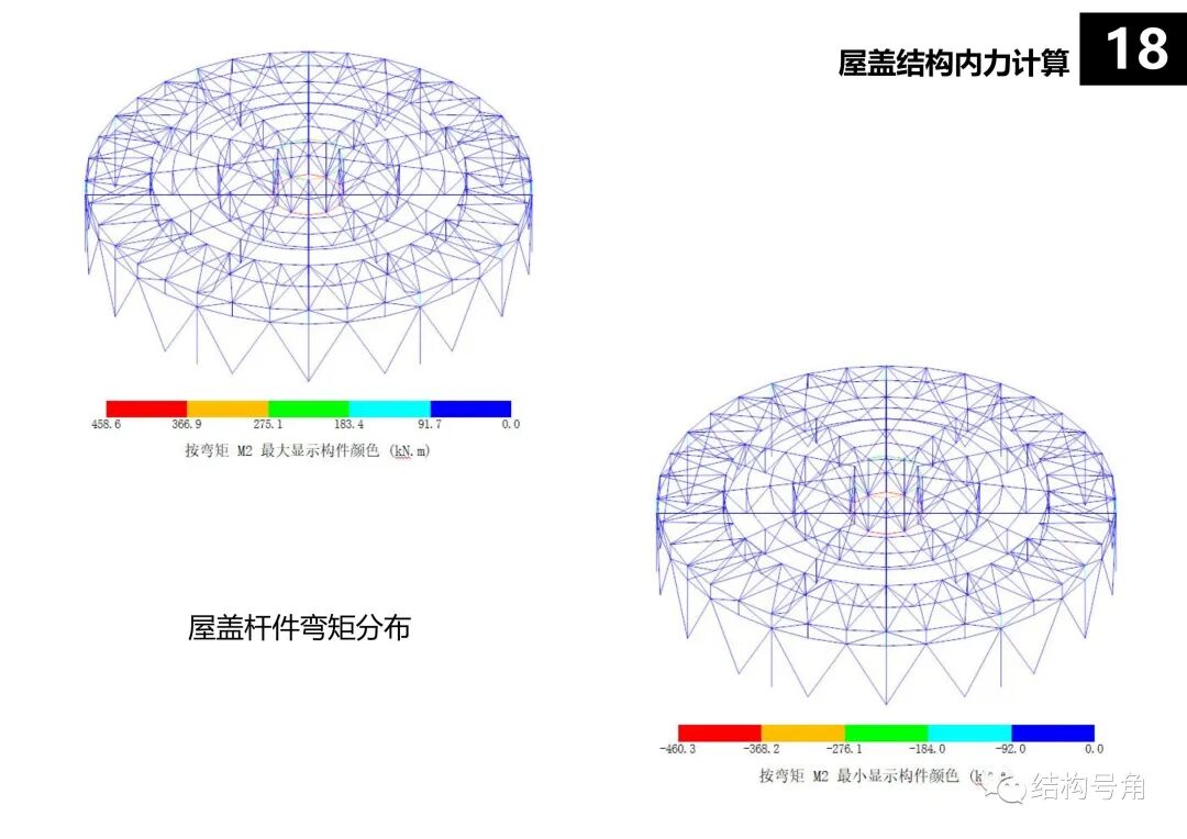

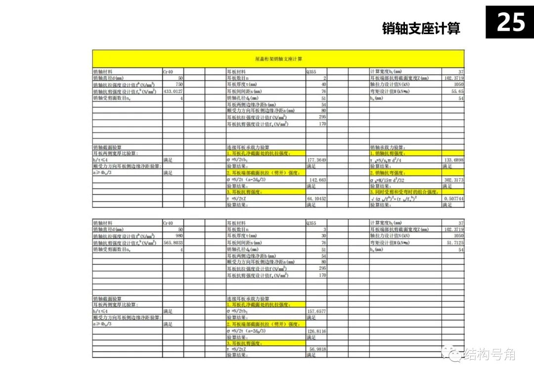

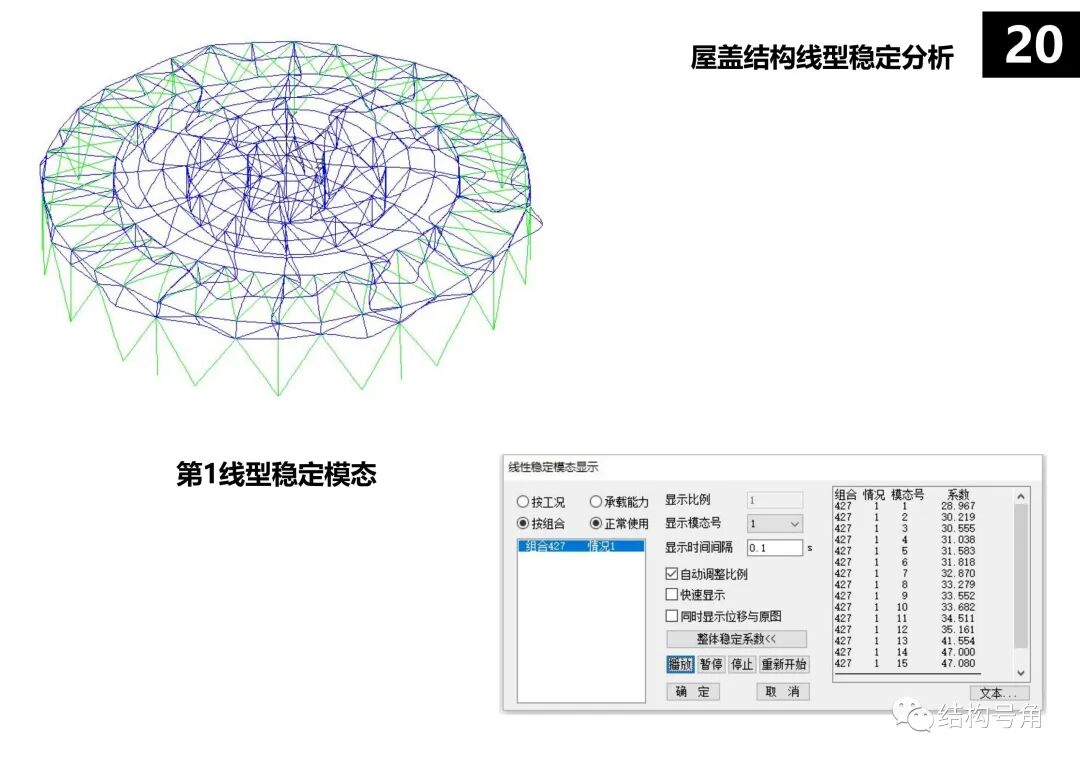

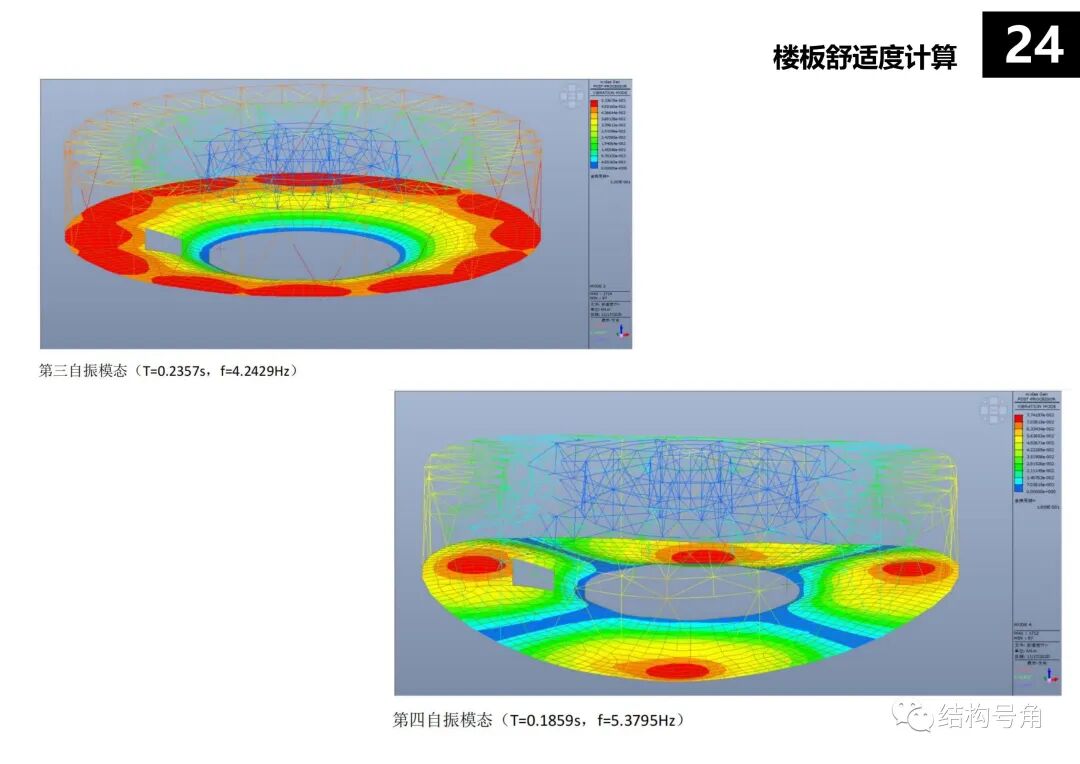

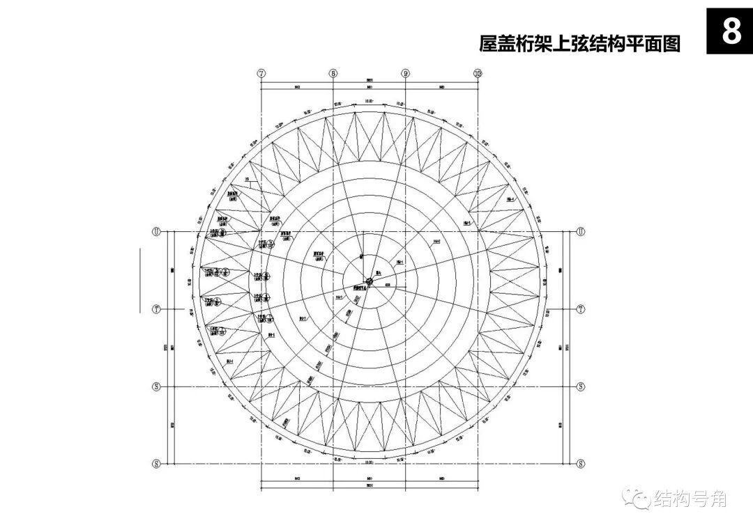

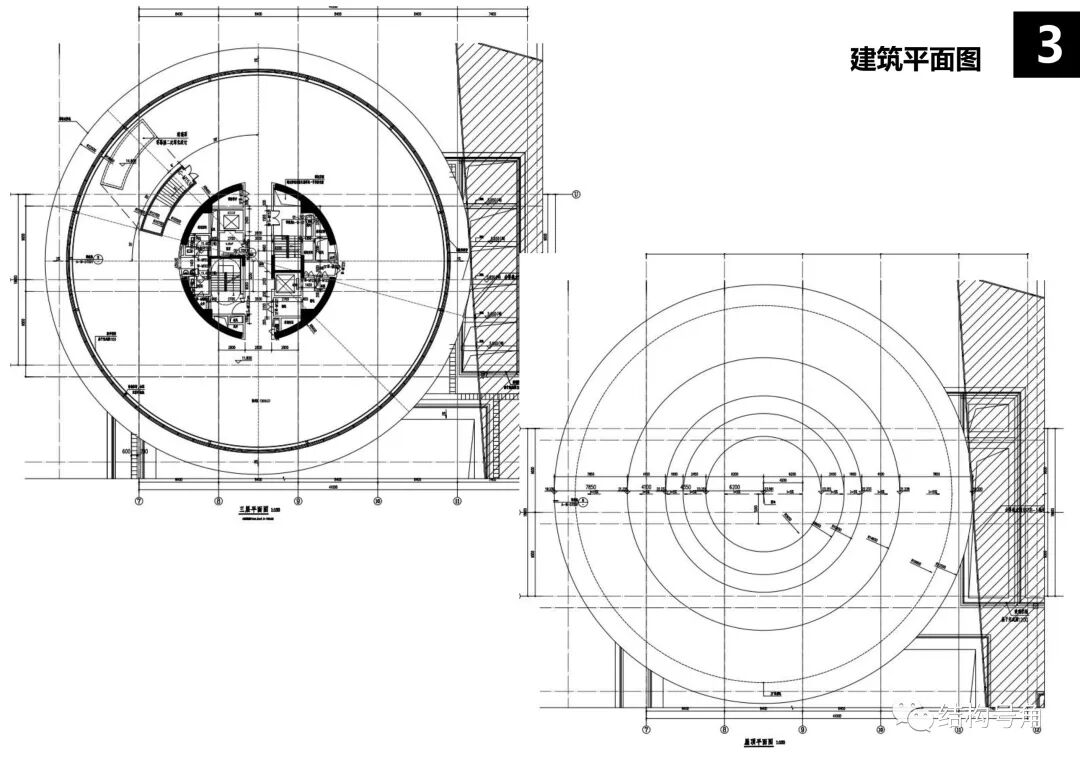

干货分享!某艺展中心钢结构屋盖设计
发布于:2022-11-03 09:02:03 来自:建筑结构/钢结构工程 [复制转发]
屋盖是房屋最上层的覆盖物,由屋面和支撑结构组成。屋盖的围护作用是防止自然界雨、雪和风沙的侵袭及太阳辐射的影响。另一方面还要承受屋顶上部的荷载,包括风雪荷载、屋顶自重及可能出现的构件和人群的重量,并把它传给墙体。因此,对屋盖的要求是坚固耐久,自重要轻,具有防水、防火、保温及隔热的性能。同时要求构件简单、施工方便、并能与建筑物整体配合,具有良好的外观.
