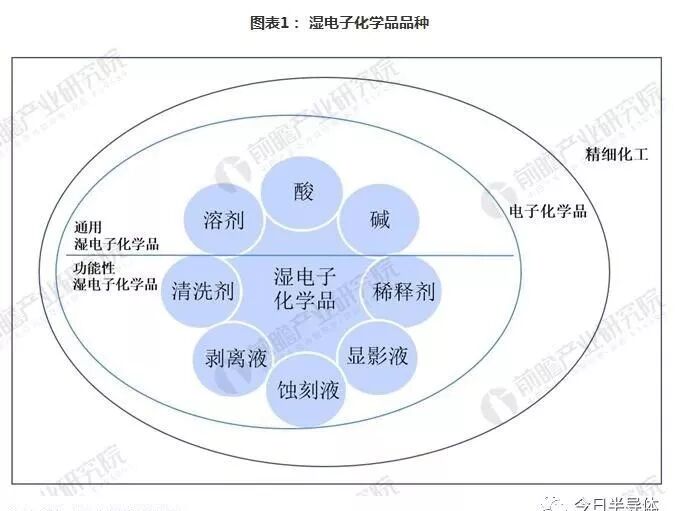

湿电子化学品的分类

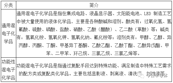

按用途分
湿电子化学品按用途主要分为通用化学品和功能性化学品两类。其中通用化学品以高纯溶剂为主,例如氧化氢、氢氟酸、硫酸、磷酸、盐酸、硝酸等;功能性化学品指通过复配手段达到特殊功能、满足制造中特殊工艺需求的配方类或复配类化学品,主要包括显影液、剥离液、清洗液、刻蚀液等。
湿电子化学品主要品种一览

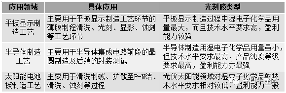

按应用领域分
湿电子化学品目前广泛应用在半导体、平板显示、太阳能电池等多个领域,其中液晶面板领域增速快。即按下游产品应用的工艺环节分,主要有平板显示制造工艺的应用、半导体制造工艺的应用及太阳能电池板制造工艺的应用。
其中平板显示制造领域对湿电子化学品的需求量最高,半导体制造工艺用湿电子化学品是技术要求最高,太阳能电池板制造用湿电子化学品盈利能力一般。
湿电子化学品按应用领域分类

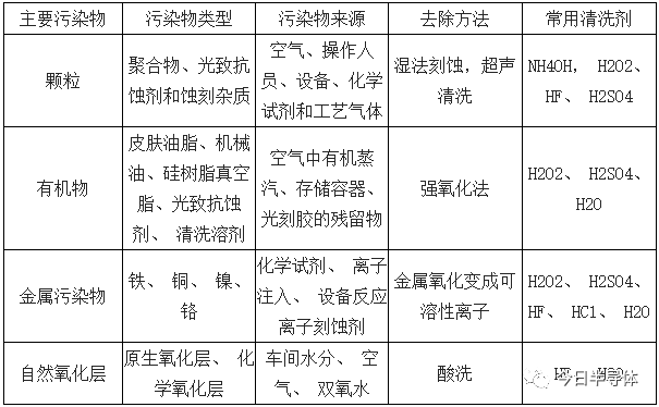

超净高纯试剂的应用多种多样,例如在晶圆生产过程中对于晶圆的清洗,在芯片制造光刻工艺中的刻蚀、显影和洗脱过程,同时在芯片制造和 PCB 板制造中的电镀液(例如硫酸铜)的制备原料硫酸也属于超净高纯试剂范畴。晶圆清洗试剂是前端加工关键工艺。由于集成电路内各元件及连线相当微细,因此制造过程中,如果遭到尘粒、金属的污染,很容易造成晶片内电路功能的损坏,形成短路或断路等,导致集成电路的失效以及影响几何特征的形成。因此在集成电路加工之前,必须对晶圆进行清洗,清除残留在晶圆上之微尘、 金属离子及有机物之杂质。
CMP 研磨液的配置原料中涉及超净高纯试剂的应用,例如其中用作氧化剂的双氧水(H2O2)和碱性溶液 KOH。在硅表面处理过程中涉及到碱洗除去 Si 余料和酸洗活化 SiO2表面过程中分别涉及碱性试剂氨水 NH3?H2O 和酸性试剂 H2SO4 等。
晶圆污染物类型及清洗工艺

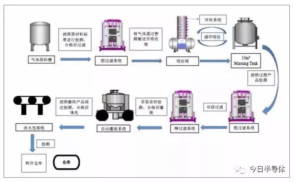

电子级硫酸的纯化分为精馏法和气体吸收法。
电子级超净高纯硫酸由工业级硫酸制备而来,接触法制备工业硫酸的过程包括:硫铁矿在沸腾炉中加热氧化产生的 SO2气体在接触室中与催化剂充分接触,氧化成 SO3,SO3 在吸收塔中与 98.3%浓硫酸接触,与其中的水分发生化学反应产生硫酸。由于工业硫酸一般为微黄色粘稠液体,含有大量不同价态金属离子和 SO2、SO32-、有机物等,因此在提纯过程中先加入氧化剂将低价态还原性的酸根离子进行氧化,此时还原性杂质被氧化产生硫酸和二氧化碳,金属杂质离子以硫酸盐的形态在馏过程中和蒸馏残液体一起留在釜底,从而除去。精馏速度稳定后收集成品在储罐内,用微孔膜过滤除去颗粒,在超净工作台内分装成品,经过多次循环,实现纯度控制。
气体吸收法是在工业硫酸制备的第二步,将产生的 SO3 直接纯化,后利用超纯水或超纯硫酸直接吸收。向发烟硫酸中添加适量过氧化氢溶液,使其中的 SO2氧化为 SO3,随后在发烟硫酸加入降膜蒸发器中,在 90℃~130℃条件下蒸发,蒸发出 SO3 气体经过除雾剂,除去其中的微量硫酸、亚硝酸基硫酸,通入高纯化惰性气体,混合后进入吸收塔利用电子级超纯水或超纯硫酸直接吸收,冷却后得到超纯硫酸产品,为了进一步满足颗粒要求,在进入吸收塔前进行 1-3 阶段过滤,成品超纯硫酸的在氟聚合物衬里的储槽中,吸收过程产生的热量由换热器收集。

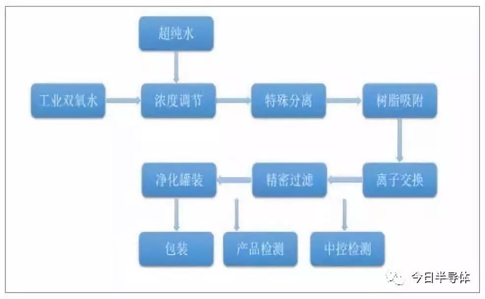

电子级双氧水精制方法有蒸馏法、离子交换法和膜分离法等。
工业 H2O2 的制备方法包括电解法、仲醇氧化法和烷基蒽醌法。蒽醌法是工业中生产过氧化氢的最主要方法,其工艺为烷基蒽醌(例如 2-乙基蒽醌)与有机溶剂配置成工作溶液,在压力 0.3MPa,温度 55~65℃条件下和催化剂(例如靶)存在条件下通入 H2,实现氢化还原后,后续经萃取、再生、精制和浓缩制得质量分数为 20%~30%的过氧化氢水溶液。
双氧水纯化工艺
目前行业内较为领先的蒸发-精馏法技术由日本三菱瓦斯化学公司开发,将工业H2O2 在蒸发器中蒸发,气液混合物经气液分离器分离,蒸汽进入分凝器,部分蒸汽被冷凝下来成为净化产品。离子交换是利用只用阳离子交换膜单项滤除金属离子,其中日本公司提出在工业过氧化氢水溶液中加入絮凝剂,然后利用细滤器过滤除去不溶性二氧化硅;美国公司提出将工业 H2O2 溶液流过 2 根混合离子交换柱和 1 根有机物吸附柱从而实现纯化。中国相关公司通过负载螯合剂 SBA-15 分子筛过滤,通过超滤膜过滤从而实现纯化。同时也可以将膜过滤与活性炭吸附和多级精馏配合使用从而实现纯化。
溶剂萃取法是通过工业 H2O2 在两种互补相溶的溶剂中的溶解度和分配系数不同,经过反复多次萃取,从而得到纯度较高的 H2O2,例如可以在重芳烃和磷酸三辛酯在 30℃~50℃条件下缓和完成萃取;也可利用利用极性溶剂和非极性溶剂混合处理。
综上所述,电子级超净高纯 H2O2 的纯化处理过程涉及精密仪器的研发和相关工艺的探索,国内公司目前正在加速追赶,打破海外垄断。

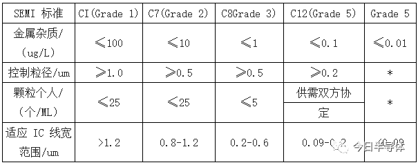

湿电子化学品的行业标准
纯度和洁净度对集成电路成品率、电性能及可靠性有十分重要的影响。为了能够规范世界超净高纯试剂的标准,SEMI(国际半导体设备和材料协会)专门制定、规范超净高纯试剂的国际统一标准-SEMI 标准。对于集成电路不同技术水平,所需要湿电子化学品的标准越高,纯度和洁净度的要求也就越高。
目前,国际上制备 SEMI-C1 到 SEMI-C12 级湿电子化学品的技术都已经趋于成熟。随着集成电路制作要求的提高,对工艺中所需的湿电子化学品纯度的要求也不断提高。从技术趋势看,满足纳米级集成电路需求是超净高纯试剂今后的发展方向之一。
目前,国内少数几家企业的产品技术等级能够达到 G2 级,部分公司实现G3 级产品的送样。对于半导体材料领域, 12 寸制程中湿电子化学品技术等级需求一般在 G3 级以上。
美国 SEMI 工艺化学品的国际标准等级

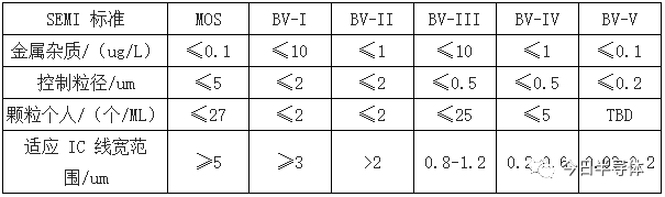

国内超净高纯试剂的分类方式与 SEMI 规定方式略有不同,其中 BV-III 级、BV-IV级和 BV-V 级分别对应 SEMI 标准中 C7(G2)、 C8(G3)和 C12(G4)标准程度。同时实验室内包括实验纯(LR)、化学纯(CP)、分析纯(AR)、优级纯(GR)等,但是由于产品品类不同,无法实现一一对应。
国内湿电子化学品等级分布

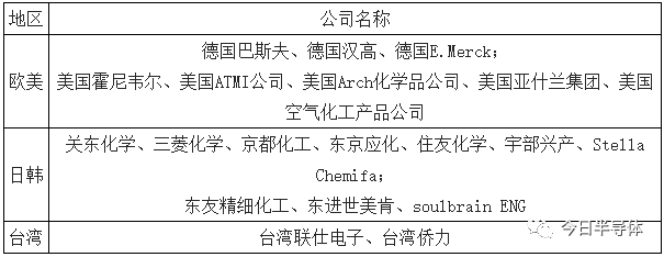

目前国际上的大型湿电子化学品厂商主要有德国的E.Merck 公司、美国的Ashland 公司、Sigma-Aldrich 公司、Mallinckradt Baker 公司、日本的Wako 、Summitomo 等,这几家产能占全球的80%。在国内市场上,湿电子化学品也主要被欧美、日韩企业、台湾的企业所占据。
全球湿电子化学品行业主要品牌

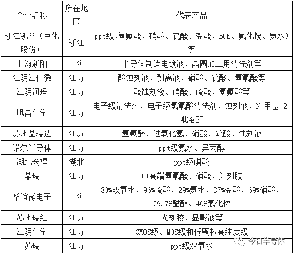

我国湿电子化学品行业主要品牌简介
江苏还有一家晶科电子材料也做的非常不错
