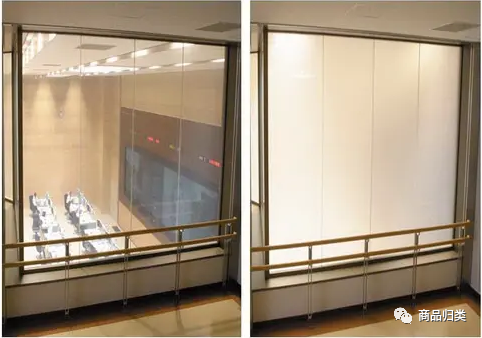

其通电时透光良好,清晰透明、外观漂亮,且断电时不透明,这一变化实现了玻璃的通透性和保护隐私的双重要求。
利用这一特性,调光玻璃广泛应用在商务办公室、会议室、住宅、医疗机构、商业展馆等领域,可很好地保护隐私。

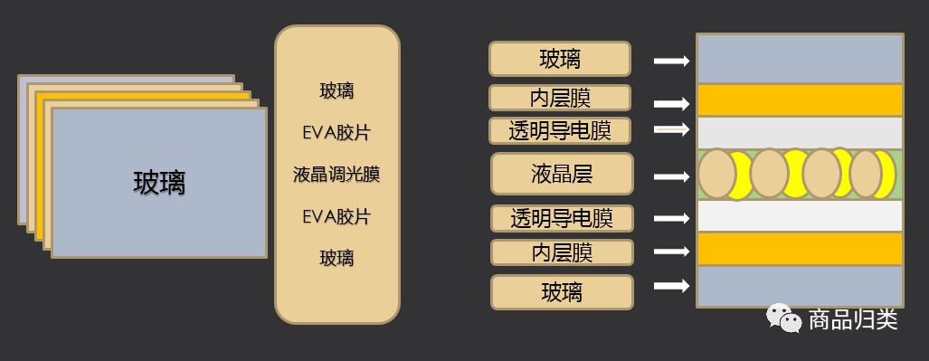

根据JC/T 2129- 2012行业标准,电致液晶夹层调光玻璃是采用塑胶型调光膜及干法夹层工艺生产的调光玻璃,是由玻璃、胶片及调光膜组合构成。
液晶玻璃的生产流程主要为:先在两片有机导电薄膜材料之间加上液晶材料,做成电子液晶调光膜,再用透明粘合剂把液晶调光膜粘合在两片玻璃之间做成电子液晶调光玻璃。其结构组成图如下:

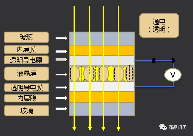

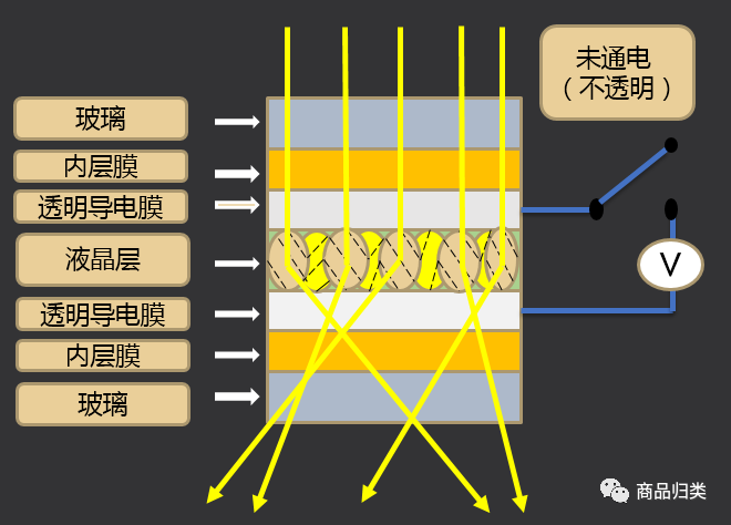

三、电致液晶夹层调光玻璃的工作原理:
电致液晶夹层调光玻璃能够透明或者不透明,是通过塑胶型调光膜plastic type visibility control flm来实现的,它是由两层柔性透明导电膜中间夹有包裹液晶微滴的塑胶芯层,在外加电场控制下可以通过调整液晶折射率与塑胶折射率匹配而改变光线透过程度的膜状有机复合材料。
未通电时,调光膜内的液晶分子杂乱地排列,可使平行光线散开,这时的调光玻璃是呈不透明状态,而通电后液晶分子排列向一个方向,从而可让平行光线通过,这时的调光玻璃则变成了透明状态。
