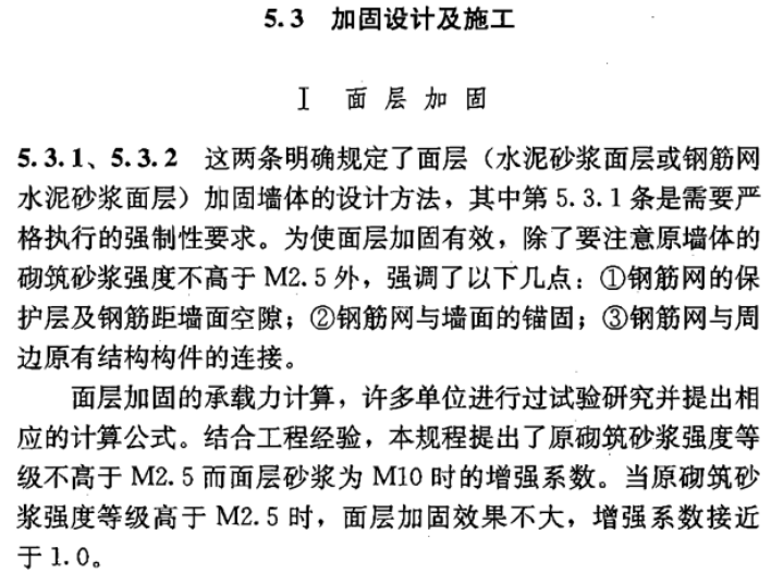

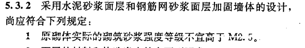

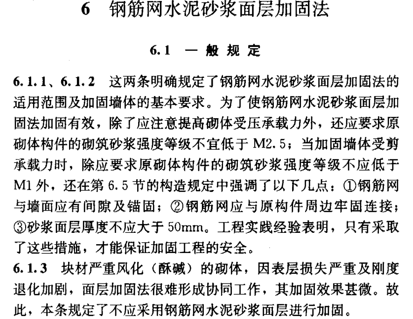

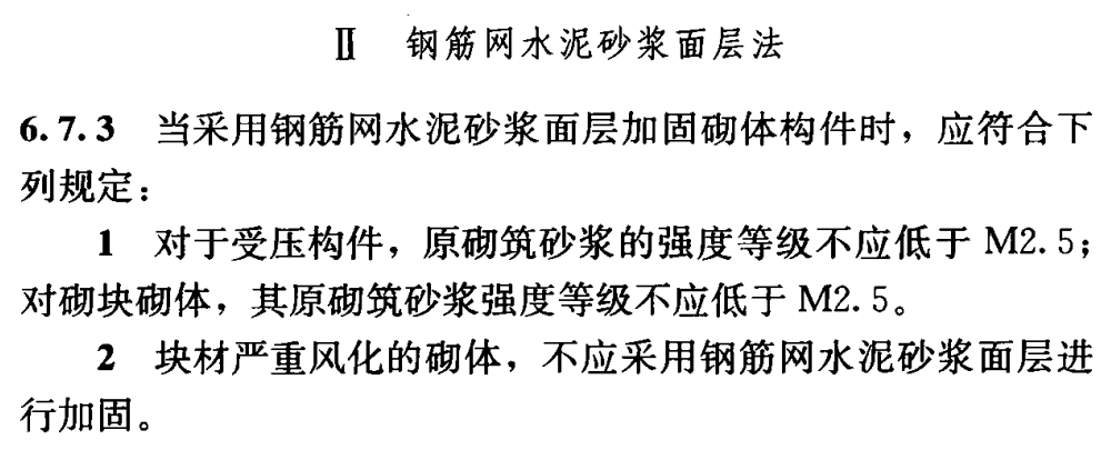

当采用钢筋水泥砂浆面层加固砌体构件时,《既有建筑鉴定及加固通用规范》(简称《加固通规》)中要求原砌筑砂浆强度不应低于M2.5,而《建筑抗震加固技术规程》(简称《加固规程》)中又要求原砌体实际的砌筑砂浆强度等级不宜高于M2.5,两本规范的要求是相反的,规程中应该怎么考虑呢?
一、《既有建筑鉴定与加固通用规范》GB55021-2022要求如下:
条文说明:
二、《建筑抗震加固技术规》JGJ116-2009要求如下:
条文说明:
一、《砌体结构加固设计规范》GB50702-2011要求如下:
条文说明:
三本规范的适用背景、建筑年代和适用范围不完全一致,相应的对砂浆的要求也做了不同的规定。

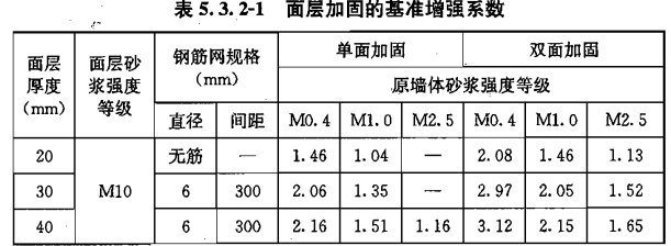

《加固规程》规定“原砌筑砂浆强度宜≤2.5”,其目标主要是强调砂浆面层加固效果在M2.5及以下,加固效果才明显,而且对于上世纪五、六十年代住宅建筑,实测砂浆强度小于M1.0很多,由规程表5.3.2-1也可以看出,此时采用砂浆面层加固效果很好。(主要针对砌体结构抗震加固,而不是构件加固)
《加固规程》这一规定与《加固通规》其实并不矛盾,各位设计师在实际工程中遇到“原砌筑砂浆强度>2.5的砌体结构”抗震加固时,建议采用板墙加固法及其他有效加固法.
