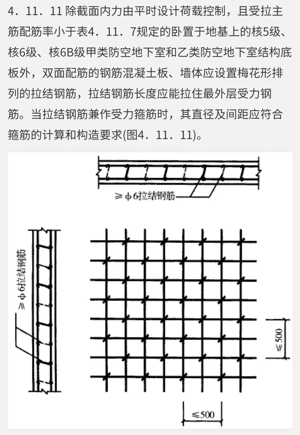

1、板、墙拉结筋布置:
《人民防空地下室设计规范》(GB 50038-2005)4.11.11 拉结钢筋设置应符合下列规定:
人防围护结构战时受冲击荷载较大,梅花型拉结筋的设置有利于抗剪,防止碎块脱落,保持砼的整体性。

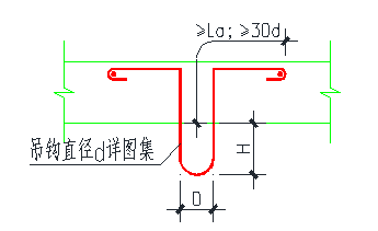

6、人防门吊环安装:
根据《防空地下室防护设备选用》(07FJ03) 为便于防护密闭门、密闭门、防护密闭封堵板等后期施工安装、维护,其应在人防顶板上预埋一个吊钩,在施工时吊钩应勾住顶板上层钢筋网。

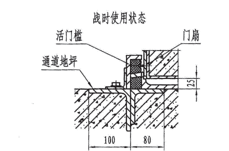

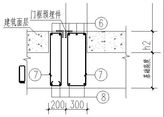

7、人防活门槛钢筋设置
施工过程中常存在门前“小梁”漏做,后续只能采取底板植筋做法,并用高一标号微膨胀混凝土浇筑进行补救。

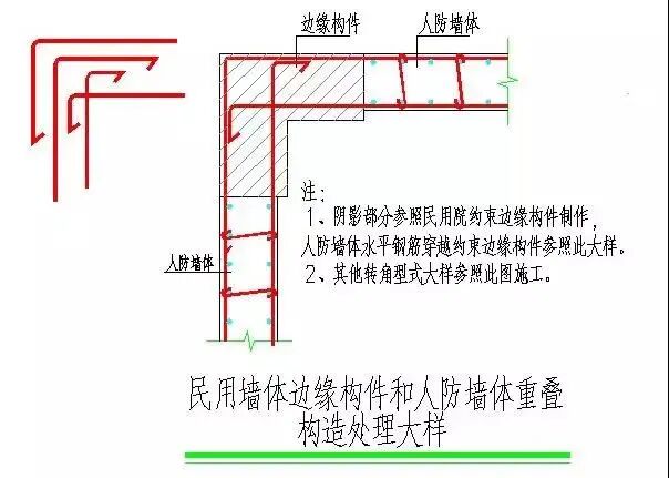

8、平时剪力墙与人防墙体重合时的钢筋处理:
对于框剪结构人防地下室,平时剪力墙与人防墙重合时,配筋需取大值进行施工,同时边缘构件参照平时设计制作。
