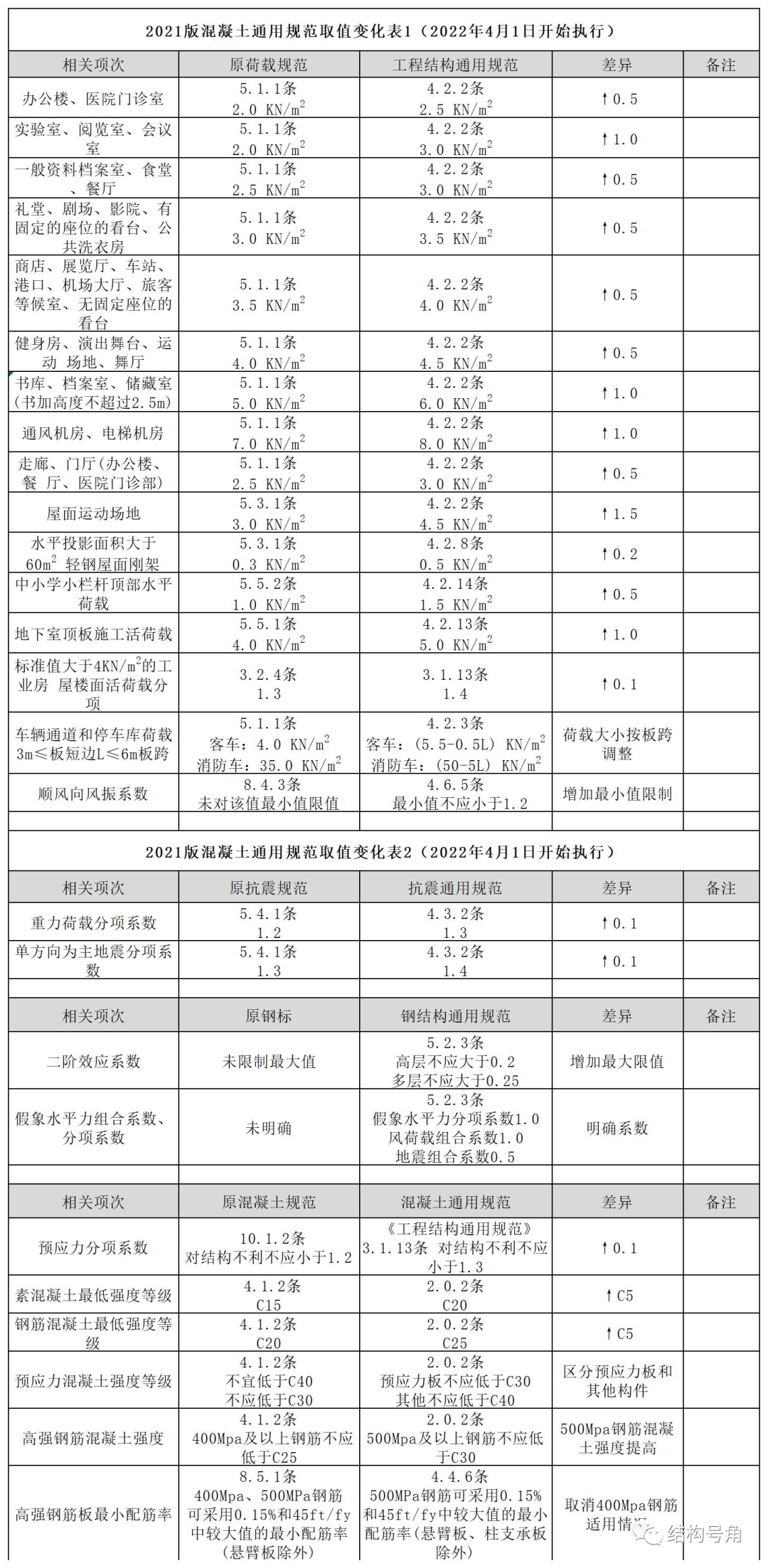

《混凝土结构通用规范》GB 55008-2021为全文强制性工程建设规范,自2022年4月1日起实施, 通用规范执行后,现行规范中与其不一致的内容一律按照新的通用规范执行。我们分别得到了按照通用规范和现行规范执行的设计结果(不考虑活荷载微小变化),在对这些设计结果进行比对后,将变化的结果梳理如下:
