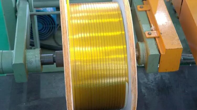

耐电晕漆包扁铜线
而我们都知道,选用什么材料、什么技术,都是根据应用主体的技术不断变化的,没有哪种材料是万金油。
随着扁线技术的高速发展,更高的槽满率、功率密度让越来越多的OEM选择扁线电机。
传统圆形导体定子槽型图
矩形导体定子槽形
但耐电晕漆包扁线的4个“R”角涂覆工艺性差,当下应用中往往会出现耐电晕性能下降、性能不稳定等痛点问题。
此外,最近部分商业应用正在使用挤出到漆包线的PEEK材料代替溶剂型浸涂。
