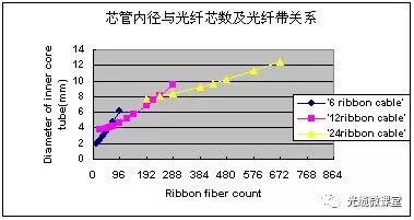

    由(1),(2)式可知:要使芯管尺寸最小且光纤带填充度最大,其光纤带排列(W*nT)的宽度及重叠厚度应相等,据此可对芯管内的光纤带类型进行选择,一般常用的光纤带芯数为6芯,12芯或 24芯。
 根据以上关系,可以得出芯管最大内径与光缆总芯数及光纤带类型的关系图:
从左图可知:为使光缆结构合理,紧凑且芯管尺寸最小,光纤芯数在48芯之下,可选用6芯光纤带, 48~216芯可选用12芯光纤带,而在288以上则选择24芯光纤带。

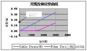

efel 光纤余长
ec-加强单元允许最大应变
efiber-光纤允许应变
F-光缆允许的最大拉力(N)
d-加强单元的直径
n-加强单元的数量
E-加强单元的弹性模量
m-设计安全参数
    其光纤在光缆中的余长,光缆应变及光纤应变的关系图可参考上图,根据上图及 (3)式可计算加强单元的大小及数量。一般来说,光缆应变0.3%~0.4%之间,光纤应变在0.05%~0.25% 是合理区间,而中心束管式带状光缆的余长控制在0.15%之下较合理.

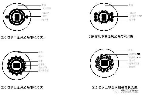

    在确定光缆芯管及加强单元后,即可进行光缆结构设计,包括阻水材料,铠装层及护套材料的选择及尺寸确定。中心束管式带状光缆常用的光缆结构有以下两种:一种是以两根平行加强单元,比较适合于216芯以下带状光缆,包括金属加强及非金属加强;另一种是采用加强单元绞合结构,包括金属及非金属加强绞合结构, 在216芯以上的光缆多采用此种结构,特别是非金属绞合结构层既对光缆主要起抗张作用,又增强对光缆缆芯的抗侧压能力, 对光纤带及芯管起很好的保护作用。外加阻燃护套可在城域网中与电力管道同沟铺设, 具有很广阔的应用前景. 下图是几种典型的带状光缆结构:

    光缆结构设计最重要的任务是在外力及环境变化时能保证光纤的传输性能基本不变,即所有的光缆结构设计均是围绕如何更好地保护光纤。对于带状光缆来说,最容易受外力及环境变化引起光纤性能变化的是光纤带排列矩阵中的边角光纤( corner fiber of ribbon stack) , 对于中心束管式而言,不论其光纤芯数多少,光纤带的边角光纤总是4根,而层绞式光缆中每一套管中便有4根边角光纤,随着其光纤芯数增大,其边角光纤随之增多。因此层绞式带状光缆在套管绞合工序或在光缆铺设过程中,对这些边角光纤造成压应力而产生微弯损耗的可能性增大。
相对于层绞式光缆结构来说,中心束管式的带状光缆由于光纤带位于光缆中心位置,因而具有较好的抗侧压及弯曲性能,同时其单位面积的光纤芯数最多即光纤集成度高,重量轻,结构尺寸较小,容量开剥,可以节约路由资源及便于施工。
