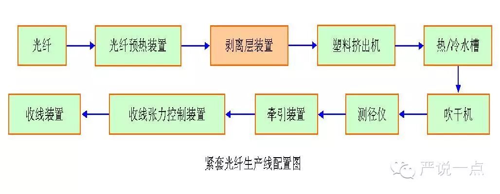

一、紧套光纤生产工艺
采用紧套光纤的光缆在使用期间内,可承受多次人工处理(如移动等) ,便于安装、维护。采用紧套光纤的光缆主要用于室内及野战通信、舰 船、飞行器等特殊应用场合。紧套光纤生产线的配置如图所示:
随着对紧套光纤生产要求的提高,目前上述的生产装置已经通过计算机联动控制生产速度和牵引装置、主机转速等,以协调各设备之间的关系,使紧套光纤生产效率提高的同时,保证产品质量。

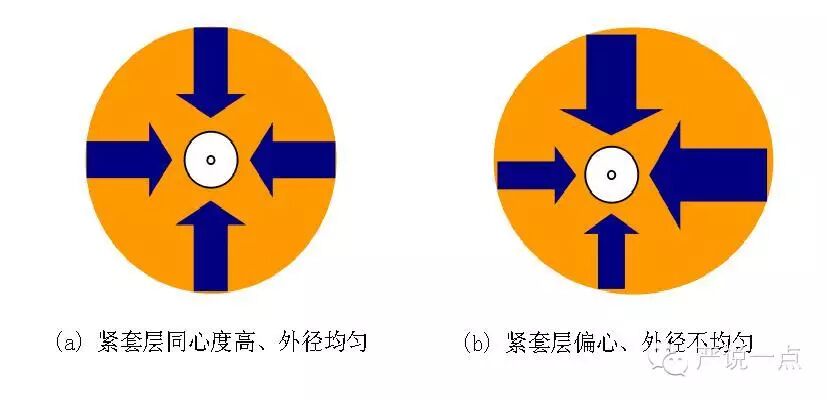

5、光纤弯曲
紧套层是热塑性聚合物材料,其线膨胀系数比光纤的线膨胀系数大两个数量级。因此在温度降低时紧套层对光纤产生收缩作用,在温度升高时对光纤产生拉伸作用。特别是在低温时受力情况见下图。如果紧套层同心度高外径均匀,则紧套层在圆周上和长度上对光纤的作用力是均匀的。一旦紧套层偏心严重或外径不均匀,紧套层在圆周上和长度上对光纤的作用力就不均匀,严重时会使光纤发生弯折,影响光纤的传输性能。
紧套层纵向收缩时,缆芯若要保持原来的直的状态,就必须抵制紧套收缩,它们之间的这种作用主要通过摩擦力来实现,这种情况下,收缩力过大,光纤也会有部分弯曲。
