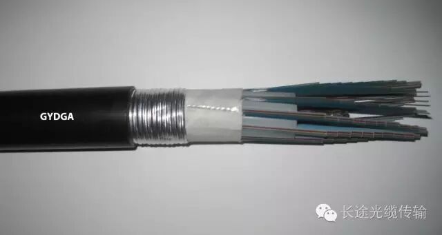

  2.骨架式光纤带光缆技术
  将已制好的光纤带,叠放在螺旋骨架槽中制成缆芯。缆芯外加防护材料制成骨架式光纤光缆。
  骨架式光纤带光缆的主要特点有:
  光纤组装密度高,光缆直径相对小。
  骨架采用高密度聚乙烯材料,抗侧压性能好,对光纤带有很好的保护,同时可防止开剥光缆时损伤光纤。
  骨架槽沿光缆成螺旋式旋转,以保证放置于槽内的光纤带有足够的余长,保证了光缆的抗拉、弯曲和温度特性。
  光缆用遇水膨胀的阻水带而非油膏填充,既保证了光缆的阻水性能,又极大地提高了接续时清洁效率,便于施工和维护。
      经验点评:此种光缆通常使用的骨架包括单向骨架和双向SZ骨架。骨架采用高密度聚乙烯材料,抗侧压性能好,对光纤有很好的保护,中心加强件是单根钢丝或多根绞合钢丝,骨架和钢丝粘结在一起形成整体,保证光缆的机械性能和温度特性,其最大优点在于能够使用中途分歧技术取出所需光纤,与接入光缆进行对接,不需要剪断骨架及中间加强件,操作简单、快捷,还有就是受一定侧向时光纤的损伤数量较低。缺点是单元分辨能力较复杂,单芯光缆利用率低,多用于带状光缆。

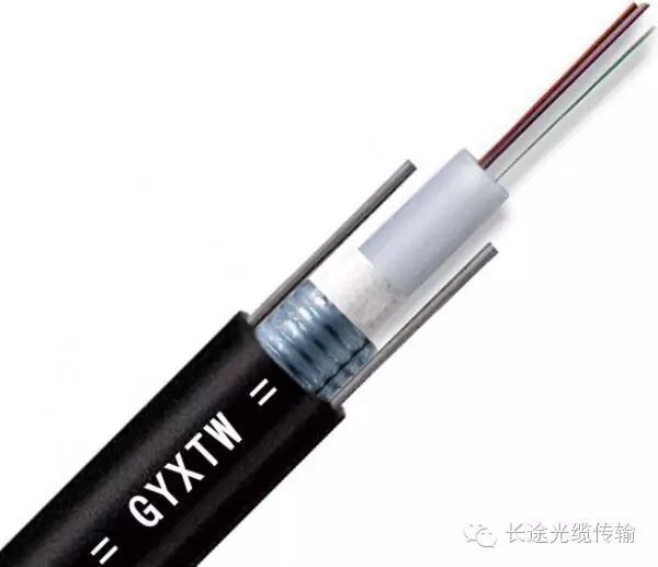

  3.螺旋中心管式光缆技术
  将光纤套入由高模量的塑料做成的螺旋空间松套管中,套管内填充防水化合物,套管外施加一层阻水材料和铠装材料,两侧放置两根平行钢丝并挤制聚乙烯护套成缆。
  螺旋中心管式光缆的主要特点有:
  特有的螺旋槽松套管设计有利于精确控制光纤的余长,保证了光缆具有很好的机械性能和温度特性 。
  松套管材料本身具有良好的耐水解性能和较高的强度,管内充以特种油膏,对光纤进行了关键性保护。
  两根平行钢丝保证光缆的抗拉强度 。
  直径小、重量轻、容易敷设。
经验点评:光纤位于光缆的最中心位置,是抗侧压的冠军,而且开剥光缆时不易伤到缆芯,减轻接续强度,重量也相对较轻,便于施工,多用于管道。但是它也有光纤余量相对较短,加强构件分散在外造成抗缆能力相对较小,而且光纤单元分辨能力差,入熔纤盘是需要加装过渡管并小心避免接错纤。有些质量较差的光缆有可能会因温度变化出现接头盒内光纤回抽现象。带状光缆一般多采用这种结构。
