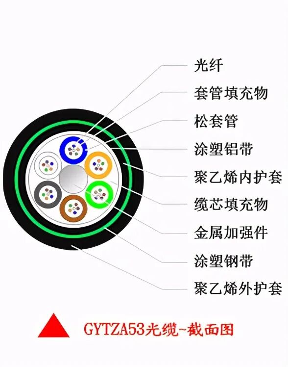

GYTZA53光缆图片:

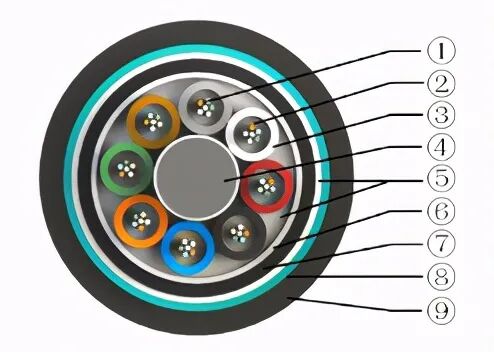

  GYTZA53
  1 光纤、 2 纤膏、 3 松套管、 4 钢丝、 5 阻水缆膏、 6 双面涂塑皱纹铝带、 7、LSZH内护套、 8、双面涂塑皱纹钢带、 9、LSZH外护套

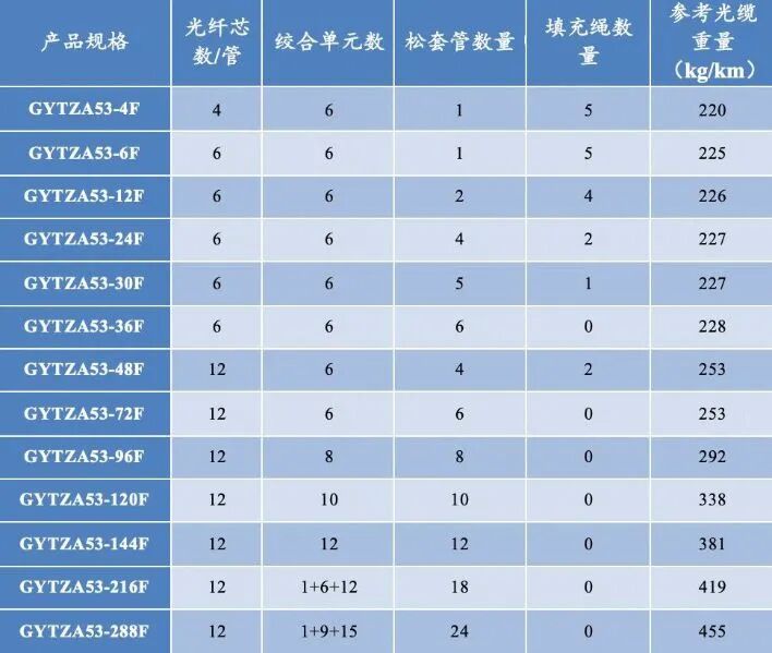

产品规格及结构
  注:1.表中参数为GYTZA53典型结构参数,生产厂家可提供2~288芯任意规格或特殊结构参数的GYTZA53光缆。  2. F表示为光纤类型。

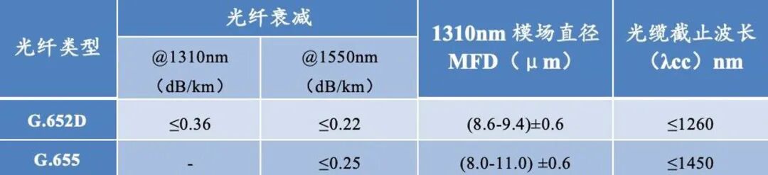

光学性能

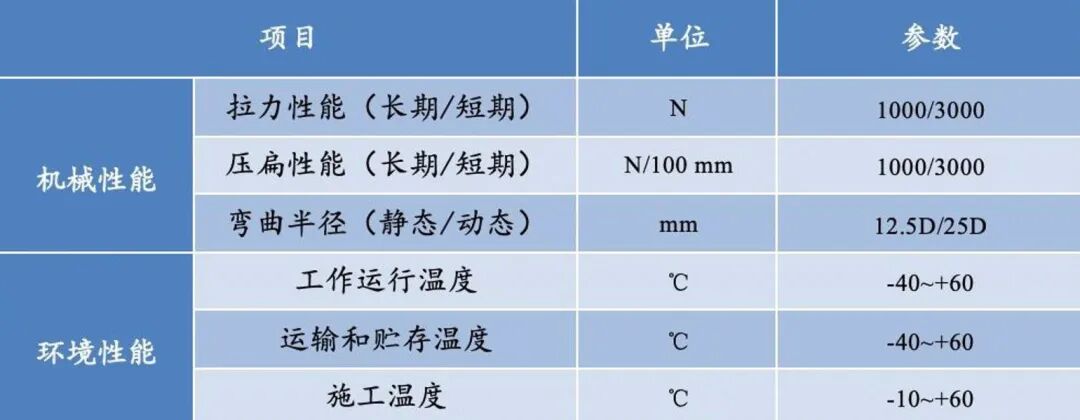

机械及环境性能
  注:D为光缆直径。
