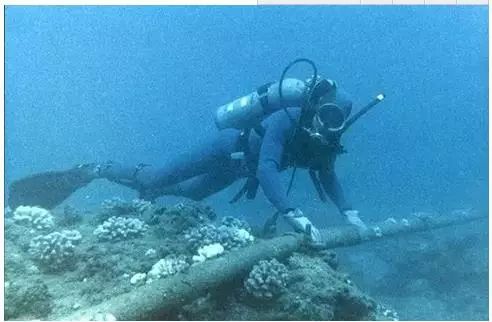

将光缆的一端固定在岸上,船慢慢向外海开动,一边把光缆或电缆沉入海底,一边利用下沉到海底的挖掘机进行敷设。

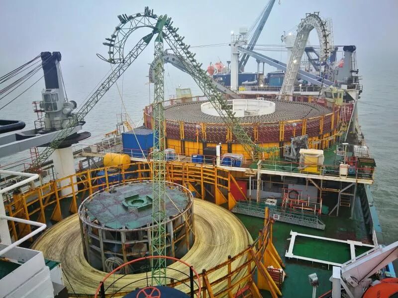

1.架设跨洋光缆需要使用光缆船。铺设时要把一大卷光缆放在船上,目前最先进的光缆铺设船可以载重两千公里的光缆,并以两百公里/天的速度铺设。
在敷设前,要做好电缆路由勘察清理,进行渔网渔具及残留物清理,海船沟道开挖,海上导航信息发布,安全警戒措施等各项工作。海缆敷设施工船满载海底电缆,抵达距离终端站5.5公里左右的指定敷设海域。海缆敷设施工船与另一艘辅助施工船对接,开始倒缆,将部分电缆转移到辅助施工船上。
倒缆完成后,两艘船分别向终端站方向开始敷设海缆。

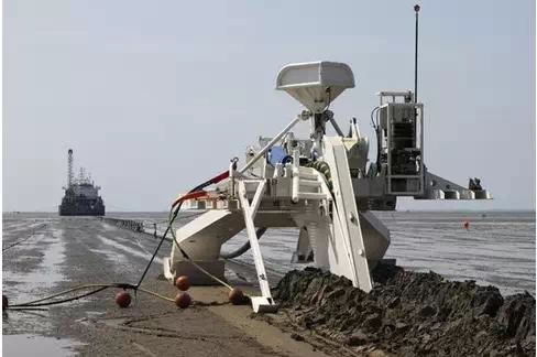

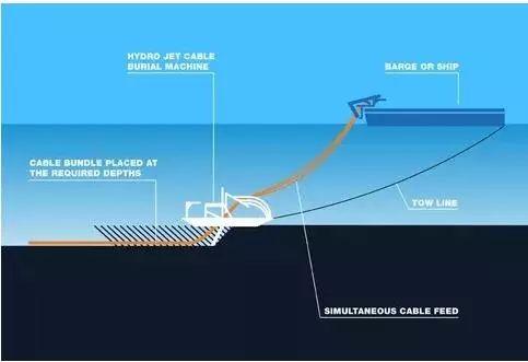

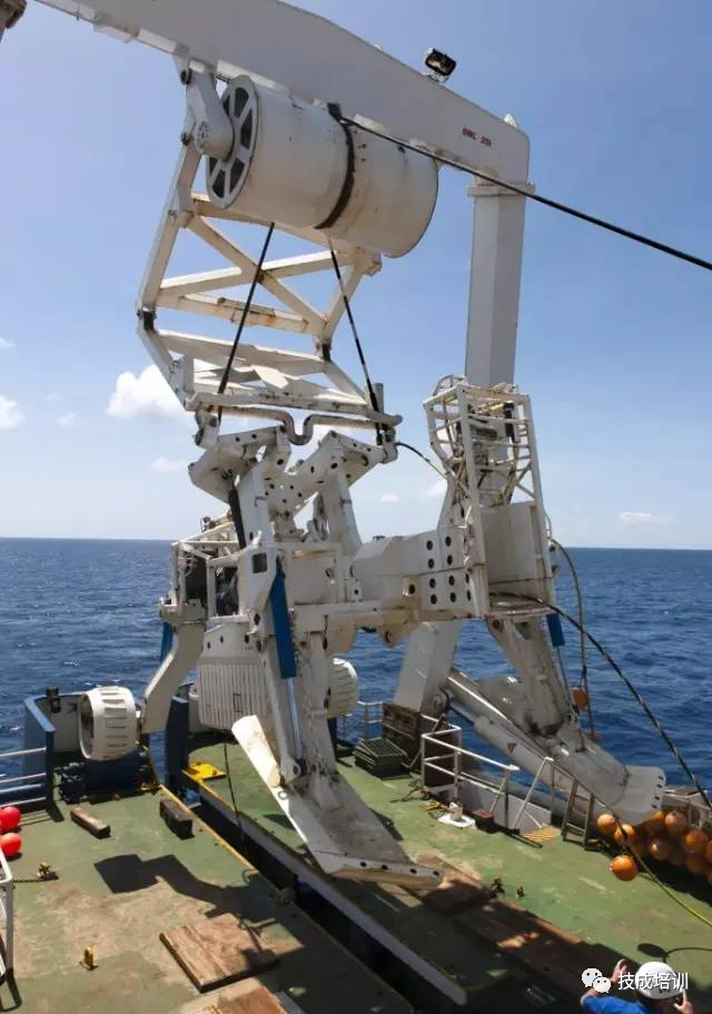

2.光缆铺设船的另一个部分是海底的挖掘机,它一开始将放在岸上,并连接光缆的固定端。它的作用有点像耕田的犁,对于光缆来说,它就是让光缆沉入海底的配重物。
挖掘机将由船拖曳前进,并完成三个工作。
第一是利用高压水柱冲开海底的泥沙,并形成光缆沟;
第二是通过光缆孔铺设光缆;
第三是埋线,将两侧的泥沙覆盖在光缆上。
简单来说光缆铺设船就是放缆线的,而挖掘机才是真正铺设光缆的。但是跨洋光缆比较粗,柔韧性也比较差,所以船的前进速度要严格控制。

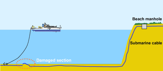

找到故障点
修复的原理如下面这张动图
修复光缆首先需要通过两端光缆发射信号确定受损大致位置,然后派出机器人精准定位并切断这段光缆,最后再将备用的光缆连接上去。但连接过程将在水面上完成,光缆会被拖曳船提到水面上,并由工程师连接修复,再放入海底。
