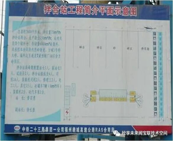

拌和站应合理划分为生活区、拌和作业区、粗细集料区、材料库及运输车辆停放区,并现场悬挂平面布置示意图。

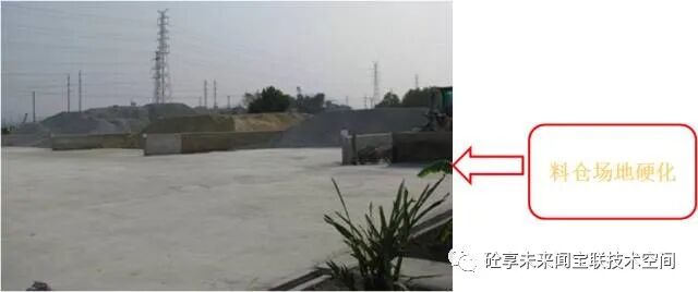

拌和站的所有场地必须进行砼硬化处理,要求使用20cm厚片、碎石垫层,12~15cm厚的C15砼作为面层。场地硬化按照四周低,中心高的原则进行,面层排水坡度不应小于1.5%,场地四周应设置排水沟,排水沟底面采用M7.5砂浆进行抹面,做到雨天场地不积水、不泥泞,晴天不扬尘 。

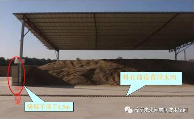

凡用于梁片预制的砂石料应按拌和站配料要求,不同粒径、不同品种分仓存放,不得混堆或交叉堆放,分料仓应采用“37”墙砌筑1.5m高,采用石灰或水泥砂浆抹面,仓内地面设向外不小于4%的地面坡度,分料墙下部预留孔洞,严禁积水 。

料仓的容量应满足最大单批次砼连续施工的需要,并留有一定的余地,另外还应满足运输车辆和装载机等作业要求。

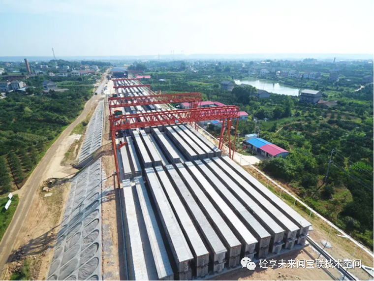

预制场选址与布置要经过多方案比选,功能区规划合理,现场悬挂预制场平面布置示意图,示意图中应说明预制梁场的建设规模、桥梁名称、台座数量、梁片的型式及数量 。
场地全部采用C15砼进行硬化,砼厚度不小于10cm,并设置完善的排水措施 。
