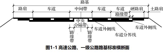

高速公路、一级公路的路基宽度一般是由车道、中间带和路肩组成的,如图1-1所示。

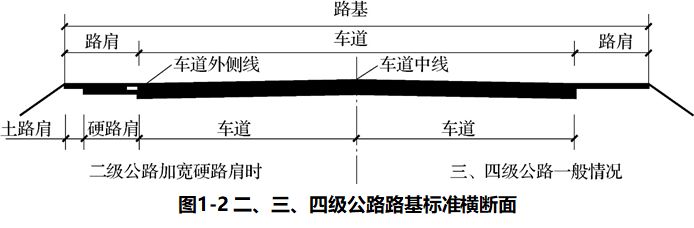

 二、三、四级公路的路基宽度一般是由车道和路肩组成的,如图1-2所示。

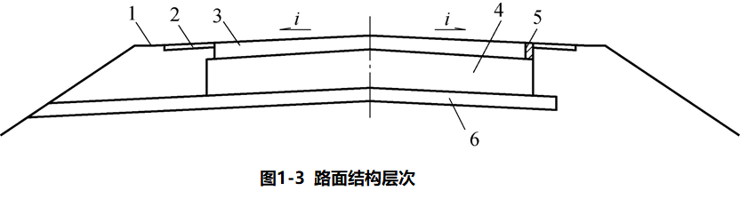

按照各个层位功能的不同,路面结构层一般可划分为面层、基层、底基层和垫层等多层,如图1-3所示。

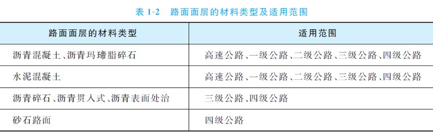

修筑面层所用的材料主要有水泥混凝土、沥青混凝土、沥青碎(砾)石、砂砾(碎石)掺土(或不掺土)的混合料及块料等。路面面层的材料类型及适用范围见表1-2。

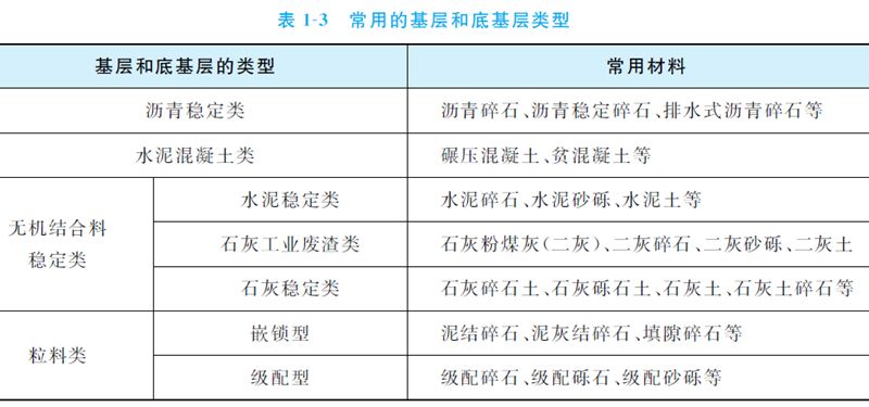

修筑基层和底基层的材料主要有各种结合料(如石灰、水泥、沥青等)稳定土或稳定碎(砾)石、贫水泥混凝土、天然砂砾、碎石、砾石、片石、块石,各种工业废渣(如煤渣、粉煤灰、矿渣、石灰渣等)和土、砂、石所组成的混合料等。常用的基层和底基层类型见表1-3。

为了保证路面上的雨水能够被及时排出,减少雨水对路面的浸润和渗透,从而保证路面的结构强度,路面表面应做成中间高、两侧低的形状,称之为路拱,如图1-3所示。在横断面上,路拱常采用直线形(直线-直线)和直线抛物线组合线形(直线-抛物线-直线)两种形式。

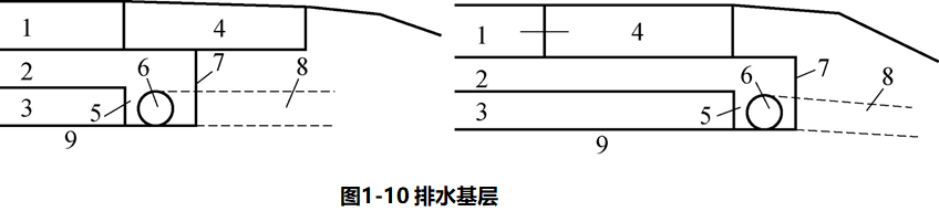

2)排水基层。当路面内部可能出现自由水滞留时,可采用沥青碎石或骨架空隙型水泥稳定碎石或级配碎石做排水基层。
纵向集水沟可设在面层边缘外侧、路肩下或路肩边缘外侧,如图1-10所示。集水沟中的填料应采用与排水基层相同的透水性材料。水沟的下部设置带槽口或圆孔的纵向排水管,并间隔适当距离设置不带槽孔的横向出水管。

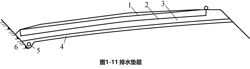

3)排水垫层。为拦截地下水、滞水或泉水进入路面结构,或排出因负温差作用而积聚在路基上层的自由水, 可直接在路基顶面设置透水性排水垫层,并适当配置纵向集水沟、排水管或出水管等,如图1-11所示。

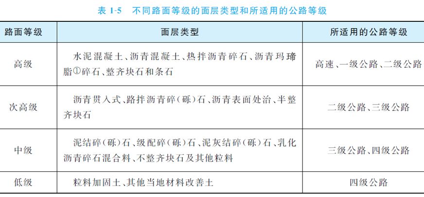

路面等级分为高级、次高级、中级和低级,不同路面等级的面层类型和所适用的公路等级见表1-5。
