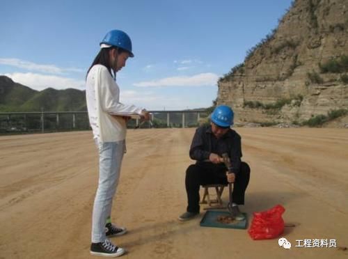

取土规则
取原状土样时,必须保持土样的原状结构及天然含水量,并使土样不受扰动。采取扰动土时,应先清除表层土,然后用四分法取样。不须保持天然含水量的扰动土,最好风干稍加粉碎后装入袋中。

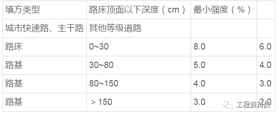

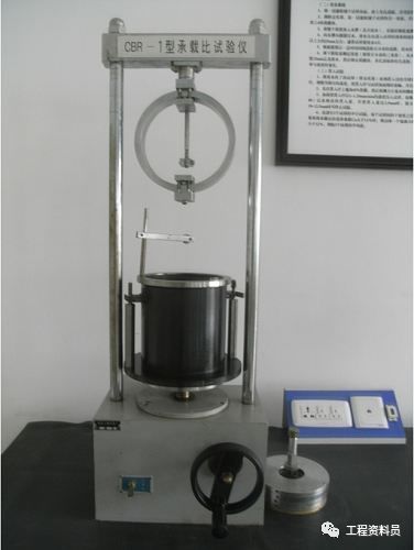

CBR又称加州承载比,是用于评定路基土和路面材料的强度指标,作为路基填料选择的依据。所谓CBR值,就是试料贯入量达到2.5mm或5.0mm 时的单位压力与标准碎石压入相同量时标准荷载(7MPa或10.5MPa)的比值,用百分数表示。
做CBR试验的样品必须填清楚工程名称、委托单位、使用部位、要求压实度、击实指标、设计CBR值等信息。
CBR试验是在施工前要完成的,且CBR值应符合设计要求。当路床填料CBR值达不到表列要求时,可采取掺石灰或其他稳定材料等措施进行处理。
路基填料强度(CBR)的最小值

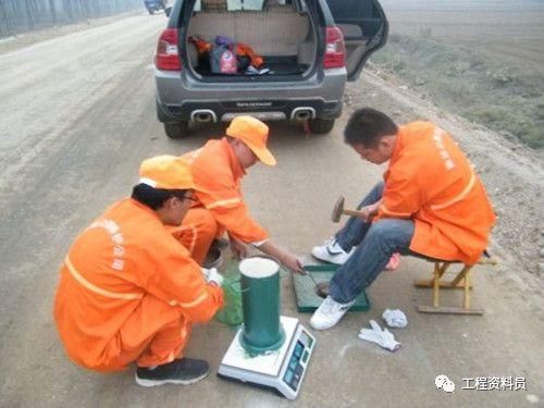

环刀法适用于细粒土及无机结合料稳定细粒土的密度测试。但对无机结合料稳定细粒土,其龄期不宜超过2d,且宜用于施工过程中的压实度检验。
灌砂法适用于在现场测定基层(或底基层)、砂石路面及路基土的各种材料压实层的密度和压实度,也适用于沥青表面处治、沥青贯入式面层的密度和压实度检测,但不适用于填石路堤等有大孔洞或大孔隙的压实度检测。
灌水法适用于粗粒土、大孔洞和大孔隙的密度检测。

用灌砂法检测时的注意事项
检测频率每1000m2一次,检测数量按《规范》中的规定取样。
当集料的最大粒径小于15mm、测定层的厚度不超过150mm时,宜采用φ100mm的小型灌砂筒测试;当集料的粒径大于或等于15mm,但不大于40mm,测定层厚度超过150mm,但不超过200mm时,应用φ150mm的大型灌砂筒测试。
灌砂试验前,应对标准砂的密度和锥体质量进行标定。挖坑时,试坑应周壁竖直,避免出现上大下小或上小下大的情形,否则,检测密度偏大或偏小。
样品取出后应密封,防止水分蒸发,避免影响检测结果。
填写委托单时必须填清楚工程名称、委托单位、施工单位、代表起止桩号、每个测点的桩号及部位、击实指标、设计或标准要求达到的压实度等信息。

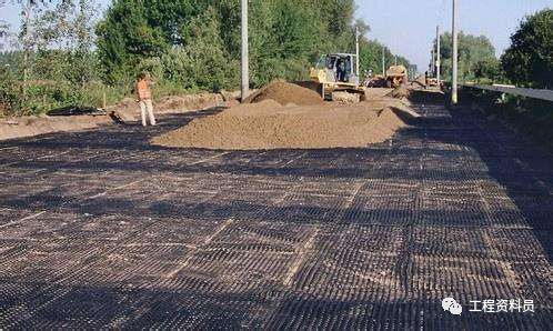

土工合成材料塑料格栅取样注意事项
同一原料、同一配方和相同工艺情况下生产同一规格塑料土工格栅为一批,每批数量不得超过500卷。
抽样时,在该批产品中随机抽取3卷,进行宽度和外观检查。在同批塑料土工格栅产品中任取一卷,去掉外层长度500mm后,截取全幅宽产品1m作为力学性能检验样品;截取全幅宽5m作为定型检验样品。图片
样品取样后,应避免日光长期照射,并远离热源。

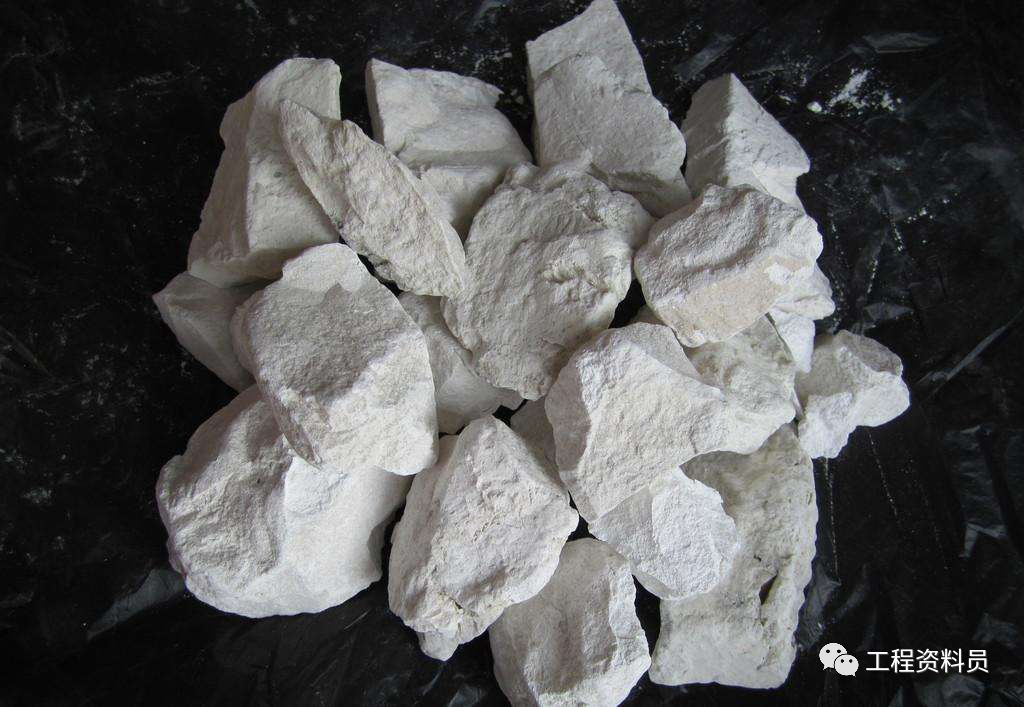

生石灰:磨细生石灰,可不经消解直接取样;块状生石灰应将生石灰打碎,使颗粒不大于2mm。拌合均匀后用四分法缩减至500g,放进密封的容器内,防止受潮。图片
消石灰:将消石灰用四分法缩减至100g,放进密封的容器内,防止受潮。

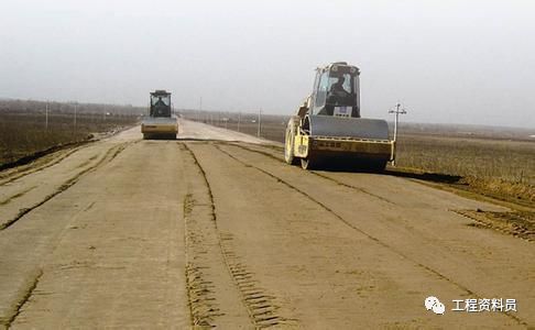

2.2 施工中需检测的项目
基层、底基层压实度、厚度检测
压实度和厚度(以每1000m2、每压实层抽检1点。
基层、底基层7d无侧限抗压强度
每台班、每2000m2、每压实层抽检1组。

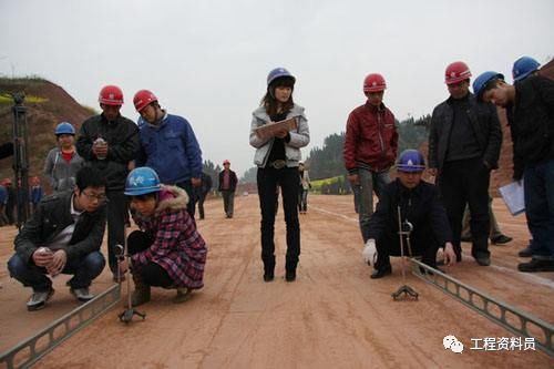

3m直尺检测平整度注意事项
测试前现场的准备工作要求:现场尽量的封闭交通;清扫路面测定位置处的污物,以防路面杂物影响到检测数据采集异常。
图片辙中间位置为测定位置,用粉笔在路面上做好标记。
平整度检测频率:路面宽度<9m,检测1幅;路面宽度9~15m,检测2幅;路面宽度>15m,检测3幅。3m直尺检测时,每20m用3m直尺和塞尺连续量取两尺,取最大值。
填写委托单时必须填清楚工程名称、委托单位、测试桩号、设计道路等级、设计或标准要求平整度指标、结构层厚度等信息。
