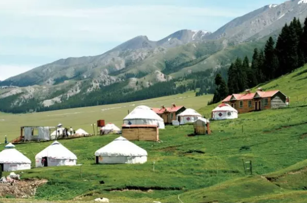

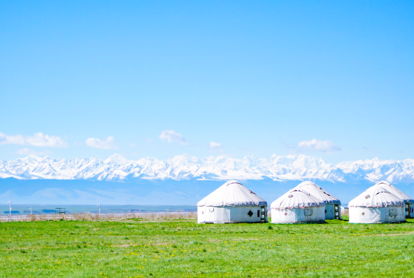

在辽阔的蒙古大地上,点缀着许多白色的帐篷,它们就是蒙古包。作为游牧民族智慧的结晶,蒙古包不仅是一种建筑形式,也是牧人的归属。
千百年来,其深深镌刻进了游牧民族的文化模式里,伴随着草原上的世世代代走过了漫长岁月,以其不可替代的观赏、实用性得以延续和保留。
蒙古包整体呈圆形,圆在蒙古族人民的观念中,代表的是完满、完美、完整的意义。有大有小,大者,可纳20多人休息,小者,也能容10几个人。
蒙古包的架设很简单,一般在水草适宜的地方,根据包的大小先画一个画圈,然后沿着画好的圆圈将“哈纳”(用2.5米长的柳条交叉编结而成)架好,再架上顶部的“乌尼”(长约3.2米的柳条棍),将“哈纳”和“乌尼”按圆形衔接在一起绑架好,然后搭上毛毡,用毛绳系牢,便大功告成。一户牧民就算在草原上安家落户了。

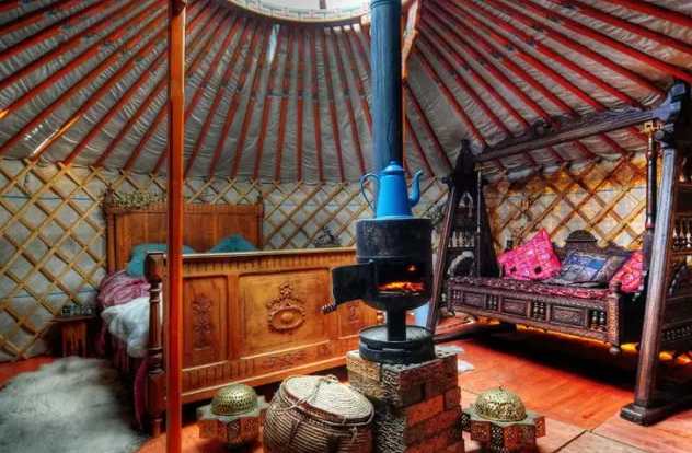

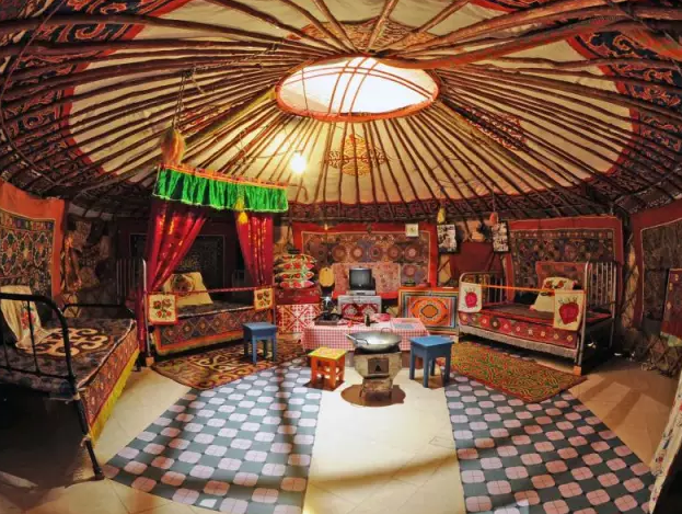

蒙古包搭好后,人们进行包内装饰。铺上厚厚的地毡,摆上家具,四周挂上镜框和招贴花。现在一些家具电器也进了蒙古包,生活十分舒畅欢乐。
蒙古包看起来外形虽小,但包内使用面积却很大。室内空气流通,采光条件好,冬暖夏凉,不怕风吹雨打,非常适合于经常转场放牧民居住和使用。
蒙古包的最大优点就是拆装容易、搬迁简便。架设时将“哈纳”拉开便成圆形的围墙,拆卸时将哈纳折叠合回体积便缩小,又能当牛、马车的车板。一顶蒙古包只需要两峰骆驼或一辆双轮牛车就可以运走,两三小时就能搭盖起来。

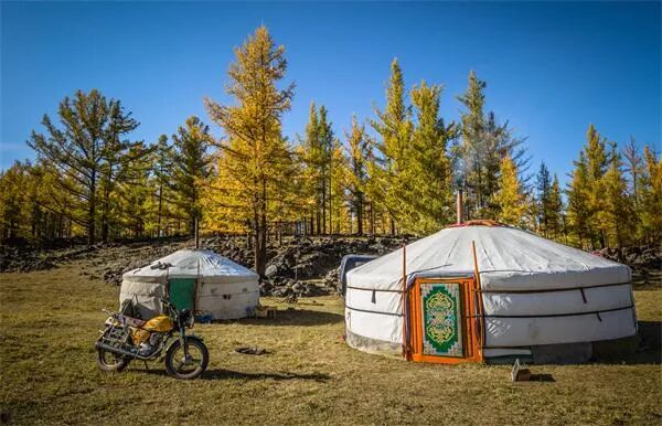

传统蒙古包主要由架木、苫毡、鬃绳三个部分组成。架木包括陶脑、乌尼、哈那、门槛。蒙古包下面的部分称作哈那,是蒙古包的支架。它是一个呈栅栏棱形状的墙壁,通常将其分割成若干片,然后再围成圆形。
蒙古包的上面部分称作陶脑(顶窗),连接哈那和天窗的部分称作乌尼。门可以制作成木制结构的,也可以制作成毡制的,冬天可以做木门和毡门两层门。架木部分有支撑和调节大小的功能。
苫毡部分主要由顶毡、围毡、外罩、毡门、毡门头、墙根、毡幕等组成,有保暖的作用。鬃绳部分主要起固定和缝合作用。
鬃绳一般用羊毛、驼毛、马鬃马尾制成,把马鬃马尾搓成六细股,三股左三股右搓成绳子,包括扎带、围绳、压绳、坠绳,只有固定哈那的部分必须用皮绳。
围绳分为内围绳和外围绳,用外围绳将哈那固定好以后,其它处用内围绳。围绳忌讳打死结。因为以前的蒙古族总在不断的迁徙,并且经常面临征战,要求以最快的速度撤离。

最重要的帐篷通常最大,里面设施最齐全,类似于客厅,正中央是一个取暖用的开水炉,烟筒直通天窗,门口直对的帐篷尽头位置,是各式各样的柜子,用来存放衣物,柜子上面有个类似于神台的平台,用来供奉神灵或者成吉思汗。
凡有两个以上蒙古包的家庭,都是长者居最西侧的蒙古包。一般厨房是在帐篷外头附近垒个土灶,烧牛粪。
