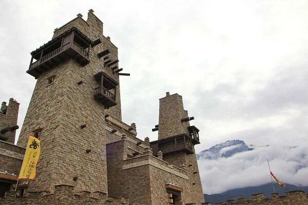

羌族建筑在中国少数民族建筑中有其自身的独特性。羌族建筑包括碉楼、石砌住宅、板屋土屋、官寨、聚落、桥梁和栈道等。

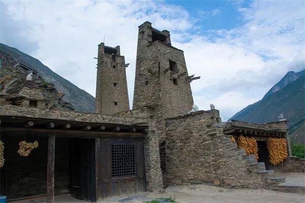

羌寨一般建在高半山,加之古时与秦人战事不断,出于军事防御目的,羌人选择因地造势,依山而建。在地理环境和人文因素的共同作用下,形成了独具羌族特色的民居建筑——碉楼,起到日常居住、军事防御、对敌作战、战备储存等多重作用。

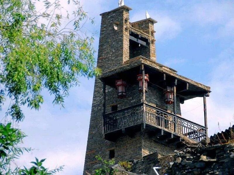

羌语称碉楼为“邛笼”,基本用于御敌、储存粮食柴草的建筑,多矗立于关口要隘或村寨附近及中心。以石砌筑,外观雄伟,坚固实用,楼体呈四角、六角或八角形,上细下粗,棱角突出,结构严密,内有六七层,最高的达十三四层。
建筑体呈上窄下宽的规则几何图案,可有效分解建筑体内外之力;每层分布外窄内宽“日”、“+”等形状射孔若干,兼具采光、通风、观察、攻击、防御等功能。
据说同一姓氏的羌族人家发展到一定规模时,象征本族人家存在与兴盛的碉楼,如果是四家人修建的就修成四角形,六家人就修成六角形,以此类推。通过观察碉楼的角式,可以看出区域内羌人群体的规模和实力。
碉楼是羌族人民日常生活中不可或缺的一处建筑物,正是因为有了碉楼的存在,人民的生活才能处于长时间的平静。即使外敌入侵,居住在寨子内的人们,也能尽快得知敌军的军事力量,并且做好迎战的充分准备。

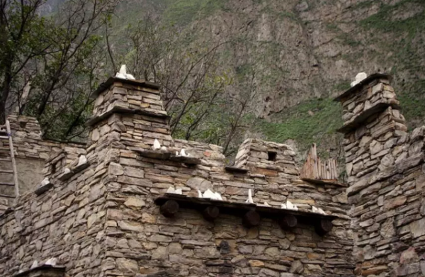

碉楼的修建让人惊叹,匠人不绘图,吊线、柱架支撑,全凭高超的技艺与经验。碉楼建成后稳固牢靠,经久不坏。
现在羌区的碉楼虽能见到,但比以前少了很多,不少地方也新修了一些碉楼,多为观赏用。在一些保存完好的原始山寨,还有正在使用的碉楼,一般作为羌族民居的一部分,存储粮食使用。
碉楼建筑集住房、防御、储藏、传递信息等功能于一体,它不仅能孤立建造,自成一体,还能与民房结合建造。其造型端庄、技艺精湛、结构考究,抵御风灾、地震等自然灾害的能力强,具有超强的稳定性。
碉楼被誉为“东方金字塔”,是羌族在建筑技艺上的伟大创举,充分体现了羌民族的聪明才智和高超的建筑技能。
