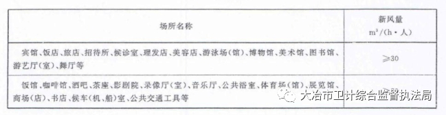

 3.1 集中空调系统新风量的设计应符合表1的要求。
         表1 新风量要求
