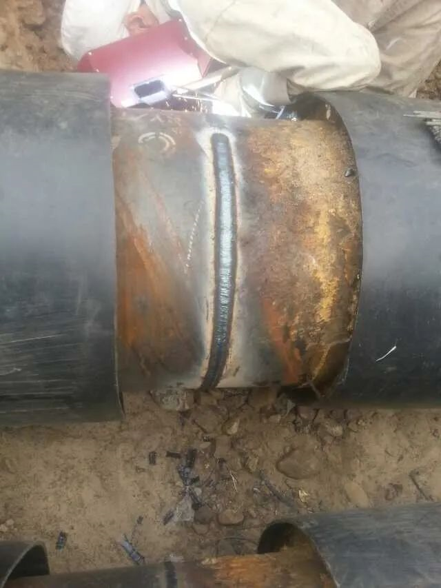

知识点:电热熔套
来源:网络,如有侵权,请联系删除
此种焊接方式需预埋电阻丝的套筒,用捆绑带把热熔套紧紧绑在外套管上,然后接通电源开始焊接,焊接时间需预先设定,自动断电后停止焊接,在套管完全冷却后卸下绑带。采用此种连接方式,焊口十分牢固且易操作。
需要注意
1、在施工中,防护管道的接口不能受到雨水或地下水的浸泡,如果接口处不小心浸水,应该在弯头焊接前就做好干燥处理。
2、聚氨酯直埋保温管的弯头分为成品弯头和基础弯头,成品弯头已经在出厂时就做好了保温层和防腐层,这种弯头在焊接时要注意,不能直接接触火焰,以防保温层和防腐层被破坏;而基础弯头可以直接焊接,然后再做保温层和防腐层,一般情况下,会有专门的技术人员在焊接后,为管道做保温层和防腐层。
3、在弯头和接口焊接完成后要对管道进行打压测试,确保每个焊接口的密封性。
4、测试完密封性后对焊接点进行防腐处理。因为聚氨酯保温管道大多数完成后会埋入地下,所以这样做可以确保保温管道的防腐性和保温性。
