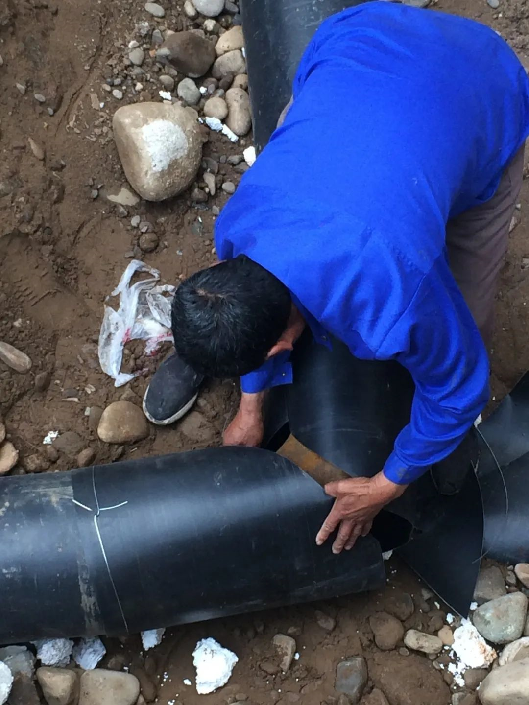

热收缩带连接直埋管道
发布于:2022-11-02 14:30:02 来自:暖通空调/采暖供热 [复制转发]
知识点:热收缩带
来源:网络,如有侵权,请联系删除
运用这种方法连接时,接头套管采用与预制保温管道套管相同材质、密度的聚乙烯套管,聚乙烯接头套管和主管间采用热收缩带进行连接和密封,保证接头的水密性,然后在接头套管上的发泡孔进行接头发泡,发泡完成后采用高密度聚乙烯封堵,通过补片或热熔焊接的方式密封发泡孔。
