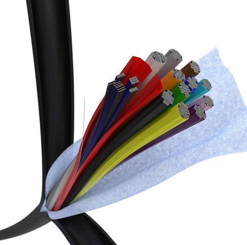

带状光缆即按照相关的标准,将多芯光纤(4、6、8、12芯等)用特殊材料粘排起来,形成一组(也叫一带),多组(带)组成一根光缆,这样的光缆称为带状光缆。最常用的有6芯、12芯带的带状光缆。现在,大芯数的普通单芯光缆越来越少,72芯以上的光缆绝大多数都是带状光缆。

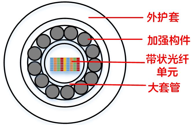

通常带状光缆分两类结构形式:一是束管式,束管式带状光缆又分中心束管式及层绞式两类。二是骨架式,骨架式带状光缆也有单骨架及复合骨架多种结构形式,两种光缆各具特色,应用环境也略有不同。
束管式带状光缆示意图如下:
在所有这些带状光缆中有一个共同特点,即是以若干光纤带叠合后置于束管或骨架槽中,从而保证光缆中光纤有较高的密集度。带状光缆被广泛地应用于市内城域网的大芯数光纤环、接入网主干光缆等环境中,为实现光纤到小区(或路边、大楼、单位)起到了重要的作用。

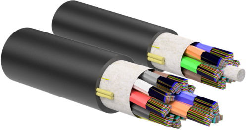

中心束管式带状光缆具有光纤集成度高及其良好的综合机械性能,特别是抗侧压及弯曲性能,在城域网及接入网中得到广泛使用,在中心束管式带状设计中,其缆芯结构设计及加强单元的设计与选择至关重要,中心束管式带状光缆主要有两种结构,其结构的选择可依据应用环境及光纤带数量的多少而定。
骨架式带状光缆由于缆径小,光纤密度高,相对占用管道空间小,在城市管道资源已十分拥挤且日益紧张的情况下,可避免平行敷设多根光缆,从而大大减少工程费用,在人口众多的大都市这一优点尤为突出。可以看出,在相同芯数时,骨架式光纤带光缆的外径最小,其中单向骨架式光缆尤为明显,随着城域网、接入网的高速发展,骨架式带状光缆也得到了广泛的应用。
