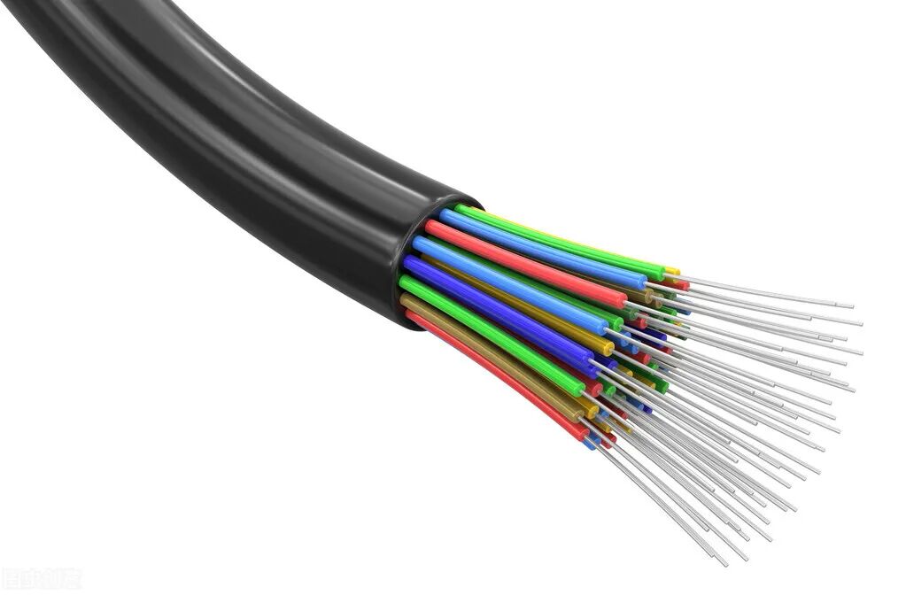

需要根据使用环境和安装方法选择合适的光缆护套。户外用光缆直埋时,宜选用铠装光缆。架空时,可选用带两根或多根加强筋的黑色塑料外护套的光缆。建筑物内用的光缆在选用时应注意其阻燃、毒和烟的特性。一般在管道中或强制通风处可选用阻燃但有烟的类型,暴露的环境中应选用阻燃、无毒和无烟的类型。
光缆在搬运及储存时应保持缆盘竖立,严禁将缆盘平放或叠放,以免造成光缆排线混乱或受损。短距离滚动光缆盘,应严格按缆盘上标明的箭头方向滚动,并注意地面平滑,以免损坏保护板而伤及光缆。光缆禁止长距离滚动。
光缆在装卸时宜用叉车或起重设备进行,严禁直接从车上滚下或抛下,以免损坏光缆。光缆敷设过程中,其转弯半径要大于光缆自身直径的20倍光缆,防止光缆打结。光缆穿管或分段施放时应严格控制光缆扭曲,必要时宜采用倒"8"字方法,使光缆始终处于无扭状态,以去除扭绞应力,确保光缆的使用寿命。
光缆敷设过程中,人力牵引或机械牵引径向牵引力须小于光纤最大允许张力的80%,并且受力在光纤的加强筋上。距离较长时应分段多处同时牵引。敷设过程中避免操作光缆胶层,防止汽车等重物横向碾压。计算好布放长度,一定要有足够的预留长度。光缆在电缆槽中敷设时,光缆要和已有线缆平行,不得与其它线缆扭绞在一起。在光缆进入配线间时,应注意管道的进口或出口处的边沿是否平滑,应加套管加以保护。
光缆由建筑物的电缆竖井进入配线间,在竖井中敷设光缆时,为了减少光缆上的负荷,应在一定的间隔上用缆夹或缆带将光缆扣住在桥架或垂直线槽上。光缆布放完毕,应检查光纤是否良好。光缆端头应做密封防潮处理,不得浸水。光缆的端接要用光缆夹将光缆完全固定,不能使其松动。将纤芯按色标和序号在尾纤上标明标签。
