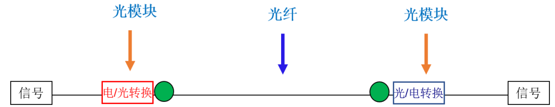

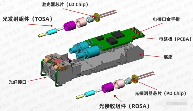

4、光模块

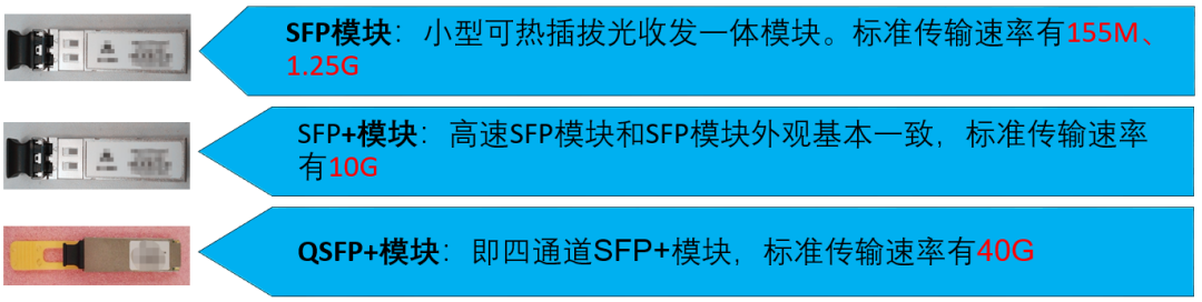

负责进行光电转换,发送端把电信号转换成光信号,通过光纤传送后,接收端再把光信号转换成电信号。常见的光模块速率:155M(百兆)、1.25G(千兆)、 10G(万兆)、40G。
1)、光模块类型

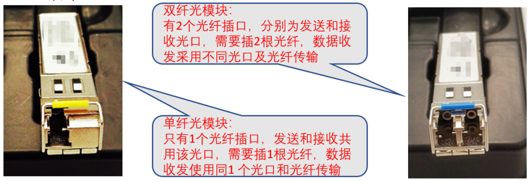

8)、光模块分类
按光模块模式分类
单模:传输距离远
多模:传输距离近,一般小于≤2km
按链路资源分类
单纤光模块
双纤光模块
9)、光模块配对原则
上图方法,内置光模块的设备同样适用哦~!
由于光模块进行传输数据时分为发送和接收两个方向,双纤光模块通过不同的端口区分,单纤光模块通过不同的光波长区分,如下。
因此在使用单纤的光模块时,两端光模块的波长要匹配,即TX/RX相反。
