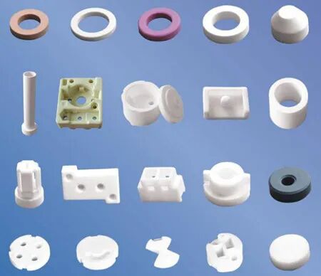

绝缘陶瓷
绝缘陶瓷是指在电子设备中作为安装、固定、支撑、保护、绝缘、隔离及连接各种无线电元件及器件的陶瓷材料。绝缘陶瓷要求具有体积电阻率高、介电系数小、损耗因子低、介电强度高、耐腐蚀和机械性能好等特性。
绝缘陶瓷被广泛应用在电路基板、封装、高频绝缘瓷等行业,主要器件有绝缘子、火花塞、电阻器基体材料和集成电路基片等。

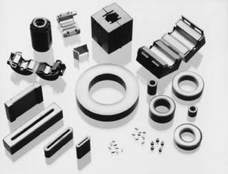

磁性陶瓷主要是指铁氧体陶瓷,铁氧体是以氧化铁和其他铁族或稀土族氧化物为主要成分的复合氧化物。铁氧体多属半导体,电阻率远大于一般金属磁性材料,具有涡流损失小的优点,在高频和微波技术领域,如雷达技术、通信技术、空间技术、电子计算机等方面都到了广泛的应用。

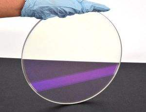

透明功能陶瓷材料是在光学上透明的功能材料,它除了具有一般铁电陶瓷所有的基本特性以外,还具有优异的电光效应。通过组分的控制可呈现电控双折射效应、电控光散射效应、电控表面畸变效应、电致伸缩效应、热释电效应、光致伏特效应以及光致伸缩效应等。
透明陶瓷可以被制成各种用途的电-光、电-机军民两用器件:光通信用的光开关、光衰减器、光隔离器、光学存储、显示器、实时显示组页器、光纤对接、光纤熔接以及光衰减器等方面应用的微位移驱动器、光强传感器、光驱动器等。
