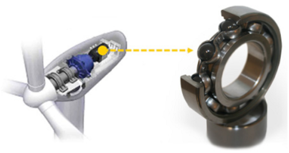

1.氮化硅陶瓷轴承
陶瓷轴承从1972年研制成以来,得到迅速发展。已在精密机床,汽车,航空发动机,化工仪器,超导装置等领域得到较广泛应用。作为轴承材料考虑,最基本的特性是滚动疲劳寿命,为评价各种陶瓷轴承的适用性,用陶瓷平板进行滚动寿命试验,其滚动寿命排序结果为:氧化铝<碳化硅<氧化锆<氮化硅。由此可见,在上述四种常见工程结构陶瓷中,Si3N4最适合用作轴承材料。
氮化硅陶瓷轴承
氮化硅陶瓷材料应用在风电行业轴承中的情况主要分为两类:氮化硅陶瓷轴承、氮化硅陶瓷滚动体与钢制轴承底座制成的混合陶瓷轴承。氮化硅陶瓷轴承是指内外圈、滚动体采用氮化硅陶瓷材料,保持器采用不锈钢、尼龙、氧化锆、氮化硅或特定铝合金制成的轴承,其性能比混合陶瓷轴承佳。

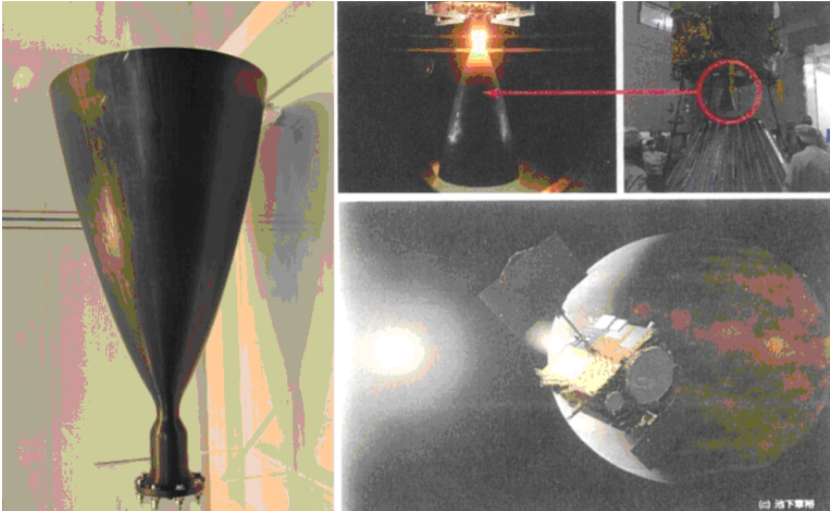

2.航空航天领域
航空航天领域里,对材料性能的要求十分苛刻,挑战着传统材料的极限。Si3N4因具有高温强度、良好的断裂韧性、高硬度、高介电强度、出色耐热冲击性和摩擦学性能,应用于航空航天是一个很好的选择,能确保优异的机械可靠性和耐磨性。可用于控制卫星轨道的火箭燃烧室推进器,对材料要求很苛刻。由于高温燃烧能够获得更大的推进力,所以不但要求其材料质轻,且能够承受高温。
氮化硅陶瓷尾喷管在航空航天的应用
如上图所示,日本京瓷公司研制的氮化硅火箭燃烧室高温陶瓷推进器(尾喷管)具有轻质且能够承受高温气体燃烧的优势(1300℃以上),可在其他材料无法适用的环境下应用,从而取代了铌合金等。

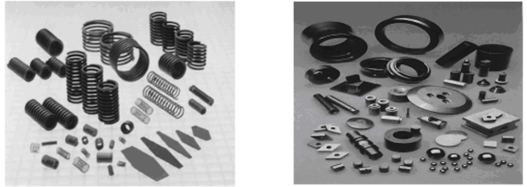

5.其他领域应用
氮化硅陶瓷由于具有优良的耐高温,耐腐蚀等性能,可用于化工耐腐蚀耐磨部件,半导体工业,包括国防工业用导弹天线罩,生物医疗用陶瓷材料,核电主泵用作密封环,多晶硅还原炉用氮化硅陶瓷环,隔热盘罩,新开发的氮化硅陶瓷螺旋弹簧,不仅在1000℃温度下可保持高强度,而且具有极强的耐腐蚀性,用于特殊阀门中。
左:氮化硅螺旋弹簧右:氮化硅轴承球、环,刀具
