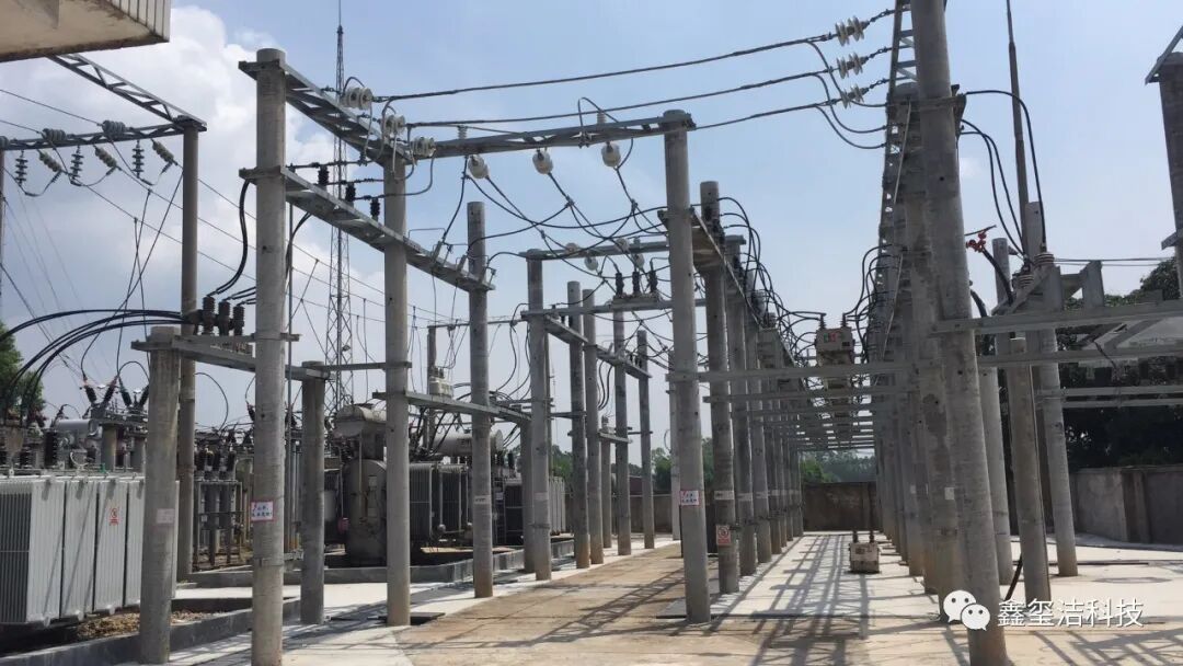

1、变电所的作用:变电所是连接发电厂、电网和电力用户的中间环节,主要有汇集和分配电力、控制操作、升降电压等功能。
2、变电所的构成:变压器、高压配电装置、低压配电装置和相应建筑物。
3、变电所分类⑴按作用分类①升压变电所:建在发电厂和发电厂附近,将发电机电压升高后与电力系统连接,通过高压输电线路将电力送至用户。②降压变电所:建于电力负荷中心,将高压降低到所需各级电压,供用户使用。③枢纽变电所:汇集电力系统多个大电源和联络线路而设立的变电所,其高压侧主要以交换电力系统大功率为主,低压侧供给工矿企业和居民生活用电等。
⑵按管理形式分类①有人值班变电所:所内有常驻值班员,对设备运行情况进行监视、维护、操作、管理等,此类变电所容量较大。②无人值班变电所:不设常驻值班员,而是由别处的控制中心通过远动设备或指派专人对变电所设备进行检查、维护,遇有操作随时派人切换运行设备或停、送电。
⑶按结构型式分类①屋外变电所:一次设备布置在屋外。高压变电所用此方式。②屋内变电所:电气设备均布置在屋内,市内居民密集地区或污秽严重的地区、电压在110KV以下用此方式。
⑷按地理条件分类地上变电所、地下变电所。
4、变电所的规模按电压等级、变压器总容量和各级电压出线回路数表示。电压等级以变压器的高压侧额定电压表示,如35、110、220、330、500KV变电所。变压器总容量通常以全所主变压器的容量总和来表示。各级电压出线回路数,根据变电所的容量和工业区用户来确定。如一变电所有5条35KV输电线路、4条110KV输电线路、3条10KV用户配电线路,该所共有出线12回。
5、变电所的电气一次设备构成:变压器、断路器、隔离开关、电流互感器、电压互感器、架空母线、消弧线圈、并联电抗器、电力电容器、调相机等设备。6、变压器⑴作用:变换电压,将一种等级的电压变换成同频率的另一种等级的电压。

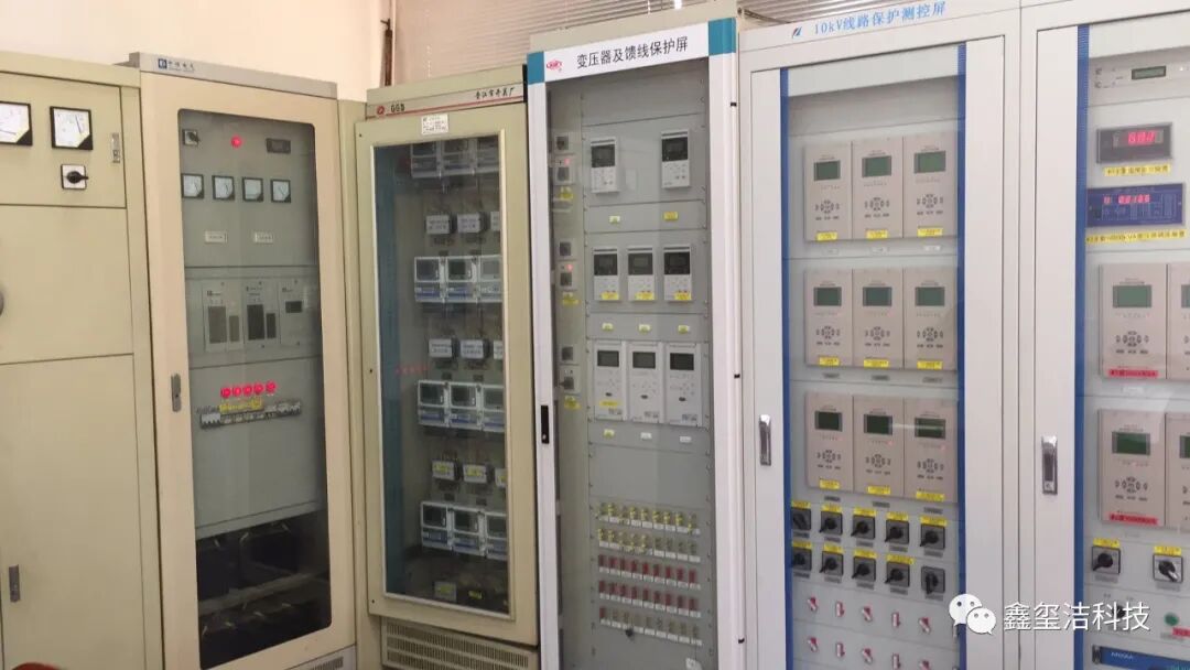

16、变电所二次回路的概念⑴组成:变电所的电气二次回路由测量仪表、监察装置、信号装置、控制和同步装置、继电保护和自动装置等组成。⑵作用:保证电气一次设备安全、可靠运行的重要组成部分。⑶任务:监视电气一次设备和电力系统的工作状况、控制电气一次设备,并在电气一次设备及电力系统发生故障时,能使故障部分迅速退出运行或给值班员提供信号,以便采取措施及时处理。
17、测量和监视:为保证电气设备安全经济运行,必须装设测量仪表以及记录型仪表、同步设置、绝缘监察装置,这些仪表和装置与电压互感器、电流互感器的二次绕组相连接。
18、信号回路⑴、事故信号:当电气一次设备或电力系统发生事故时,如任何一台断路器因故障引起掉闸后,随即发出音响信号和闪光信号,提醒运行人员,采取措施进行处理。事故信号要具重复动作的性质。⑵、预告信号:变电所设备发生不正常运行和异常运行时,必须发出预告音响信号,同时发出光字信号,通知运行值班员电气设备发生了异常运行状况,或提示运行人员注意设备有可能引起事故。
19、操作电源:变电所中,对断路器或其他电气设备远距离控制,对操作、信号、继电保护装置、自动装置等运行,要有专用电源供电,此电源为直流电源。⑴蓄电池组直流系统:由蓄电池组、充电机和浮充电机等组成一套独立的直流系统。它担负变电所全部电气设备的操作电源、信号电源、继电保护装置和自动装置的电源等到。当变电所内交流电源消失时,还供给事故照明及重要设备的电源。⑵硅整流电容储能直流系统:采用硅整流器装置,从交流系统获得的直流电源,要求有可靠的交流电源。当发生故障时,交流电压下降,从而使直流系统电压也下降,严重时引起继电保护装置拒绝动作。为了让保护装置可靠动作和保证故障设备的断路器跳闸,利用电容储能装置释放电能,使保护可靠地动作。
⑶复式整流直流系统:采用复式整流装置和硅整流电容储能装置作为直流电源,节省了建设投资费用,缺点是当交流电源全部消失时,不失去操作电源的危险。20、继电保护及安全自动装置⑴继电保护和安全自动装置的基本要求:可靠性、安全性、灵敏性、选择性、速动性。
⑵继电保护分类:主保护和后备保护。主保护在发生故障时,就首先正确可靠地动作,在最短时间内或不带时限地切除保护范围内的故障。如变压器的差动保护、输电线路的高频保护、距离保护、零序电流保护等。后备保护是当被保护电气设备、输电线路的主保护或断路器失灵时起作用的保护,如变压器、输电线路的过流保护。
⑶安全自动装置:如输电线路自动重合闸装置,厂用电备用电源自动投入装置,变电所母线或分段母线备用电源自动投入装置,自动按频率减载装置,电气制动和自动切机装置等。
