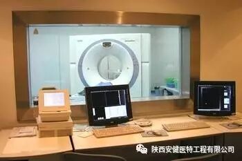

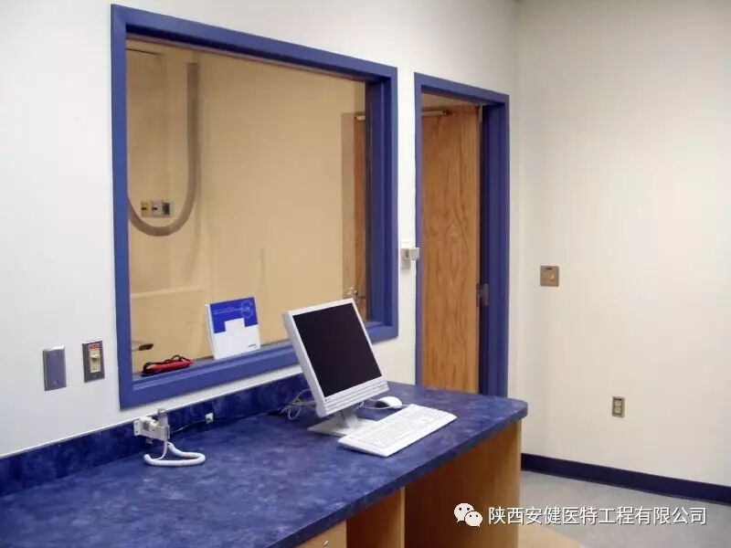

        铅玻璃的主要性能在光学上是清楚的、透明的防护屏蔽而使用的一种具有规定衰减性能的低光学质量的防护玻璃板,其衰减性能每一毫米为0.22mmpb;适用范围可安装于X射线检测和CT扫描的观察窗实验室中的防护窗护目镜的镜片机场安检的X光屏幕及工业探伤用防护窗.
       铅玻璃是脆性材料,比重较大,移置时务必轻拿轻放,安装时必须将玻璃四周与墙面防辐射涂料错合,以防结合处散漏射线,由于含有丰富的铅和钡,铅玻璃易受酸碱的污染,不易于安装或存放在酸气或潮湿的环境中.
