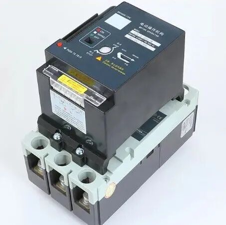

一、电操的定义
电操全称电动操作机构,安装在断路器的本体上,如下图所示:
它的作用是就地或者远程通过电动操作机构实现断路器的分合闸。
通过电动操作机构实现断路器的分、合闸及脱口后再扣功能。
同带手柄的操作机构相比,电操不需要人力扳动,且可以通过外置连接线方式连接至中央集控室实现遥控断路器。

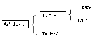

二、电操的分类
电动操作机构按驱动方式可分为电磁铁驱动和电动机驱动两种形式如下图所示:
①电磁型操作力矩比较小,一般适用于壳架250A及以下,但冲击吸动功耗大及噪声大,现已基本淘汰;
②电动机型有弹簧储能型和非储能型两种。
储能型电操 闭合速度快,功耗小,价格昂贵, 一般在需要远程集中控制时才会用到。
非储能型电操结构相对简单、体积小,价格经济。
无论是电磁铁驱动或电动机驱动,吸合和转动方向都是相同的,均通过电动操作机构内部凸轮的运动来实现断路器合分闸。

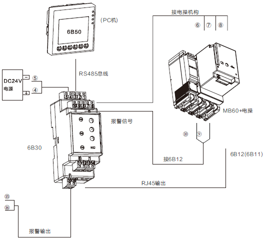

如下图示意:电子式塑壳断路器MB60Z+6B12脱扣器,配电操,通过搭配6B30通讯模块,可以将MB60Z或者柜门显示单元6B50连接到Modbus通信网络并把断路器状态反馈至后台集控室。
同时,6B30通讯模块还可以与电动操作机构连接,通过电操控制MB60断路器分合闸,并反馈断路器的位置及报警信号。
