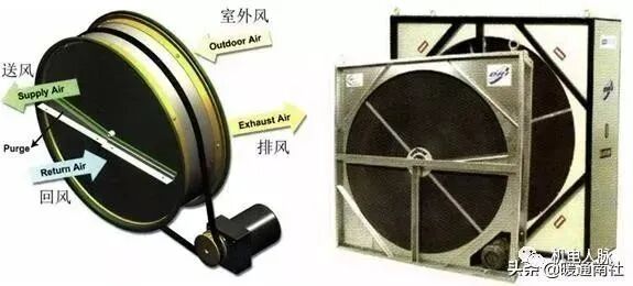

     全热回收转轮段、显热回收转轮段、全热板式回收段、显热板式回收段热回收机组:采用热回收装置(热回收功能段),将机组排风与新风进行热、湿交换,将排风中的冷(热)能力回收随新风进入空调区域,实现能量回收。热回收从其能量成分上可分为:全热回收、显热回收两种。全热回收—经过热回收装置后,可以使另一侧(新风侧)空气的温度和湿度都有变化,即全热发生了变化。夏季供冷时,焓值下降,此时温度降低,湿度也降低;冬季供热时,焓值增加,此时温度升高,湿度也增加。显热回收—只回收排风中的显热部分,经过热回收装置后,可以使另一侧(新风侧)空气的温度变化,而湿度没有变化。
