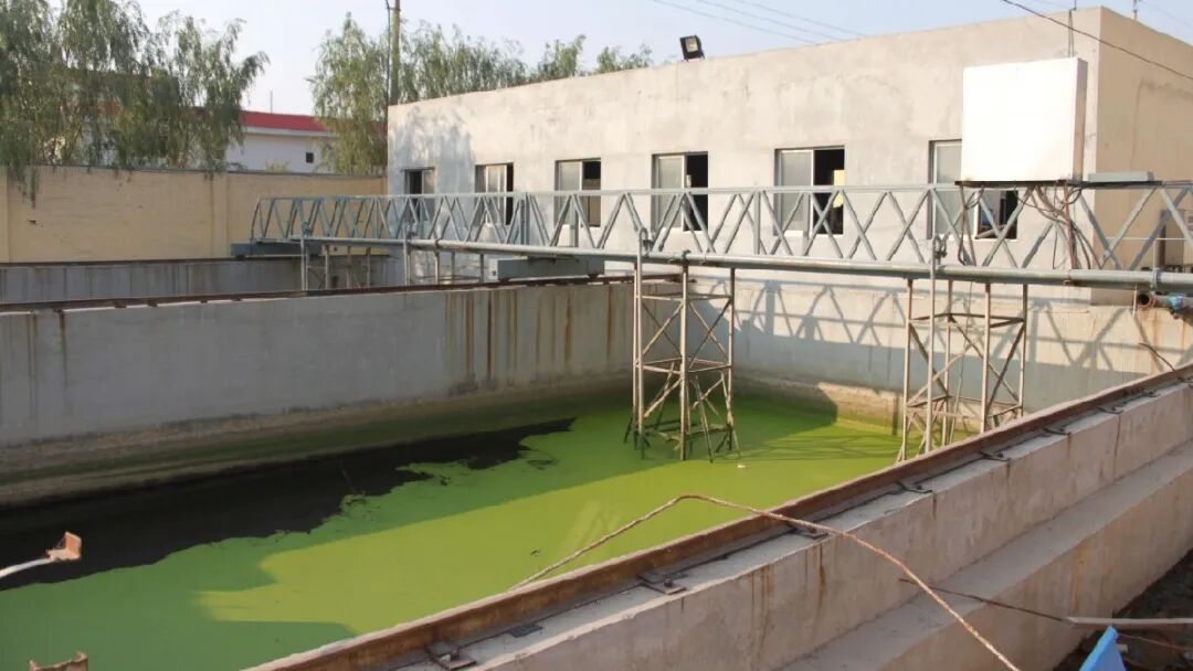

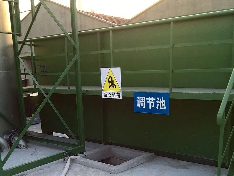

调节池是用以调节进、出水流量的构筑物。在污水处理厂中,为了使管渠和构筑物正常工作,不受废水高峰流量或浓度变化的影响,一般需在废水处理设施之前设置调节池。
1.调节池的作用
调节池的作用是均质和均量,一般还可考虑兼有沉淀、混合、加药、中和和预酸化等功能。因此,对于特征波动比较大的污水,有必要在污水进入处理主体之前,先将污水导入调节池进行均和调节处理,使其水量和水质都比较稳定,这样就可为后续的水处理系统提供一个稳定和优化的操作条件。
具体说来,调节的作用主要体现在以下几个方面:
? 提高对有机负荷的缓冲能力,防止处理系统负荷的急剧变化;
? 减少进入处理系统污水流量的波动,使处理污水时所用化学品的加料速率稳定,适合加料设备的能力;
? 在控制污水的pH值、稳定水质方面,可利用不同污水自身的中和能力,减少中和作用中化学品的消耗量;
? 防止高浓度的有毒物质直接进入生物化学处理系统;
? 当工厂或其他系统暂时停止排放污水时,仍能对处理系统继续输入污水,保证系统的正常运行。
