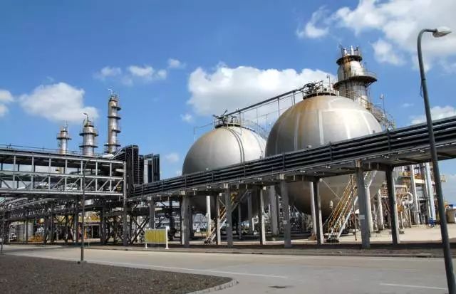

化工装置吹扫是化工生产中不可缺少的一项重要环节,主要是为消除隐患,避免不必要的损失,以检查管道系统的清洁度的施工质量,使系统运转能顺利进行。今天为大家介绍常见的三种化工装置吹扫方法,其冲扫原则及要求、准备条件、操作要点、合格标准及注意事项!
吹扫的目的
装置开工前,需要对其安装检验合格后的管道和设备进行吹扫和清洗,目的是通过使用空气(氮气)、蒸汽、水及化学溶液等流体,进行吹扫和冲洗,清除施工过程中的残留杂质,保证装置顺利开车。通常有水冲洗、空气(氮气)吹扫、油清洗等几种方法。
