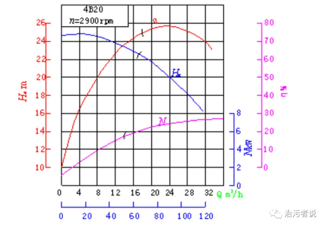

对于水泵的能效提升,需要了解水泵的工况曲线,水泵的流量、扬程、功率和效率是主要的性能参数。这些参数之间的关系,可通过实验测定。水泵生产部门将其产品的基本性能参数用曲线表示出来,这些曲线称为离心泵的特性曲线,这个曲线图一般会在水泵包装中随机附带的样本手册中查询到。在污水设备安装时,要注意收集这些设备资料,对于今后的精细化运行都有非常重要的指导意义。
这些样本中附带的水泵的特性曲线是提升液体在水泵内赋能后的可测量的数据表达,这三条曲线是根据试验的方法(水泵厂家在实验装置上,启动水泵后,逐渐开启水泵出口阀门改变其流量,测得一系列的流量及相应的扬程和轴功率,然后将H-Q、N-Q、η一Q曲线绘制在同一张坐标纸上,即为某种型号的离心泵在一定转速下的特性曲线),不同的水泵特性曲线不同,水泵的特性曲线由设备生产厂家提供,并会随机配给用户。
上图是一个水泵的特性曲线的图,水泵的特性曲线——指泵的扬程(即泵的能量供应)与流量的关系曲线,在一定转速n下,列出扬程(H)、轴功率(N)、效率(η)以及允许吸上真空高度(HS)等随流量(Q)变化的函数关系称为特性曲线:流量-扬程曲线Q—H;粉色的流量-轴功率Q—N曲线;红色的流量-效率曲线Q—η;;蓝色的流量-容许吸上高度曲线Q—HS(或Q—HSV)。它反映水泵的运行的基本性能的变化规律,是选择和使用的依据。作为运行管理人员要学会看懂这张图,才能确定水泵高效运行的控制区域。

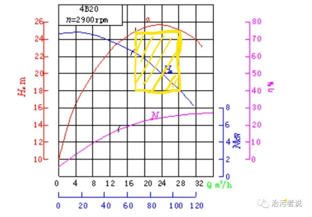

图片     通过红色的流量效率Q—η曲线可以看到,在流量在24m3/h时,水泵的运行效率最高,为80%左右,这时的可吸上高度是20m(可吸上高度也就是水泵的实际扬程,是指泵房水面到水泵出水管、渠处的液位高度),这也是水泵的最高效的运行点位。但是实际上,在实际应用中水泵的运行是一个波动的变化情况,因此不可能稳定的保持在一个高效点运行,一般来说,把低于高效点的90%范围都成为高效段,也就是效率在72%~80%之间的范围,这个范围对应的流量是18~28m3/h,对应的可吸上高度是18~25m,水泵在这个区间运行就是它的高效段,偏离这个区域效率就会下降,同时还会带来水泵的非正常的运行工况,可能会造成水泵的电耗高;电机可能过载烧毁;叶轮气蚀,运行不平衡导致剧烈震动等,严重时导致水泵损毁的情况出现。

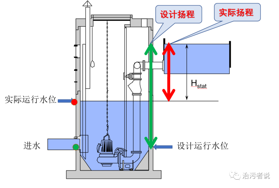

通过阅读水泵的样本中的特性曲线,可以找到水泵的运行的高效段。但是污水厂的运行人员往往会发现,在实际运行工况下,是无法满足水泵的高效区域的,比较常见的一种情况是污水厂为了避免大量栅渣快速通过粗格栅、水泵,一般会把水泵泵坑内液位控制较高,这样栅渣大部分漂浮在水面上,对格栅的压力较小,同时高液位也可以充分保护水泵电机的冷却运行,不造成水泵的电机烧毁,这样的控制思维下,导致水泵泵坑内的液位过高,水泵的实际可吸上扬程小于设计扬程,水泵流量增大,偏离水泵的高效段。造成水泵的异常运行工况;同时随时段变化的进水量也使污水提升泵的运行不断地在高效段内外来回波动,造成水泵的运行不稳定。
