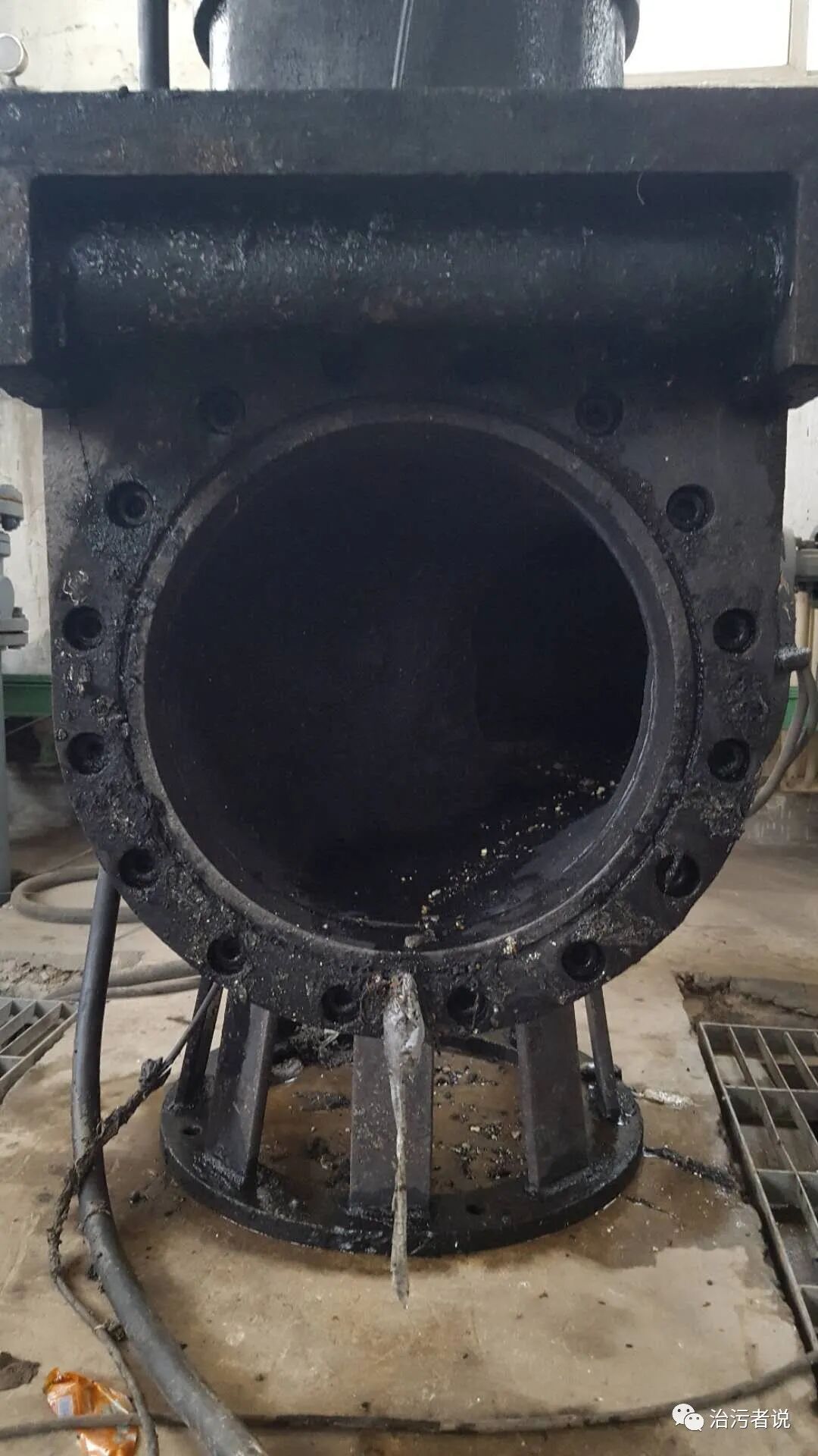

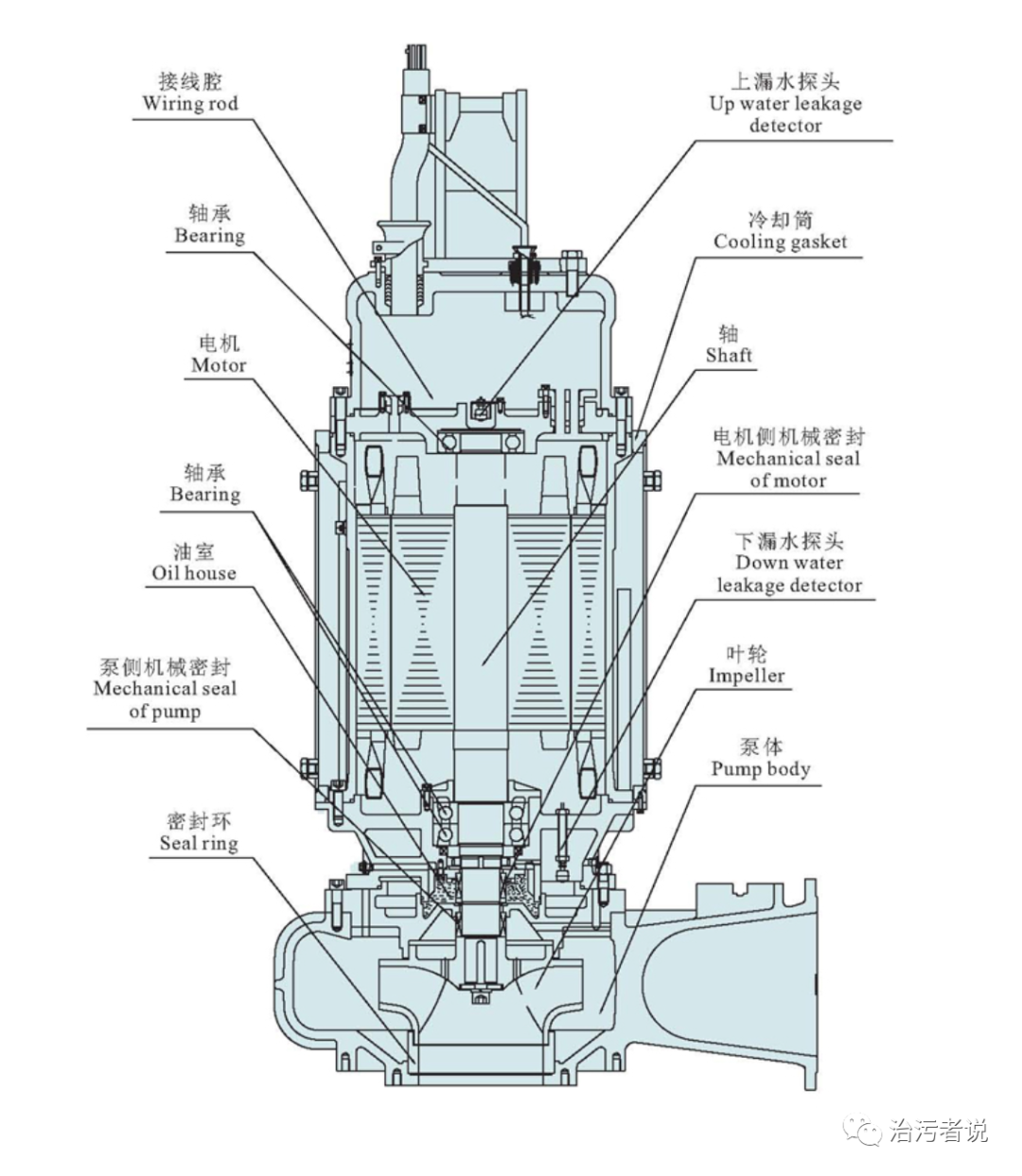

现阶段大多数污水厂采用了潜污泵作为污水提升泵,即整个水泵完全浸没在污水中,水泵叶轮从底部进水口吸水,然后通过管道输送到下一个构筑物内。由于污水提升泵的输出功率比较大,水泵采用的电机、叶轮都比较大,重量也很大,水泵的运行过程是一个叶轮高速旋转的过程,水泵的安装位置在污水厂的前端,大量的含纤维的杂质第一时间进入到污水泵内,会交联成更长的纤维链,形成对水泵叶轮造成缠绕;进水中含有的大量的无机颗粒会对水泵叶轮造成磨损,造成水泵叶轮动平衡破坏等,如果出现旋转过程中的不平衡,就会造成水泵设备的损坏。但是潜污泵安装在水下,日常巡检无法每次都提升起来进行检查,因此在运行中,要结合多感官进行判断水泵的运行工况:潜污泵稳定性和震动是重点观察的内容,日常巡视中要对水泵导轨、水泵提升链条、水泵的电缆等外露部分的震动等进行观察,发现震动明显过大,必须及时停机进行检查;同时对运行水泵的声音进行分辨,声音异于日常的白噪音的,有明显的啸叫、嘈杂等声音的,说明水泵的运行有故障也要及时停机进行检查;观察水泵的运行电流,稳定运行的水泵的运行电流是微弱波动,整体平稳的,如果发现水泵运行电流大幅度波动,说明水泵运行工况出现了问题;对水泵的出水流量进行统计,除去液位变化造成的水泵流量变化之外,发现水泵的流量异常减小的情况,要及时停机进行检查。

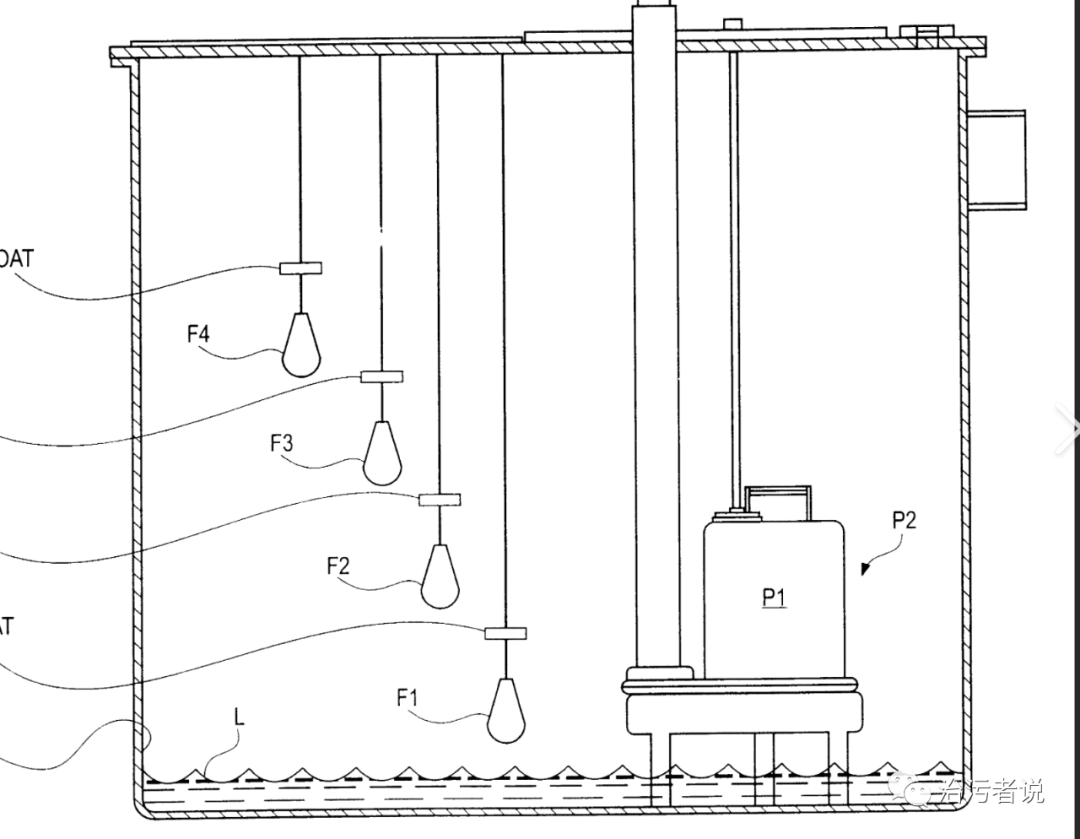

污水提升泵作为污水厂的首要提升设备,不仅对污水厂的整体平稳运行起到关键的作用,同时对管网内的污水水位的控制也起到重要作用,这就涉及到污水提升泵的两种运行控制模式:恒水量运行控制和恒液位控制。
处理市政污水的污水厂会受到居民生活用水习惯的影响,每日的时变化情况比较明显,会导致污水厂来水量随时间进行波动,这种情况会根据污水厂处理水量的不同而产生的影响也不同,一般来说越小的处理规模的污水厂受变化影响的越大。对于污水厂来说,核心处理是活性污泥中的微生物,微生物希望有稳定的生存环境,也就是进水稳定,稳定的进水可以减少很多后续设备的配合,比如曝气量的控制,剩余污泥量的排放等等。污水厂通过进水集水井、水泵泵坑、甚至这些年比较常用的调节池的调蓄作用,保持一日之间稳定的进水,这对于污水提升泵的控制来说就是恒水量运行。在控制模式中,根据出水流量计的控制,同时检测多个季节、月份的一日之内水量波动的情况,通过调节构筑物进行削峰补谷后,保持水泵的总提升量稳定的运行控制模式,就是设定恒定的出水量,同时根据运行数据进行恒水量上下的控制界限,当水量超过控制上界时,停运水泵,保持稳定水量,多余的污水进入调节系统进行调节存蓄;当水量低于控制下界时,将调节池内水补入污水提升泵内,保持水泵的稳定出水量运行。这就是恒水量运行的控制模式,这个模式下,高峰时启用调蓄,低谷时调蓄水量回补污水提升。这种模式需要污水厂具有足够的调蓄能力的构筑物,同时要详细调研厂内各季节月份不同的进水水量,设定合理的提升量,才能实现这种控制模式。这种模式有时会利用管网的存蓄能力,对管网的非满管运行的控制不利,容易造成城镇污水溢流等问题。
另一种模式是恒水位运行,多数污水厂受到城镇排水主管部门的要求,要保持管网内的控制水位,需要进行的是恒水位的运行模式。恒水位模式根据外管网液位控制要求,设定污水提升泵坑内的液位,污水提升泵的作用是保持恒液位的运行,在通过安装在水泵房内的液位计的液位指示和恒液位对比,当液位高于恒液位时,加大水泵的运行频率或者投入更多的水泵运行,降低液位至设定恒液位;当液位低于恒液位时,降低水泵运行频率或者减少水泵运行台数,提升液位至设定恒液位。这种模式与恒水量模式的不同之处主要是外部水量大污水提升泵的提升量的不同。恒水位模式下进入水厂的水量与外界水量变化基本一致,有时可能会加剧外部进水的时变化幅度,对污水厂内的工艺控制造成一定的运行压力。虽然这种模式对污水厂的运行造成很多的不确定性,但是污水厂受到排水系统的主管部门的监管,这种模式是主管部门更多采用的监管措施,这也在一定程度上带来了污水厂的运行的压力。
