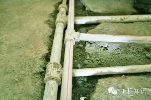

四、管道交叉处理安全控制要求
4.1设计文件未规定管道交叉处理时,应建议设计单位根据管道交叉的实勘资料,对管道交叉部位的加固补充设计。
4.2 管道加固措施应征得管理单位的签认。重要的管道加固,作业时应邀请管理单位现场监护。
4.3 作业中,严禁在加固的管线上行走和置物。
4.4 拆除加固设施应遵守下列规定:(1)拆除吊架前,应邀请管理单位到现场,检查验收,确认被悬吊管道下方支垫牢固,符合要求并形成文件。(2)吊架拆除后,管道下的空间,应及时回填夯实。
