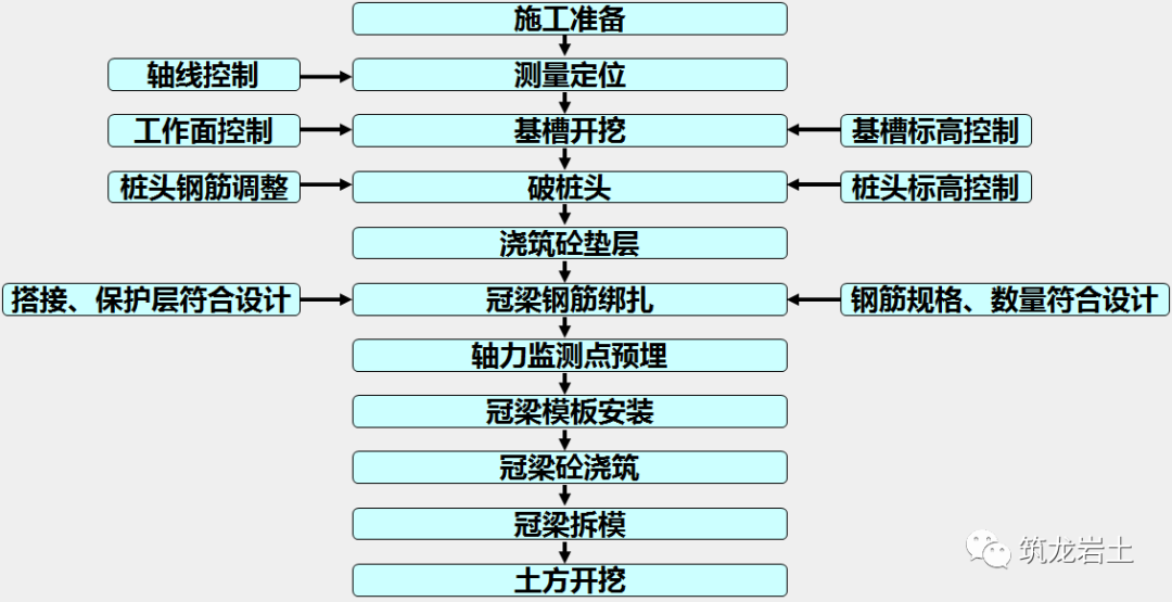

6.1 冠梁、支撑梁施工流程图

1、围护排桩桩头破除应控制好桩顶标高,保证桩顶锚入冠梁内长度。
2、轴力监测点的预埋:明确轴力监测点位的预埋时间,协调好施工单位和监测单位作好预埋,预埋的位置及预埋要求严格按规范及监测方案执行。
3、基坑边缘围护桩顶部冠梁施工应在第一道桩锚施工完成后进行,冠梁模板施工的同时应作好桩锚的钢绞线及锚具的预埋及安装。
4、冠梁浇筑完成后至土方开挖的时间间隔应严格按混凝土工程底模拆除的同等条件考虑。
5、冠梁区域土方开挖注意事项:
①严禁挖机直接在冠梁上行走;无法避免的应事先明确行走路线,按规定路线行走,且应采取一定的措施应防止挖机对冠梁造成破坏,如在行走路线上的冠梁两侧土方可暂不挖且必须保证两侧土方标高略高于冠梁。
②冠梁区域内土方开挖操作空间较小,难度较大,对挖机操作人员的要求
较高,应选用有上岗职业资格且有同类型场地操作经验的操作人员。
③施工单位现场应由有经验的专人负责该区域内土方开挖作业的指挥;监理单位应加强旁站监理,发现问题应及时制止及纠正。
④冠梁区域土方开挖完成后形成架空层,冠梁上残留的渣土必须及时清理干净,四周需及时进行封闭防护。除监测及施工人员外,其他无关人员严禁进入。
